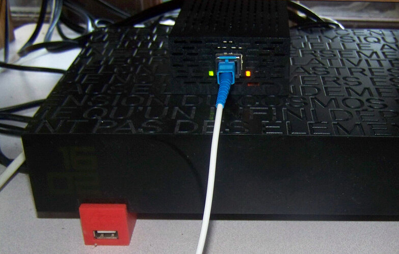

Nombreuses réinitialisations intempestives de ma Freebox depuis une semaine , interrompant momentanément les liaisons internet et téléphoniques , le temps de pédaler 1, 2, …10 … :slightly_frowning_face:
Le technicien est passé sans découvrir d’anomalie dans la liaison fibre et mon raccordement privé .
Le technicien me dit que ce modèle de box date d’au moins 10 ans , et Free me fait l’ article pour la changer pour le modèle Pop … pour 10 euros de plus par mois . :neutral_face:
Dans ce cas ça ne servait à rien que je quitte Orange pour Free . Avec Orange jamais eu de problème :thinking:
et la box " Orange " était 4 fois moins volumineuse et sans la grosse alim extérieure :thinking:
Ce matin mail de Free qui dit m’ envoyer au point relais du village une nouvelle box ( le même modèle je suppose .)
le voyant fibre presence signal ( de couleur orange) est eclairé ou non ?
par ce que en ce moment les sous traitants ont reçu l’ordre de remettre en etat le fouillis des armoires de connexion
donc ils debranchent et rebranchent les connecteur de fibre pour les demeler et les ranger
j’ai eu cela pendant qq jours
je les voyais en train de bricoler dans la boite re raccordement pas loin de chez moi
je suis alle les voir , dans 3 jours on a fini ils m’on dit
la boite qui etait ouverte la serrure cassée a ete remise en etat
plus de coupures depuis
Bonjour Claude,
j’ai eu le même souci avec une freebox Revolution de Plus de 10 ans. Du coup remplacée par une Freebox Pop… aucun changement, toujours des coupures intempestives :dizzy_face:
Qu’ils l’acceptent ou pas, le pb est ailleurs :thinking:
Bonne journée
quel signal , celui là ?

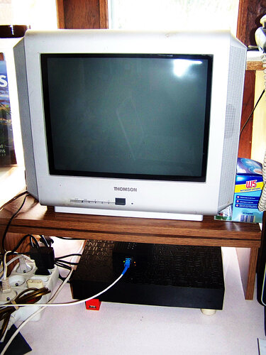

au dessus de la box ( voir ma photo ) il y a l’alim avec ses voyants vert et orange allumés , et sur le devant de la box proprement dite juste l’ heure qui est affichée en numérique à gauche .
quand ça décroche l’heure s’ efface pour faire apparaitre le processus de réinitialisation ; 1,2,3…jusqu’ à 10 et l heure se réaffiche .
des fois ça redémarre avec l’ inscriprion Free, puis 1,2; etc
des fois sur le pc , ça m’affiche " pas de réseau internet " , donc ça ne trouve aucun site , avec quand même l’ heure affichée à la box .
donc je coupe le secteur qqs secondes , je remets , ça repédale 1, 2, 10 et ça fonctionne , jusqu" au coup suivant.
ça " merde " que depuis env une semaine . et donc je m’étais décidé à appeler free assistance .
le voyant orange indique que la fibre est active et que la lumiere qu’elle vehicule arrive a la box
quand pas de lumiere ( voyant orange eteint) c’est que la fibre est interrompue (ou que l’emetteur est en panne a l’autre bout et ça c’est orange)) , ce qui arrive quand ils remettent de l’ordre dans les boites de connexion en general cela ne dure pas plus de qq minutes ( et ce n’est pas du ressort de free)
et tant que ce voyant orange est eteint inutile de rebooter la boite elle ne peut pas communiquer
par contre led orange allumée et pas d’internet cela arrive quant le reseau du net est saturé par des attaques type deni de service
cela peut aussi est du fait de free si son serveur net est en carafe
effectivement rebooter la boite permet qq fois de recuperer le net
J’ ai touché à rien , et ça vient de redémarrer à l’ instant , spontanément , …, avec pourtant voyants vert et orange restés allumés :thinking:
C’est internet qui ne repond plus
donc , ou c’est le convertiseeur optique qui déconne , ou le réseau qui ne répond pas.
Apparemment ce qu’ il y a au dessus de la box sur ma photo , c’est que le convertisseur optique/ethernet , car j’ai en plus à côté du petit TV , une alim séparée 220V/12V , qui alimente la box et le convertisseur . Cette alim a quand même un connecteur et un câble ethernet au dos
une véritable usine à gaz leur truc :thinking:
Chez orange j’ avais une petite alim genre alim de smartphone sur ma multiprise secteur , qui sortait du 12 V vers la box , et la fibre était directement connectée au cul de la box , avec à côté des embases éthernet , et une sortie rj11 pour le téléphone etrien de plus .
