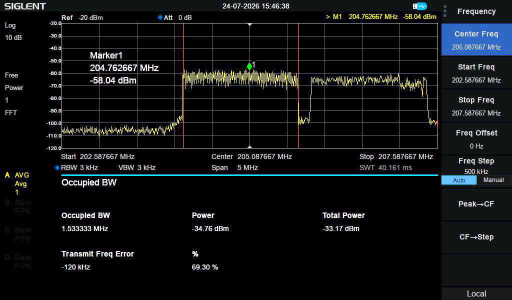

pour changer, un peu de technique

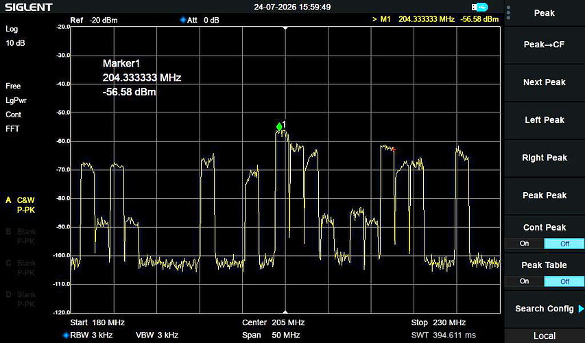

voilà une analyse spectrale de la portion 180-230 MHz, là où sont tous les émetteurs DAB
le marker vert montre la station la plus puissante

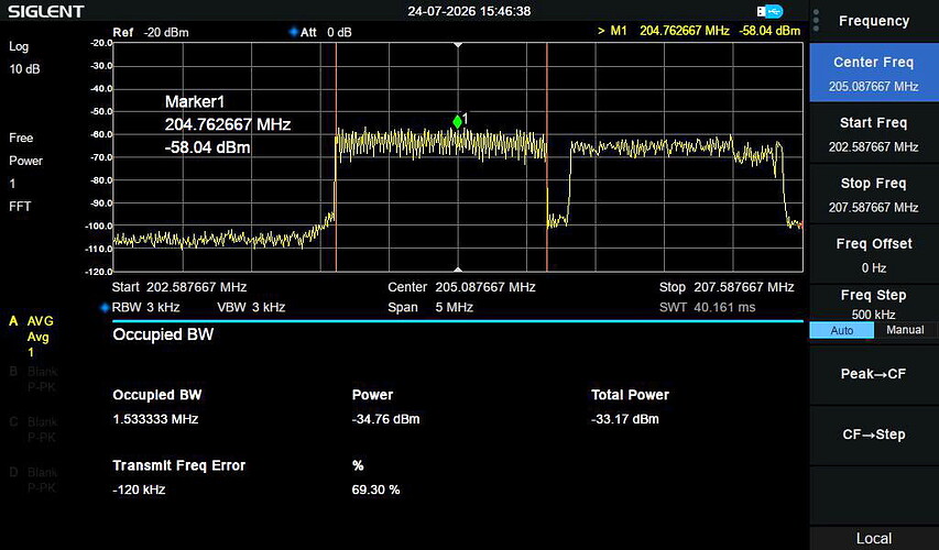

et détail d’une station, occupation de fréquence de 1,5 MHz de largeur de bande
ce sont des réceptions fortes, je suis en vue de la plupart des émetteurs

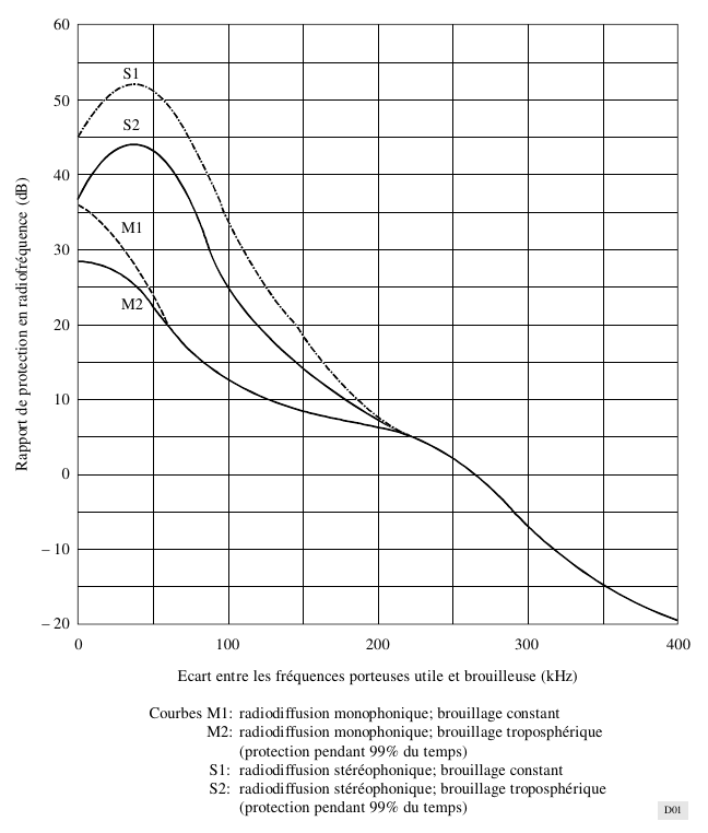

[EDIT] J’en profite pour préciser que les rapports de protection ne sont pas identiques entre services monophonique (Info) et stéréophonique (Musique). Ce dernier est évidement plus exigeant, et doit être pris en compte pour la planification de fréquences (brouillage constant ou troposhérique). Les graphes ci-après situent les niveaux d’exigence.
