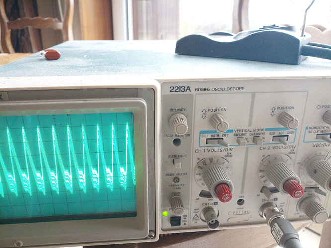

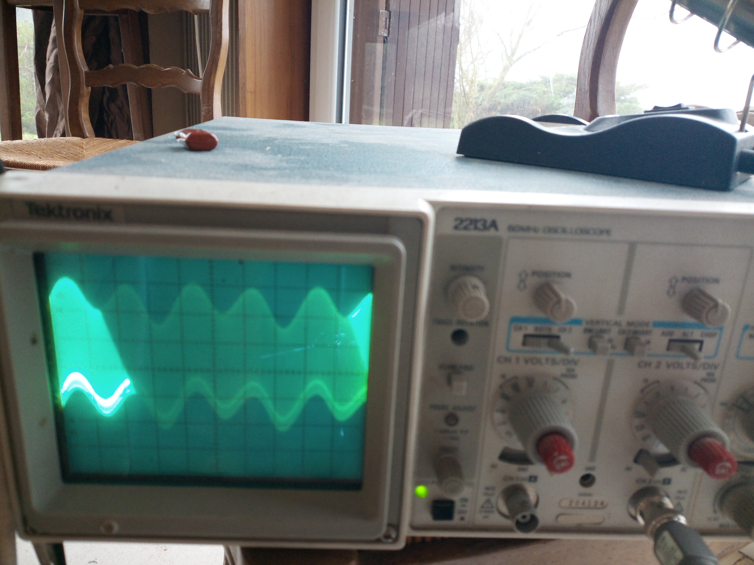

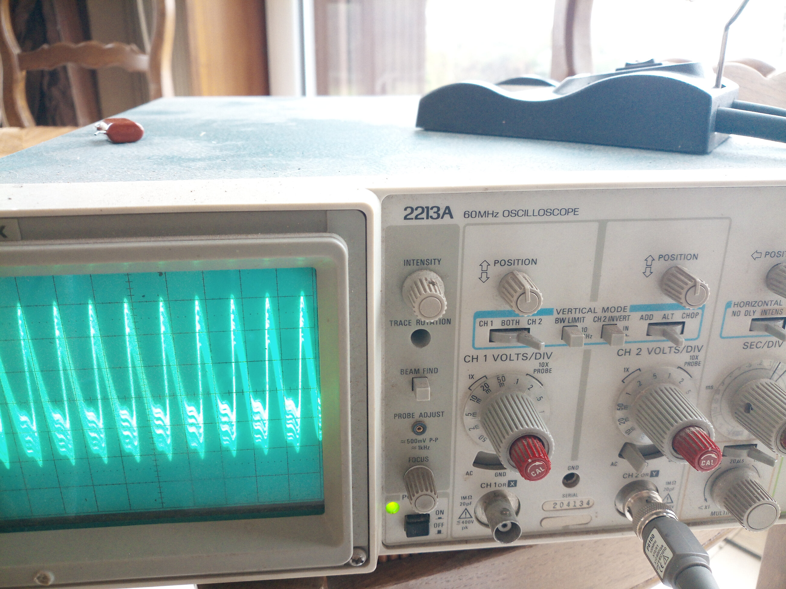

Aux bornes de la bobine de concentration, il y a 360V et 400V.
Le signal à l’oscilloscope branché sur la borne 400v, oscillo réglé sur « AC » laisse paraitre une « résiduelle » d’environ 10V qui ressemble à de la ligne:
BDT 20µs :
BDT 5ms :
Le condensateur 32µf en tête de filtrage de la GZ32 qui alimente la HT 360V de la bobine de concentration présente 2volts AC.
Les mesures sont elles de l’ordre de ce qui devrait être relevé?
la frequence ligne c’est un peu de couplage magnetique entre le deviateur et la concentration
mais vu l’inductance de la bobine de concentration la variation de courant doit etre negligeable
l’ondulation 100Hz de l’ordre de 2 V me semble OK
donc pas de problemes apparents de ce cote la

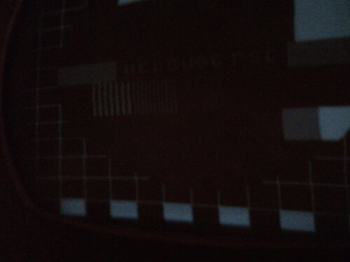

Le tube cathodique est vraiment basique ne comportant qu’une grille, une cathode et une anode pour la THT.
Comment prendre cette fameuse mesure, et comment l’interpreter?
La mesure entre cathode et grille est de -84Volts lumière à fond.
Des essais en déplacant le groupe de concentration en le coulissant sur le tube et en leplacant bien en perpendiculaire de celui ci n’ont absolument rien amélioré.

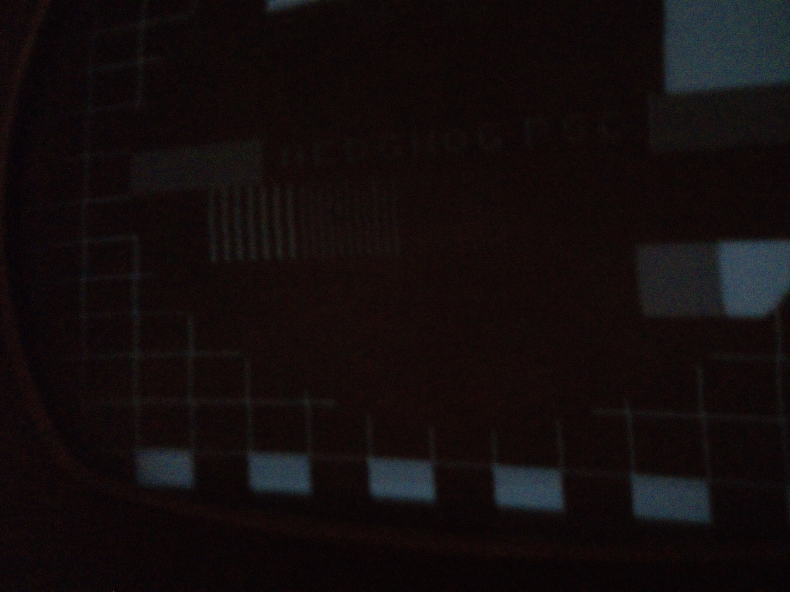

Le seul moyen pour obtenir une image relativement concentrée sur l’ensemble de la trame est de diminuer la luminosité jusqu’à avoir un écran à peine visible dans le noir.
« Pour y voir plus clair »:
Luminosité quasiment à fond :
Luminosité quasi au minimum :
Un tube pompé présente t’il ce phénomène?

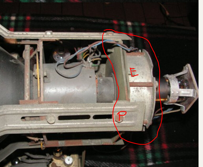

tu as le meme montage de la bobine de concentration ?
il y a normalement 2 regages
la position sur le col du tube et l’entrefer
a ce que je me souviens mais ces teles c’est loin …
L’ensemble du montage, deflecteur H et V et groupe de concentration, est identique.
J’avais touché un peu le reglage de l’entrefer, mais c’était au début et surtout pour recentrer l’image.
Cet entrefer peut avoir une influence sur l’homogeneité de la concentration?
oui , il a eu des articles dans Television Pratique sur le réglage assez délicat de la concentration magnétique
c’est un peu un tout en un
concentration , centrage de l’image
tout cela se joue sur la forme et la position du champ magnétique a travers lequel passe le faisceau d’électrons

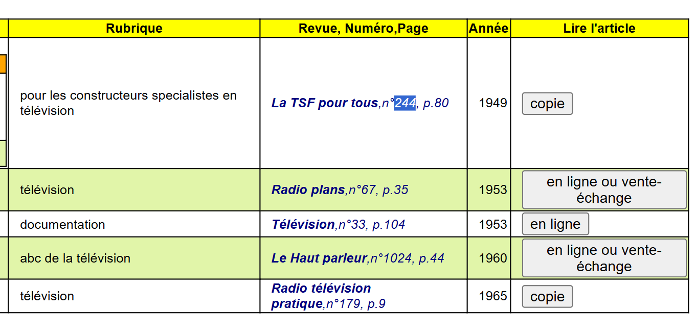

reste a trouver les revues
Celles qui sont en ligne tu n’as qu’à cliquer sur le lien pour y arriver …
Quel sont tes mots-clés ?
Vu que ta copie d’écran ne l’affiche pas …
Bon quelques unes :
Malheureusement s’arrête à la page 33 et l’article en question est à la page 35 :frowning:
Ici également pagination fantaisiste et il manque la page 44 où devrait se trouver l’article, @madelg qui l’a numérisé a peut-être une explication ou les pages manquantes…
oui c’est ce que j’ai constate en cherchant les articles
Ne reste plus qu’à espérer que le forum nous dépanne…

Le réglage de l’entrefer agit bien sur l’homogeneité de la concentration, mais c’est une vraie plaie à régler entre le bloc deflecteur, le bloc concentration, les marges de recul ou d’avance, l’inclinaison du groupe de concentration.
Soit j’ai toute l’image mais une deconcentration sur les exterieures de l’image.
Soit une concentration nette, mais il me manque un quart de l’image tant c’est décadré.
oui c’etait la plaie a regler et ça l’est toujours
de ce que je le souviens
l’espacement de pieces polaire elles doivent rester // et la position avant arriere du bloc bobine de concentration reglent la concentation sur la totalite de l’ecran
un fois cela obtenu on regle le centrage de l’image
mais je ne me souvient plus si on reglait 1 seule ou les 3 vis
