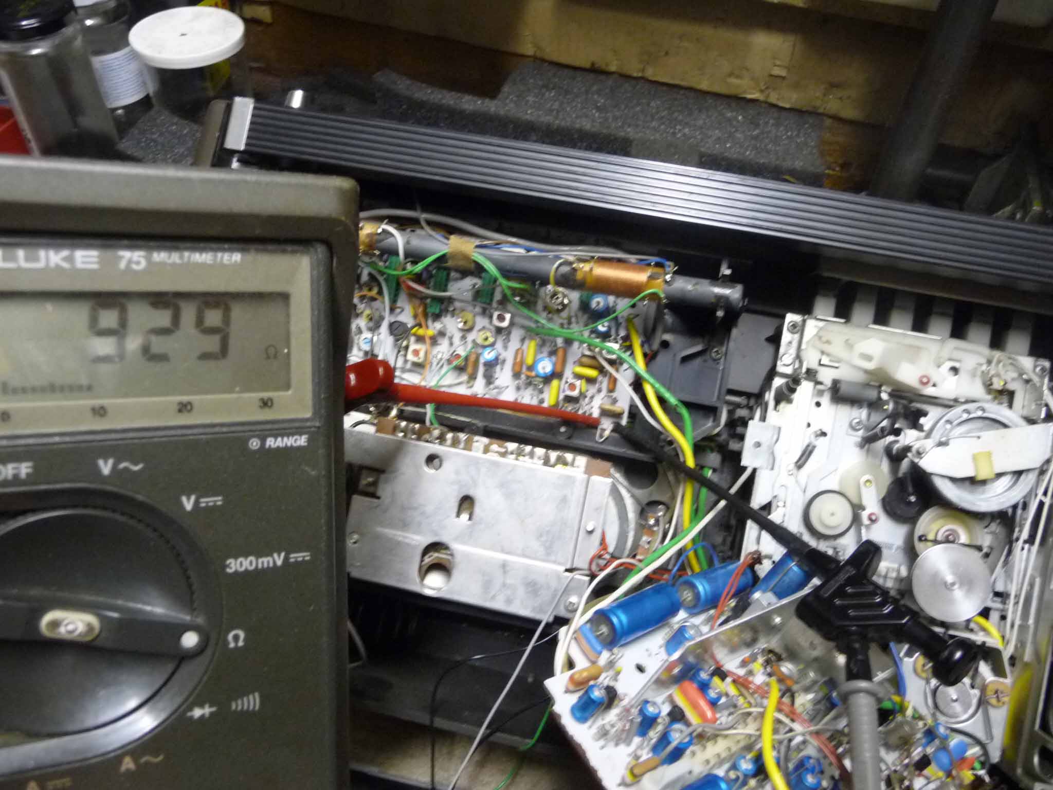

Radio K7 Philips 22RR644 plus aucun son?

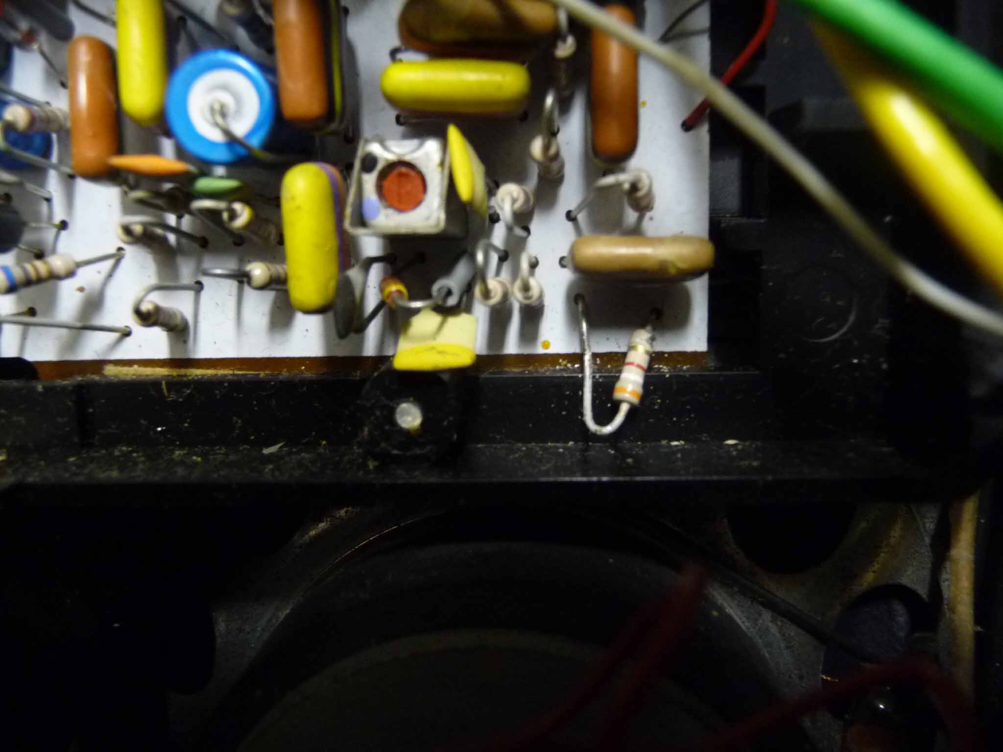

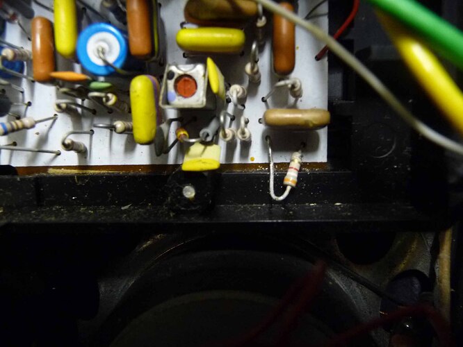

la diode zener c´est bien la D500
je t´ai demandé de mesurer la tension de R 808 par rapport à la masse
cette résistance doit se trouver d´après ta photo du poste 18 au coin en bas à droite sous le fil jaune
encore une autre question, as-tu essayé avec des batteries, car pour le moment on est en train d´élucider une panne de l´alimentation par le secteur
j’ai reçu un plan plus lisible, j’ai pu localiser la R808 je vais mesure sa valeur
oui j’avais aussi pensé avec des batteries, j’ai fais un essai, c’était pareil

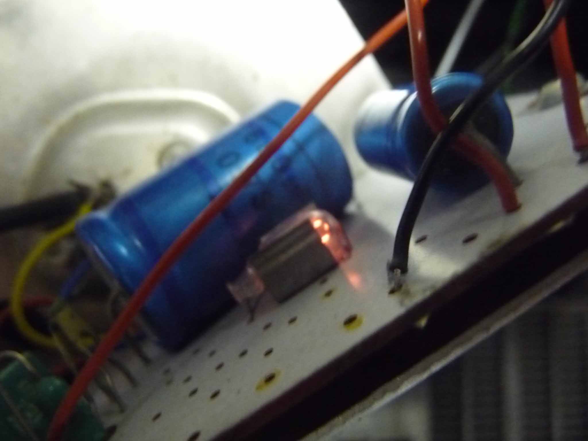

la Zener, est ce que pour la tester c’est pareil à une diode courante ? je dois dessouder un côté et le reste comme une simple ?
la lampe rougissait, mais ce n’était pas aussi fort qu’une lampe à incandescence , rougissait mais pas plus sans éblouir

sur la photo du milieu du post 6/71, on voit très bien la résistance en bas à droite
oui elle est tout à fait dans le coin

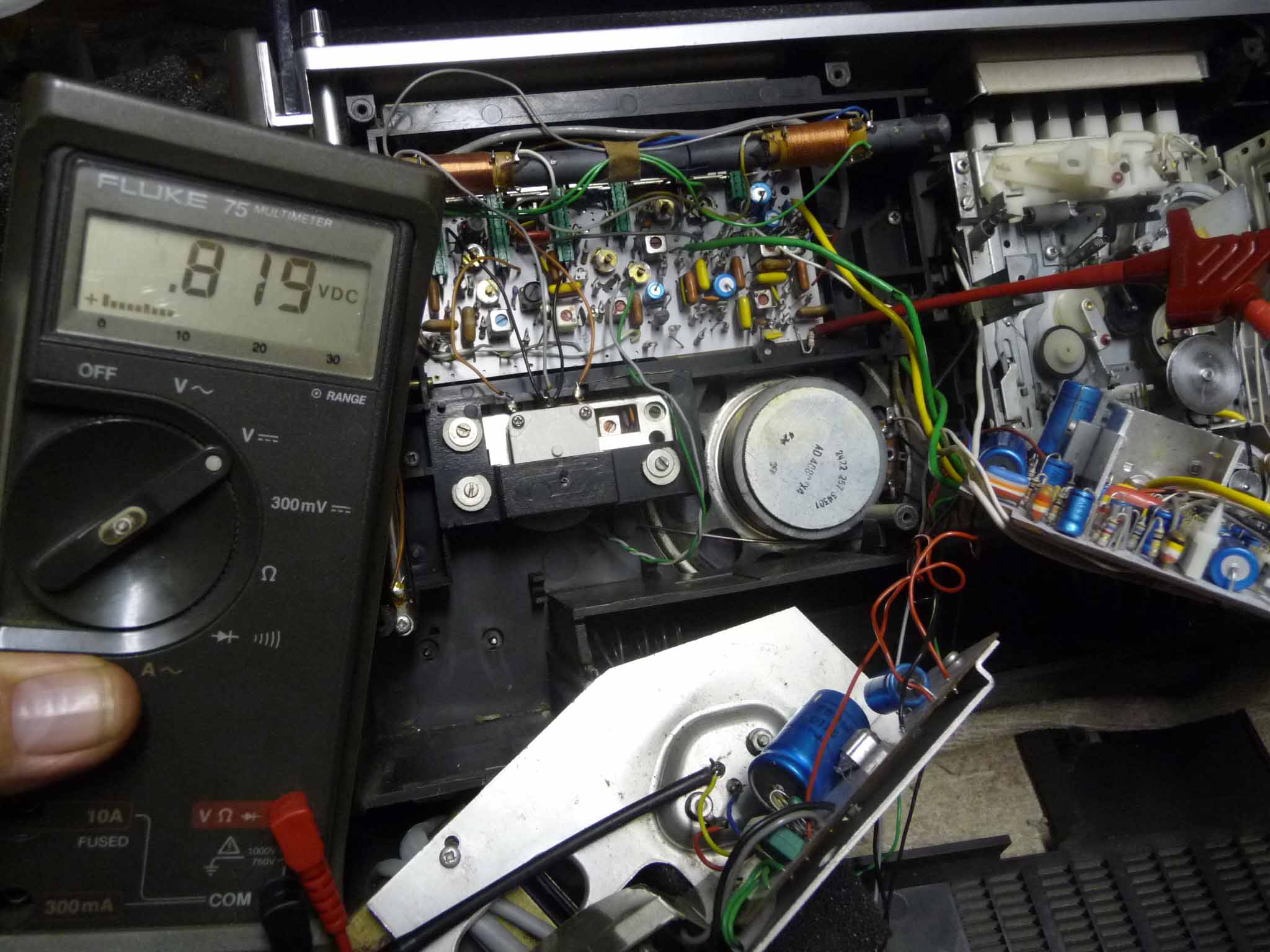

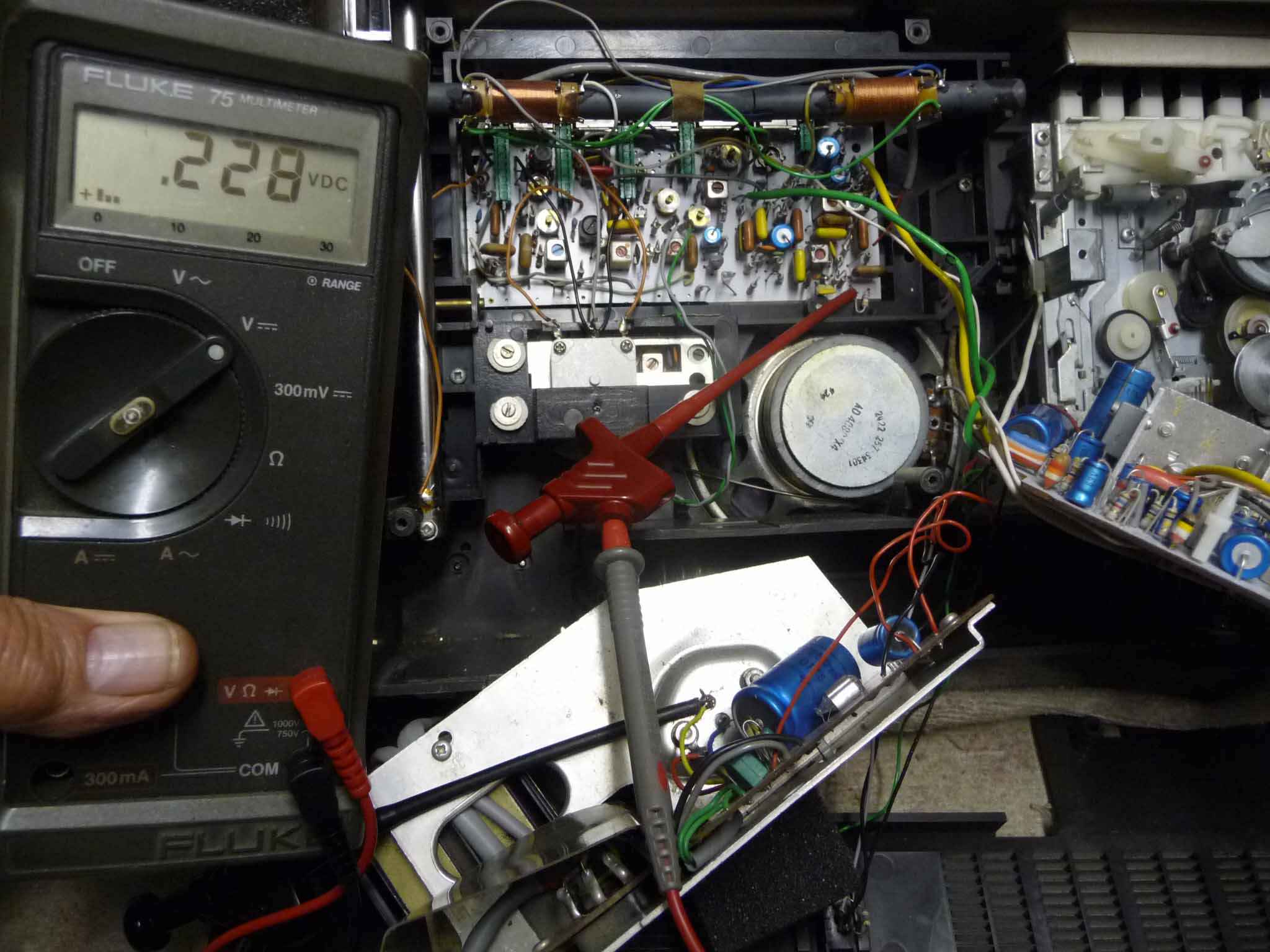

ok, on mesure la tension
avec la borne +7 et ensuite la borne +8 du sélecteur vert tout à gauche
là je ne comprend plus rien, on prend la tension par rapport à la masse d´un côté de la résistance et ensuite de l´autre côté de résistance
on va s´y prendre autrement, et prendre les tensions sur le transistor
le collecteur (fil rouge) -9,2 V
la base (fil bleu) -0,25 V
mais la carte de cette R possède une autre masse, et ou prendre sa masse ? car la masse de la grande carte je lis 0,5 V c’est pas possible, de plus la R il faut la dessouder pour mesurer sa valeur, car si je la mesure de part et d’autre sur les 2 pattes elle donne 930 Ohm et non 3,9K
pour accéder au TR AD162 et la Zener je dois démonter cette carte, alors ce sera pour demain

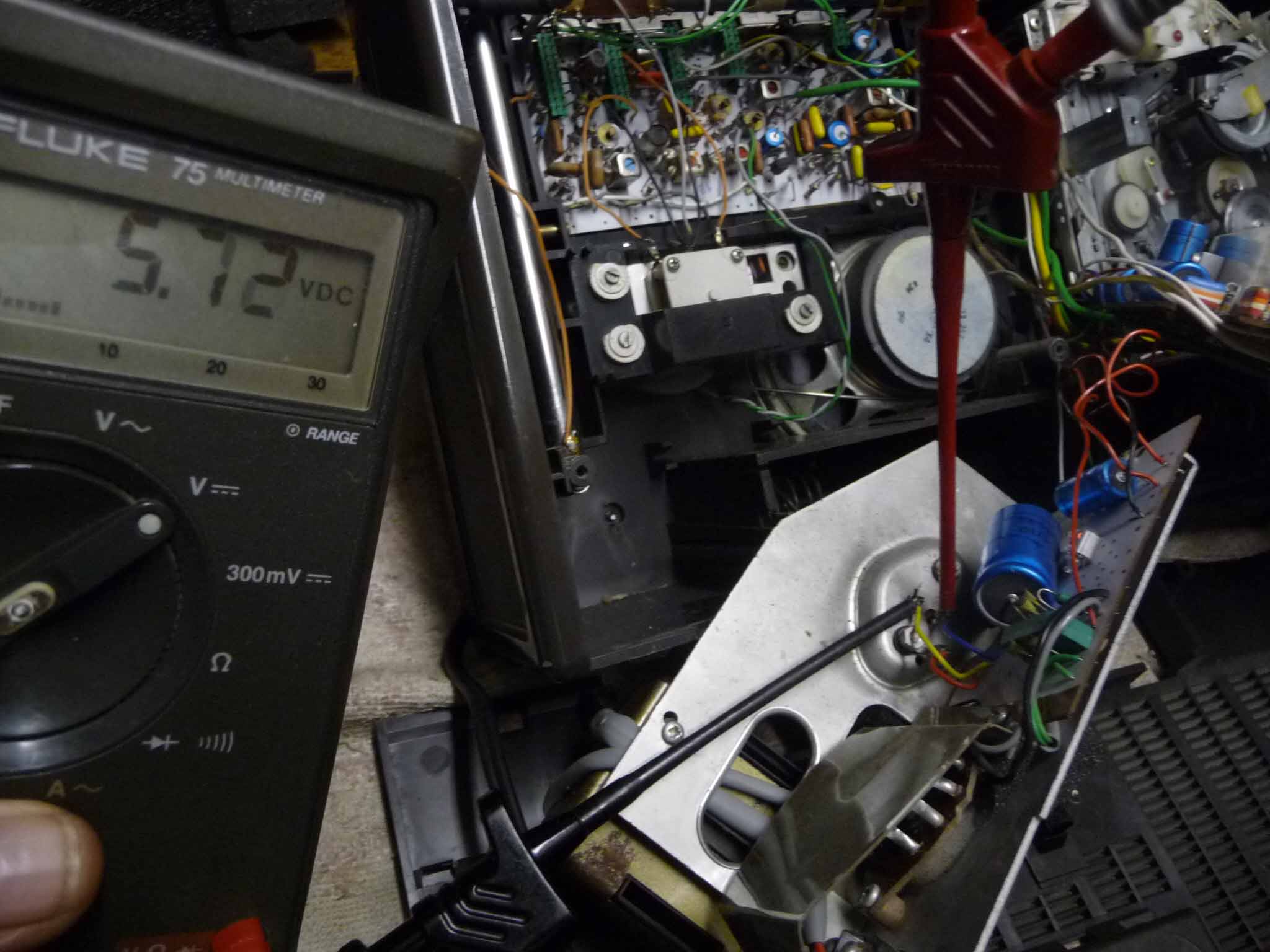

sur la photo du post 63 on voit très bien les fils du transistor
je suis descendu au salon et travaille avec la tablette
la masse on l`a prend sur le fil jaune du transistor
on les vois bien, car j’avais démonté la carte, mais depuis je l’avais remontée
on poursuivra demain, car ma tablette n’est plus compatible, et à chaque fois je dois abandonner mon PC au bureau et monter dans mon atelier au grenier, c’est pas commode ,
je tente une dernière mesure si je vois le fil jaune , je reviens,
voltage au TR AD162= 5,72V ? tensions sur la R808 j’ai gratté la peinture sur les pattes , presque zéro !!

C’est une électronique compliquée, Il est probable que le Transistor PNP de l’Alimentation « TS471 - AD 162 » fuie, voir en court-circuit ?
  • Ces transistors présentent des problèmes identiques qu’une série Germanium bien connue « AC1… et AF1… » avec des “tin whiskers”
    Mais c’est peut-être autre chose ?
