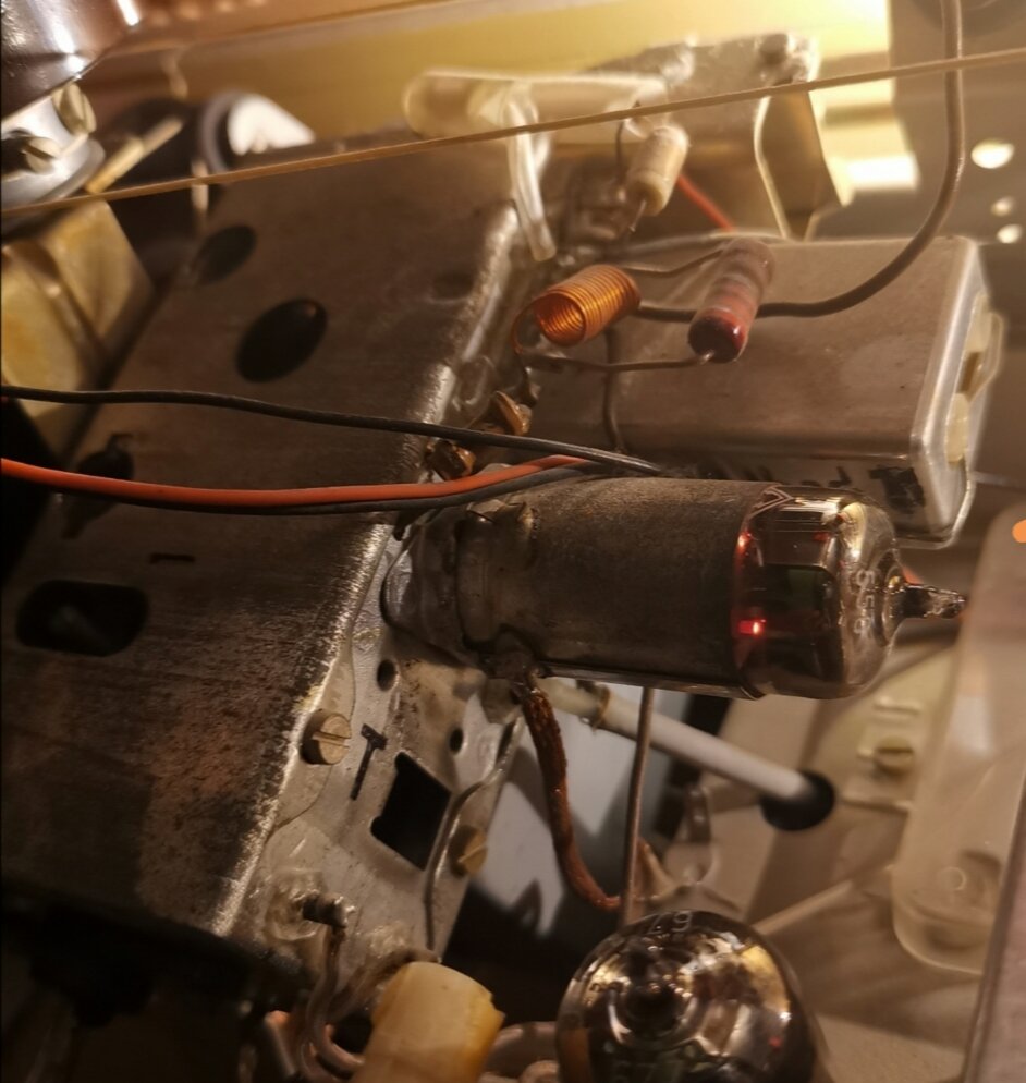

Radio SABA Wildbad 11 dite en panne
Le condo C35 est neuf, donc je vais le contrôler.
C’est une marque chinetoc « ChongX »
C’est pas C35 mais C58 sur la cathode (3) de l’EL84
Oups oui celui-là je veux dire.
87uF, esr 391mOhm en mode 1khz.

Si j’éteins la radio je dois re régler à chaque fois pour capter la chaine sans bruit.
Le vumètre de qualité réception est rarement plein.
C’est en FM que l’accord derive ?
verifier la stabilite des alimentation HT du tunef FM
et remplacer le tube ECC85

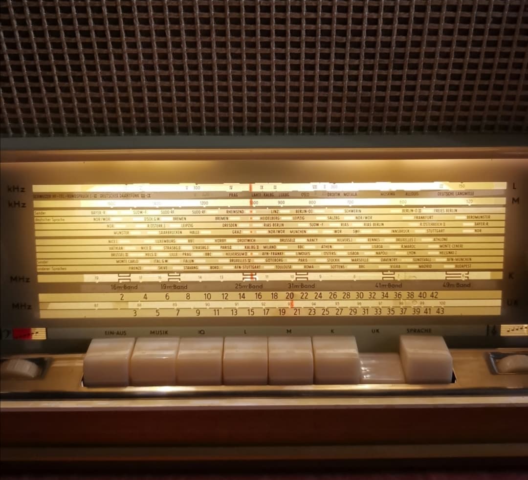

La touche UK pour les Mhz est actionnée.
Je dois contrôler quel broche ?
voir sur le schema , il faut avoir le poste et le schema sous les yeux
Le petit bouton rotatif de droite pour la bande haute fréquence en Mhz, patine, car l’aiguille bouge mal.
Comment régler ça ?
Merci
Si il y a une ficelle pour l’entraînement, je passe de la colophane ( pour cordes de violon) et cela permet à la ficelle d’adhérer…

Est-ce-que remplacer le ECC85 fera capter plus de chaîne ?
si elle est faible oui
Avec les ampoules LED ça fait bien :blush:
Belle galère pour défaire le ECC85, le cache est soudé au plomb.
bonsoir
en principe, pas besoin d’enlever le cache/blindage : la lampe doit sortir en la tirant vers le haut en la serrant avec le pouce, l’idex et le majeur :wink:
Okay, si c’est pas serré dessus comme sur un autre tube tant mieux !
