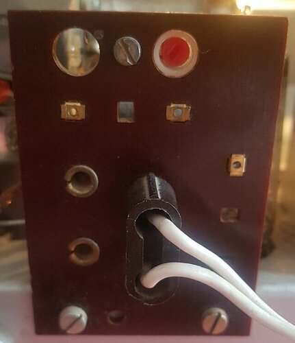

Radio SABA Wildbad 11 dite en panne
C’est la radio qui a un dipôle ouvert de 75ohm ?
C’est débile si la radio est en 300ohm !
L’antenne FM scindex plastifiée de 300ohm doit être déployée et mise à plat ?
C est toujours comme ça sur ces vieux postes !
Et la liaison en scindex m’a tout l’air d’être d’origine.
Ce type d’antenne FM intégrée aux récepteurs n’était fait que pour recevoir des stations proches et puissantes, pour une réception de stations faibles il fallait une antenne plus sérieuse (dans les combles, ou, mieux, extérieure).
Même l’antenne en twin lead n’est qu’un pis-aller.
En FM comme en TV les inconvénients d’une antenne intérieure ne sont pas que son faible rendement et son exposition aux parasites, c’est aussi sa sensibilité aux mouvements des personnes proches.
Pour la réception de la LW, MW, SW c’est une catastrophe, je crois entendre 3 chaines chinoises, 2 britanniques, alger…
Faut une antenne AM sur la prise de gauche ?
ça m’étonnerais que ce bout de scindex soit d’origine ! (ça n’est pas fait pour ça, et ça ne ferais pas sérieux pour une grande marque comme Saba)
Par contre, effectivement, pour une réception des stations locales, et compte tenu des masses métalliques présentes dans le poste lui même, ou a proximité dans la pièce ou il est écouté, ça n’a en pratique quasiment aucune importance !
(l’influence de ces masses métalliques aura plus d’incidence que la désadaptation d’impédance d’un bout de câble de quelques décimètres, et puis, déjà, la qualité technique des émissions FM est souvent plus ou moins défectueuse a l’émission ! )
Quand aux gammes AM, ça n’a jamais été le point fort de ce genre de poste (il fallais viser plus dans le haut de gamme) et puis, de nos jours, il n’y a plus grand chose a recevoir (du moins en france…)
Une antenne externe , de 4 à 7 mètres, est quasi obligatoire pour espérer recevoir de nombreuses stations avec un son correct .

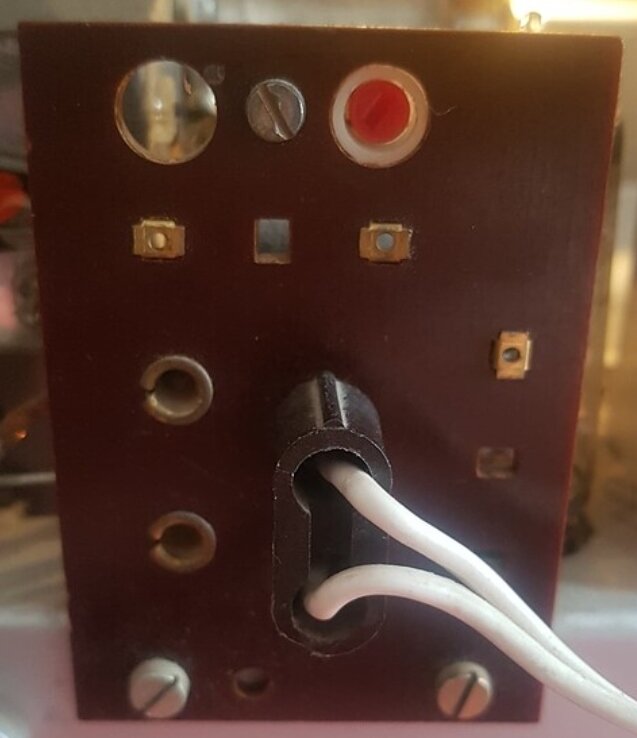

Ok, une antenne interne sera très perturbée, mais est-ce-que si je soude l’antenne scindex de la photo de jean_marc en remplacement de celle d’origine ça va permettre de mieux capter la FM ?
Vu que ça fait ~75cm de coté, ce serait collé comme celle d’origine mais pas superposé, donc juste à coté.
l’idéal, ou tout au moins le « nettement mieux » serais l’antenne externe au poste déployée en hauteur derrière un meuble (pour être discrète) a condition que le dit meuble soit en bois (pas un placard de vestiaire d’usine !) et pas à proximité d’éléments métalliques (pas a coté du frigo ou de votre banc de musculation par exemple …)
Sinon, avec l’antenne interne, et même si elle passe sous certains composants, on peux avoir parfois de bonnes surprises, mais qui dépendront fortement de l’orientation du poste par rapport a l’ émetteur ou par rapport a des sources de brouillages (et cette position ne sera pas forcément la plus seyante !)
Si un fil secteur est dans le mur derrière l’antenne, c’est également mauvais ?
J’ai remarqué que la radio capte moins bien à l’envers.
si un fil secteur est au voisinage immédiat, ça dépend de la direction de ce fil par rapport a l’antenne (l’idéal est qu’ils se croisent à 90° l’influence néfaste sera quasi nulle)
…et aussi de ce que dessert ce fil …ça peut avoir une grosse influence suivant ce qu’il alimente ! (si c’est juste une applique, ça sera pas bien génant, si c’est du gros électroménager , puissant, avec des moteurs et des variateurs, ça le sera beaucoup plus !)
Ok, donc le bon choix je pense c’est l’antenne souple externe.
Mais la prise adaptée peut se trouver où ?
Le type de fiche d’origine ne se fait plus , donc ça sera difficile a trouve autrement qu’en cannibalisant des épaves de postes, mais …Il suffira de piquer celle déjà présente au bout du scindex pour la ressouder au bout du feeder de l’antenne externe .
Une autre solution, plus technique, serais de réaliser de toute pièces cette fiche , en prélevant deux broches en laiton sur une vieille fiche secteur (n’importe qui ou presque a dans ses fond de tiroirs des vieilles fiches secteur …)Puis en réduisant proprement leur longueur et diamètre avec un tour, et en faisant un moulage en résine époxy pour le corps isolant
Tant qu’à faire, autant aller jusqu’au bout, et faire fondre le laiton de quelques vieux réveils pour mouler du rond qu’on va reprendre au tour…
Sinon, demander ici, il y a bien quelqu’un qui a ce genre de connecteur en rab, ce sera bien plus simple.
