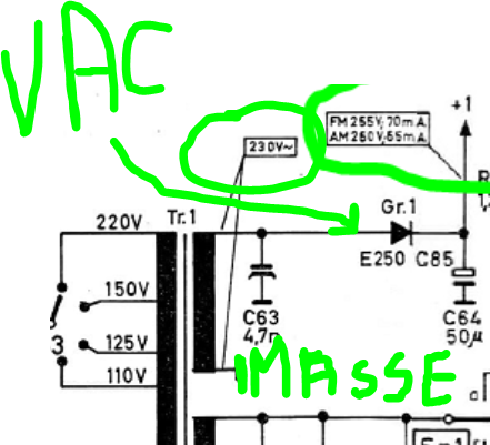

Oui c’est secondaire. Je vais ressouder des fils et faire comme sur votre schéma.

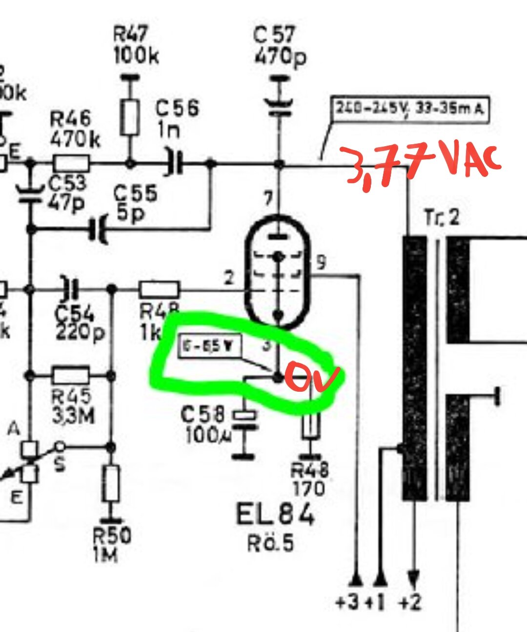

tu met sous tension avec la lampe serie et tu mesures les tensions que j’ai indiquées precedemment
elles seront beaucoup plus faibles mais on pourra quand meme avoir un idée de ce qui se passe sans risque

Sans l’ampoule 49W:
visiblement de gros ptroblemes
dans i, poste jamais de mesures en alternatif sur les tubes
ils fonctionnent en courant continu

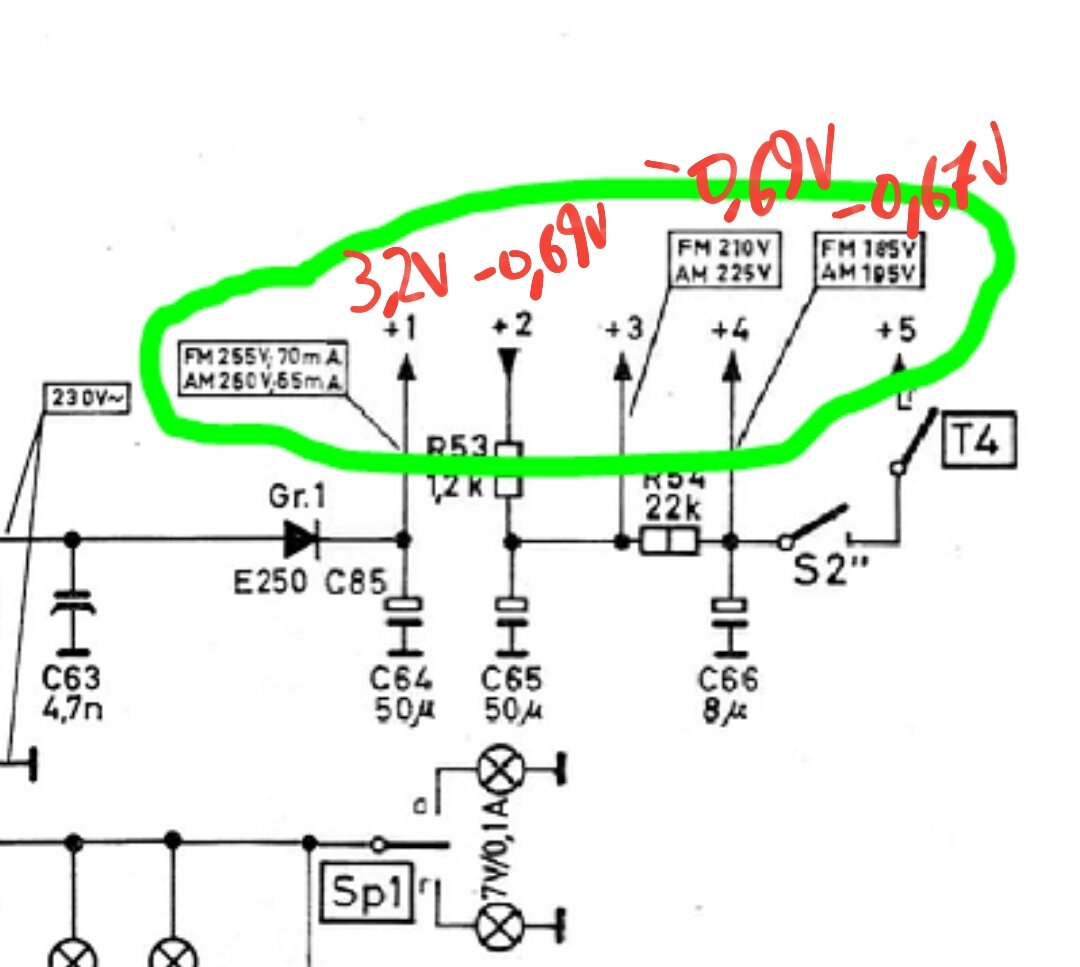

il faut mesurer les HT et en continu
Transfo principal mort ou la diode ?
pour le savoir mesurer la tension AC avant la diode
Sur le point +1 c’est en fait 0,69V, j’étais en AC par erreur.
J’ai mesuré sur les pattes du C63 0,73Vac.
Je reteste avec un autre multimètre.
0,5Vac avec l’autre.
