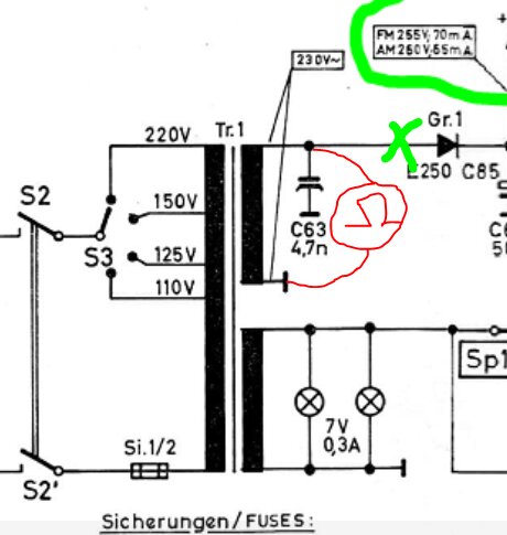

la masse est le chassis commute a tout le montage
ne vous dispersez pas
mesurez les tensions que je demande

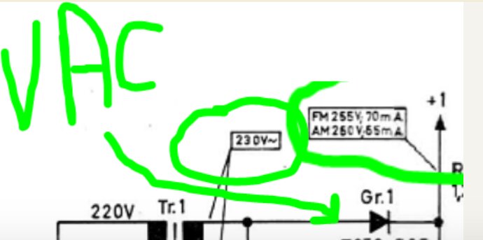

que mesurez vous en AC sur l’anode de la diode
et quand je dis AC inutile de mesurer en DC
J’aurais coupé le secondaire du haut bien sûr !
0,73Vac

deconnecter la diode et mesurer hors tension la resistance de l’enroulement HT
Okay, mais que voulez vous dire par HT ?
HT = Haute Tension

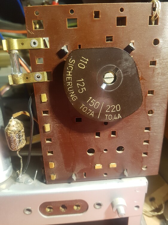

heu… le selecteur il est pas sur 150v ?
Je ne pense pas car j’ai 7,1Vac sur le filament du EL84
quand je regarde la photo le marquage blanc est sur 150…
L’inscription 220V est visible par le trou du cache arrière, donc pas d’erreur normalement.

ah ok la selection est visible de l autre coté… j ai cru que c etait le coté sélecteur…

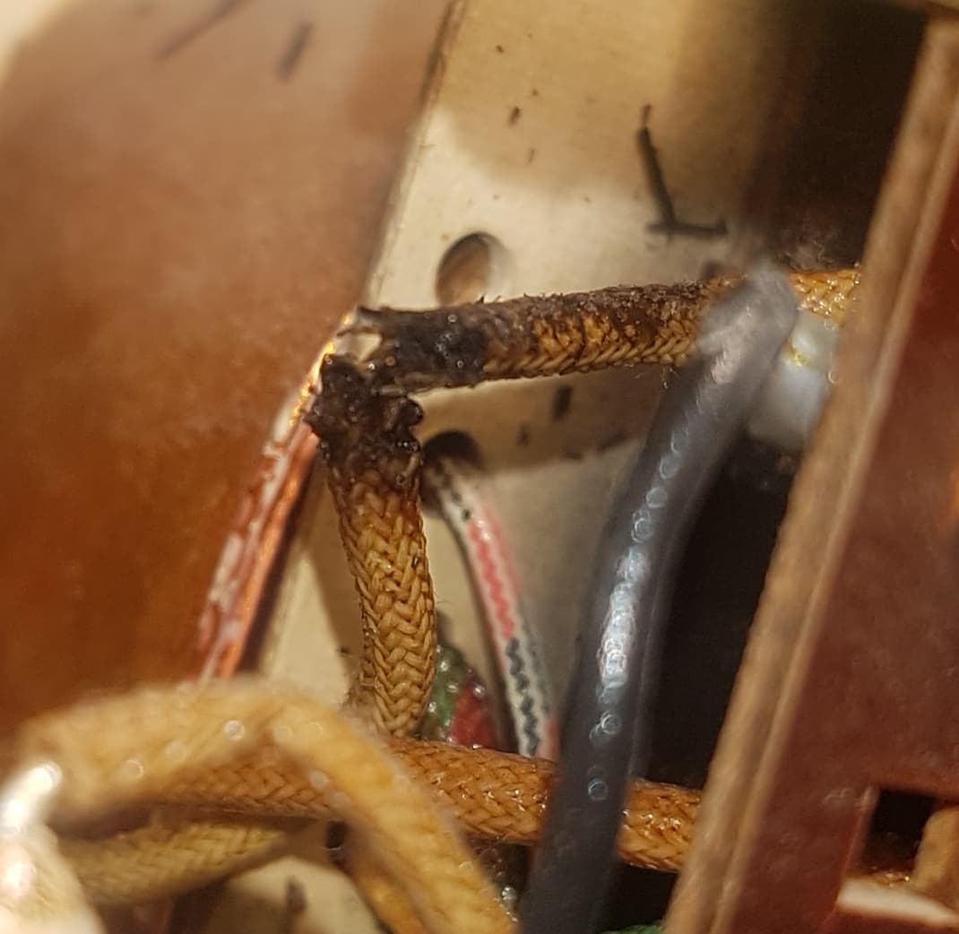

Apparemment le fil de la masse du secondaire 230V a brûlé !
Pareil pour le fil vert qui va sur C63, les 2 fils étaient croisés.
avec de la pateince c’est facilement recuperable si le bobinage interne n’est pas grillé
mais pas de remise sous tension
la diode doit etre en C/C et le condensateur qui suit mort
J’obtiens 86ohm.

met sous tension sans raccorder le secondaire HT et mesure sa tension alternative, tu doit trouver 230 a 240Vac
Je n’ai pas encore réparé les fils, j’ai juste trouvé les brins et j’obtiens 266Vac.
