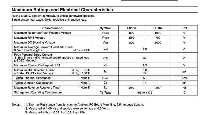

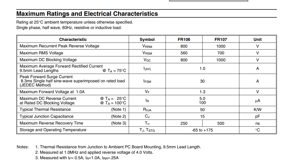

J’ai trouvé une diode FR107.
attention ces redesseurs ne supportent pas plus de 100mA
mettez plutot une R de 470 ohms comme charge a la place de la lampe halogene 12V qui doit beucoup plus consommer
la FR107 est l’equivalent de la 1N4007 en fast recovery
Je ne sais pas de quelle valeur vous parlez car sur le datasheet c’est forward rectified current: 1A ; peak 8.3ns: 30A

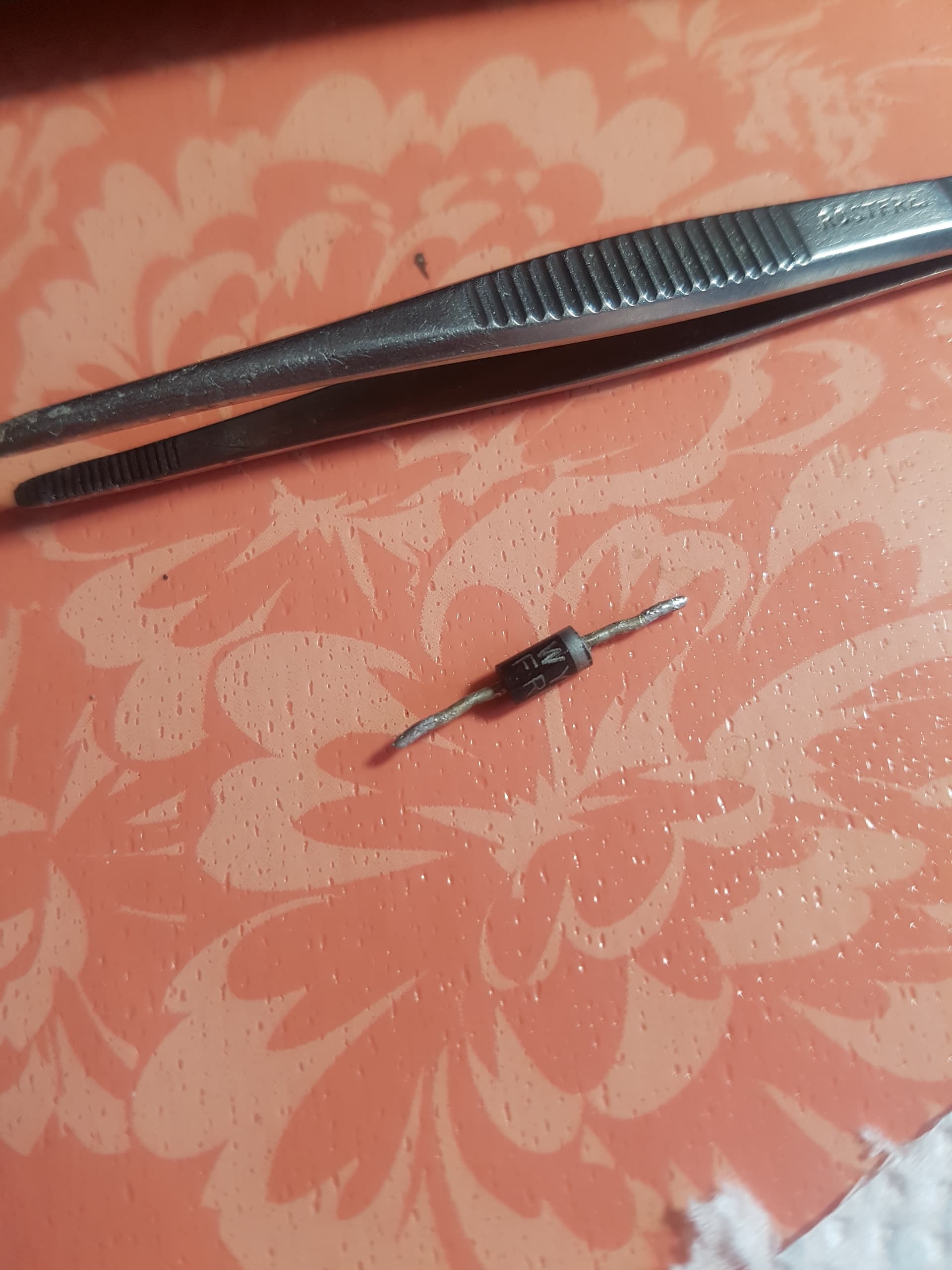

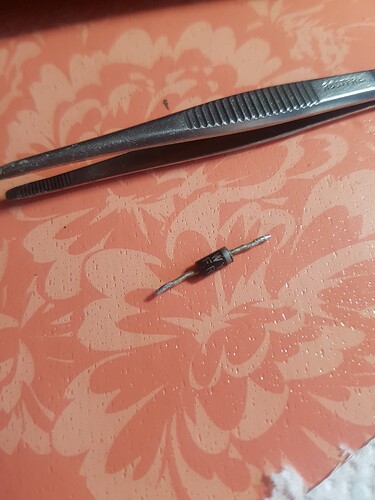

il ressemble a quoi le redresseur d’origine
c’est un boitier plat en aluminium avec 2 cosses
la FR107 c’est cela
C’est un petit cylindre:
C’est cela qui est monte sur le poste ??

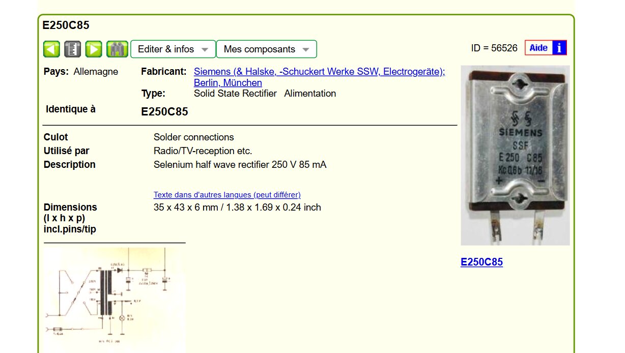

normalement c’est un E250 C85
Aaah pardon, celui d’origine oui un Siemens E250 C85.
250V 85mA
C’est extrêmement peu :hushed:
C’est ce qu’il faut a un poste de radio
250V de HT sous max 70mA
