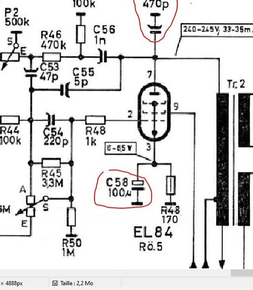

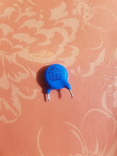

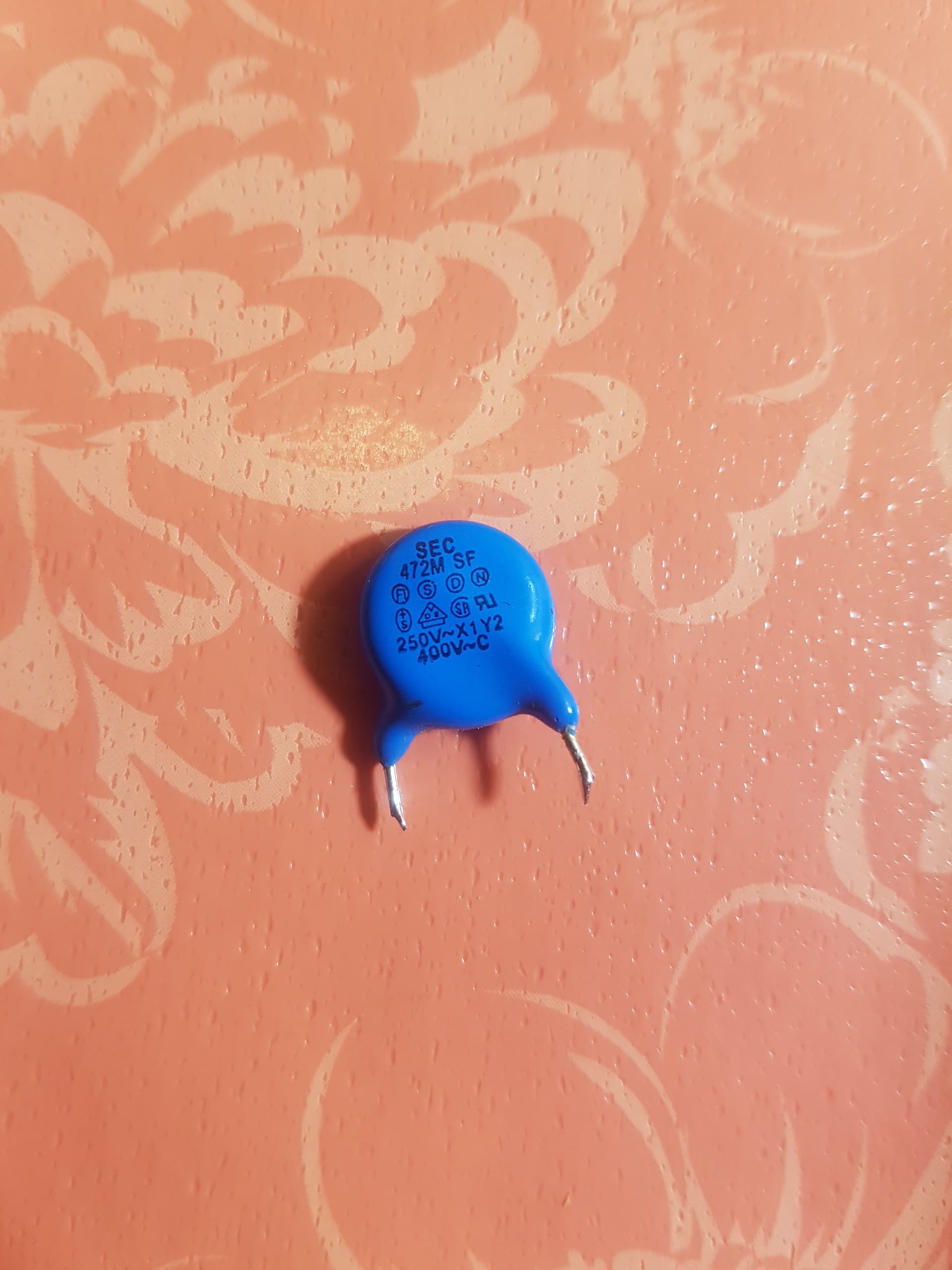

J’ai le 472m x1 y2 pour remplacer le c63 !

C63 un peu juste en tension mais cela devrait aller
Okay, je vais donc la souder
C’est soudé

sur l’EL84
mesures les tensions
  • Vg1 ( broche 2) si c’est positif arret immediat
  • Vk ( broche 3) +5 a +6.5V si c’est tres au dessus ou nul arret immediat
  • Va (broche 7) si c’est qq volts voire nul arret immediat
  • Vg2 ( broche 9) normalement la HT si nul pas de risques

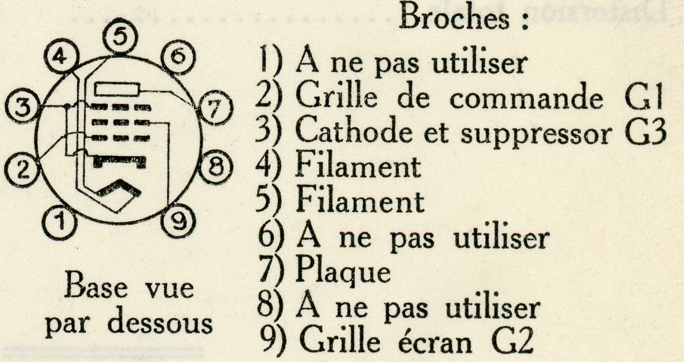

    le brochage du tube

Vg1: 22,4V
Vk: nul
si la mesure est exacte il y a un probleme
Je suis bien en mode DC
