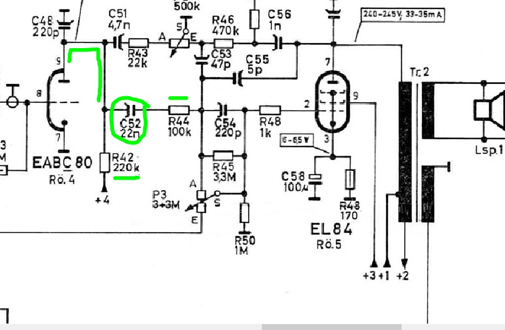

C’est ce qu’il faut
debranche d’un coté le condensateur C52
tu peux le reperer facilement
il connecte a l’anode de la EABC80 et a une resistance de 220K
de l’autre cote a une 100K
et tu re mesures Vg1
C’est ce qu’il faut
Vg1: 1,5V
si les mesures sont exactes
donc changer C52 qui fuit
si vous faite toucher la patte de C52 sur la cosse ou elle etait soudé vous devriez retrouver les 21V

il reste des mesures a faire capa debranchée pour le moment
il est curieux de ne pas avoir de tension cathode
cela laisse a penser que le tube n’est pas alimente ou mort
pour son alimentation > verifier la presence de Vanode (7) et de Vg2 ( 9)
Va: 313V
Vg2: 311V
le transfo est deja bon c’est un bon point
toujours pas de tension sur la cathode (3)
debranche C58 100µF il est peut etre en C/C
et re mesures la tension cathode
si elle reste nulle le tube EL84 est mort ( heureux qu’il soit mort avant le transfo , il est plus facile a trouver que le transfo)
Cathode (3): Nulle
capa C58 debranchée ?
le filament est alimenté et rouge ?
Oui, j’ai déconnecté le coté - du capa.
Oui, le filement brille.
bien le tube semble mort
tu en a un autre pour essayer ? quitte a le prelever une un autre poste

Bonjour, je reviens sur le dépannage de la radio après des vacances et certaines choses urgentes.
Comme l’autre radio a d’autres types de tube j’ai dû commander un EL84 tout neuf. Je ne savais pas trop quelle marque prendre donc j’ai pris JJ ELECTRONIC.
sauf audiophilie
Jen ne suis pas attaché a un modèles précis de EL84 ,cela doit convenir
Okay, donc je le connecte et je reprends les mesures avec les condensateurs déconnectés ?
exactement
tu devrais trouver +7 a +8V sur la cathode
J’obtiens 5,66Vdc sur la cathode.
C52 de 22nf est toujours déconné, j’ai un polyester de remplacement.
un peu bas , mais on a un tension , donc le tube precedent etait bien mort
