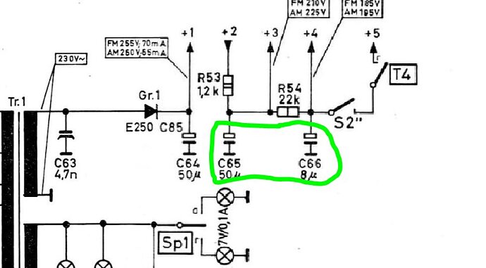

Radio SABA Wildbad 11 dite en panne
R (brun violet brun) (3): 173.2ohm
Anode (7): 310V
G1 (2): Pas stable et les HP font un bruit à 50hz quand je touche avec les sondes.
G2 (9): 304V puis ça chute après 3 secondes et le bruit des HP est changeant.

on a une HT un peu forte le fusible du poste est bien sur 245V s’il y a cette position
182V sur broche 9 et j’entends faiblement dans le bruit une chaine radio.
À partir de 188V ça ralentissait beaucoup sur les valeurs.
on a un probleme sur la HT
la tension anode ne baisse pas ?
si oui verifier ou changer ces capas C65 en priorité
si la tension anode baisse aussi changer C64
et si apres cela la tension baisse toujours il faudra changer la diode E250C85
Si, la tension sur l’anode baisse jusqu’à 207V.
J’avais mesuré trop vite.
tout baisse , remplace C64 et C65
et si cela continue a baisser c’est la diode selenium qui est en train
de crever
si cela se met a sentir la merde c’est elle et il faut stopper immediatement
Okay, un double condensateur est trouvable ou je dois souder 2x 50uF ?
tu en met deux a la place des 47µF 350V
Okay, je dois commander.
Pour répondre à la question, la molette d’alimentation est sur 220VAC, mais vous m’aviez déjà dit que la tension est un peu haute.
au debut oui avec 310V mais apres stabilisation 200V il manque 50V
regarde les tensions sur le schema il sert a cela
commande aussi qq diodes 1N4007
Okay, et pas de résistance de puissance pour rectifier ?
ou peut etre 4 resistances de 100 ohms 2W
cela c’est plus difficile predire
mais avec ces R on peut faire de 25 ohms 400 ohms par jeu de // et serie

C66 8uF doit être changé ?
Je pense avoir des 10uF 630V, polyester ou polypropylène appelé CBB.
oui ils feront l’affaire
mais place est je n’en avais pas parlé car il n’est pas susceptible de créer une catastrophe coté alim HT
