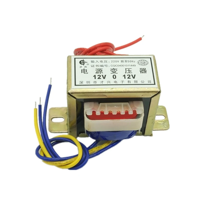

et je prefererais a une resistance dont chute de tension va varier avec la consommation du poste ( il consomme sans doute plus en FM qu’en AM) un montage auto transformateur avec un petit transfo 240V 24V 1A que l’on monte en devolteur de 24V
Okay, avec le dessin c’est plus clair :smile:
Je préfère adopter cette astuce car la consommation est variable.
Est-ce-que ça ça conviendrait en double 12V ? Dans les avis un acheteur russe dit avoir 13,5V à vide donc, en dévolteur je serais peut-être à 220,5VAC au pire :thinking:
Si c’est du 230V vous aurez 217V, donc OK, mais j’ai lu que c’était du 240V en entrée ? Donc il faut un transfo 24 Volts en sortie.
l’endroit ou on branche le primaire du dévolteur (entrée 240V ou sortie 220V) peut modifier de 2V le dévoltage. Ca peut être interessant !
schéma 1 : primaire en entrée 240V
schéma 2 : on mets en série le primaire et le 24V et le primaire se retrouve au secondaire alimenté en 220V au lieu de 240V : la tension dévoltée est 2 volts plus faible !
