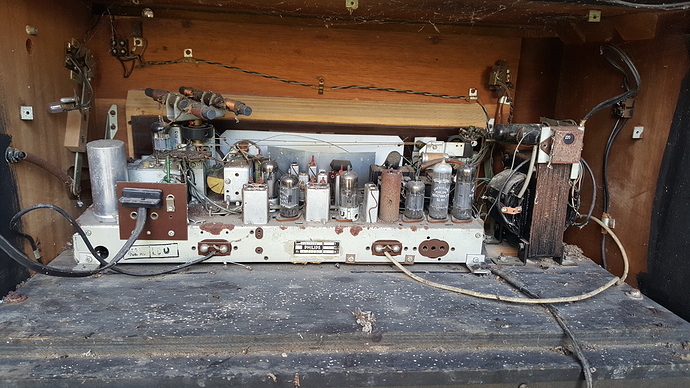

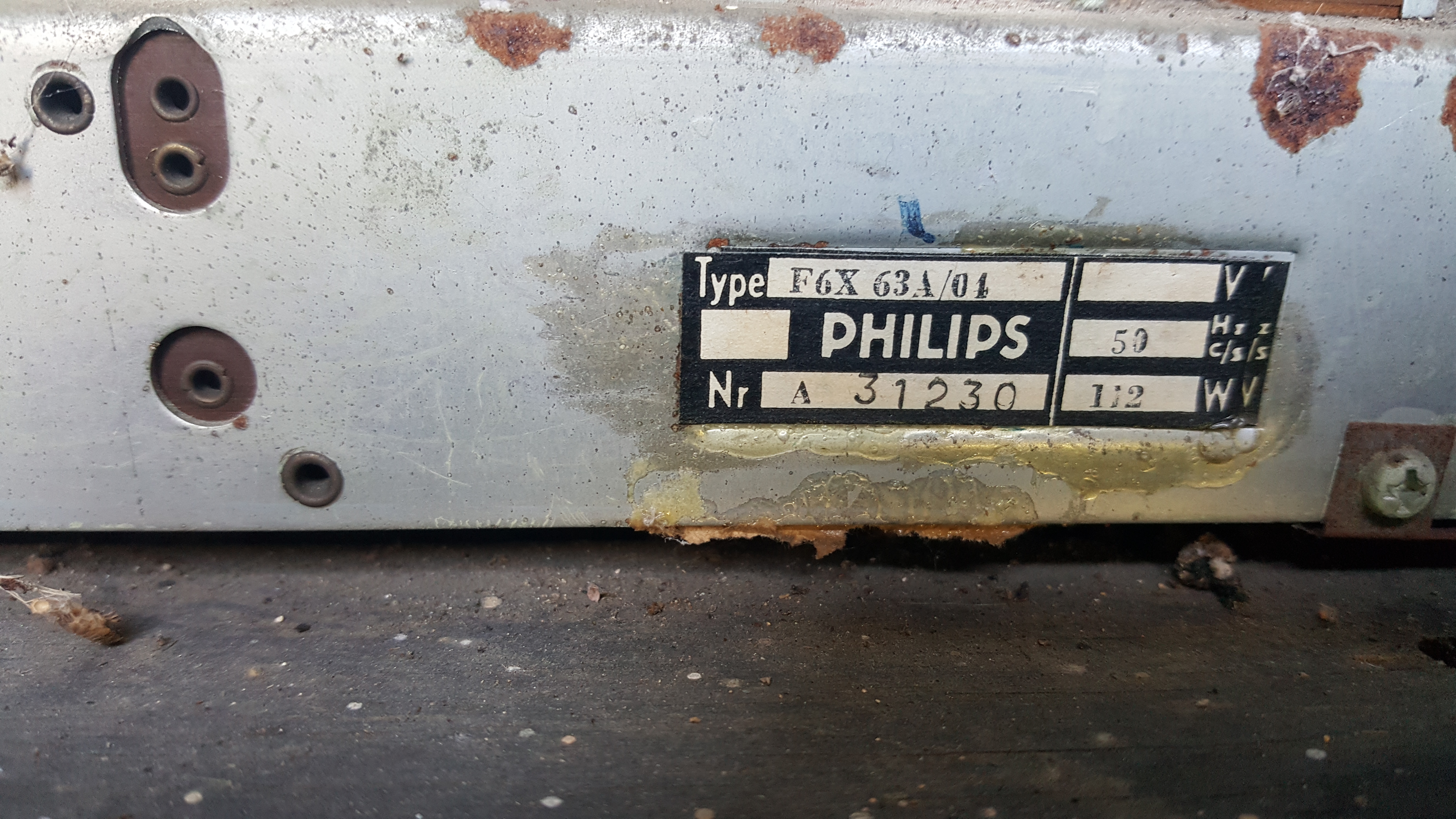

je suis nouveau venu sur le forum. Je m’appelle Alain, j’ai 63 ans et je suis retraité. J’ai récupéré un vieux meuble radio tourne disques chez un ami et je souhaite le restaurer si possible mais je n’y connais rien. Je ne sais pas par quel bout commencer, ce qui fait l’objet de ma démarche. J’ai fait deux photos du cœur de la bête que je joints à ce message. Je remercie, par avance, toute personne susceptible de me conseiller.

La fiche de ce modèle ne propose qu’une mauvaise photo de l’appareil.
A l’occasion, pouvez-vous y ajouter quelques photos ?

en regardant la photo du châssis on peu dire avec peu d’erreur que le tube EL84 est HS il est blanc en haut signe qu’il a pris l’air et que le verre est surement cassé

Oui effectivement avec cet aspect :
Une des deux EL84 est défectueuse, de l’air est entré dans l’ampoule, sans doute une fissure du verre au niveau des broches.
Donc première chose remplacer cette lampe EL84, ensuite faire quelques vérifications comme l’état du cordon secteur et la position du sélecteur de tension qui doit être sur 240 Volts.
Ensuite les avis divergent sur les prochaines étapes, ma méthode pour les postes Philips de cette époque est, après les contrôles sommaires du précédent paragraphe, de brancher le poste et d’observer ce qui de passe à l’arrière sur le châssis :
  1. Si le transformateur d’alimentation et le fusible sont ok, le poste s’allume et les ampoules éclairant le cadran brillent.
  2. La cathode (petit cylindre allongé en forne d’alimumette) commence à rougir à l’intérieur des lampes.
  3. Lorsque les lampes sont chaudes, on entend un très léger ronronnement dans le haut-parleur.
    PS : Si le ronflement est violent débrancher immédiatement l’appareil.
  4. En manipulant le clavier du sélecteur d’ondes on entend un bruit de crachement dans le haut-parleur de même qu’en manipulant le potentiometre réglant le volume à gauche.du cadran.
Essayez de suivre les étapes décrites, si vous entendez un fort ronflement dans le haut-parleur ou qu’une fumée ou odeur de fumée se dégage débrancher immédiatement.
Si tout est ok, que cela ne ronflle pas et ne fume pas, branchez un fil de 3 à 5 mètres sur la douille marquée « antenne » à l’arrière, sélectionnez les ondes longues ou GO et balayer le cadran avec le bouton qui déplace l’aiguille des stations, vous devriez à ce moment là pouvoir capter RTL (ou RMC).
C’est ma méthode personnelle, qui déplaira certainement à d’autres qui ne manqueront pas de s’exprimer à la suite, je rappelle que je ne l’applique que sur des Philips et autres postes de marques d’une construction sûre, des années 50 et plus.

Merci de votre retour. J’ai pu constater que la lampe L84 est bien cassée (voir photo) comme diagnostiqué.
J’ai dépoussiéré l’appareil qui m’a l’air d’être sain dans l’ensemble (voir photo).
Vous pourrez constater le positionnement du sélecteur de tension est sur 220.
