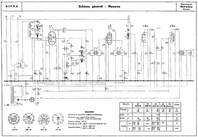

J’ai une amie qui a récupéré un RADIOLA RA 248 A. bel aspect. mais à réviser
je voulais lui proposer l’ajout d’un module Bluetooth ou FM Bluetooth…
je ne vois pas trop comment le raccorder
merci pour vos conseils

il ne faut qu’un seul point de masse si tu montes un FM4 ou un paleophonie
au niveau de la masse CV
une alim separée isolée par transfo de preference pas a decoupage
un transfo 600/600 ohms pour la BF
pour les modules BT ou FM BT masses isolée du poste imperative
se mefier les masses BF isolées par un condensateur serie , il faut souvent soit augmenter sa valeur voire le supprimer ( ce n’est pas un probleme avec le transfo d’isolement BF

Le FM5 tout comme le mien peuvent se monter sur des postes AC/DC du moment que les précautions sont prises: masse du module au châssis, résistance 1M à l’entrée antenne (quoique l’on peut s’en passer vu que l’entrée antenne du TEA est reliée à la masse via une 10K), circuit antenne d’origine du poste retiré, et hormis les quelques modèles disposant d’un enroulement 6.3V sur l’auto-transfo 110/220, il faudra une petite alim. Mon module fonctionne à partir de 4V continu si on n’utilise que la FM. On peut utiliser le circuit d’un chargeur de smartphone qui sort 5V, ou une petite alim chinoise 6V. Il suffit alors de raccorder l’alim sur la position 110V du secteur (inutile d’utiliser le 230V vu que ça fonctionne dès 100Vac). Sinon on peut aussi, sous réserve de place, loger un petit transfo 6.3V pour alimenter le module directement, voire même un petit transfo 12V branché sur la section 110V pour avoir du 6Vac. Attention à la qualité du transfo au niveau isolation entre enroulements.

déjà en pj = le schéma
je ne vois pas la R 10 K citée par David…
Bernard
C’est sur la petite carte puce TEA que l’antenne est reliée à la masse par une 10k :slightly_smiling_face:

R10K c’est sur le module FM5 donc
actuellement je ne sais pas si la partie BF de son poste est correcte
