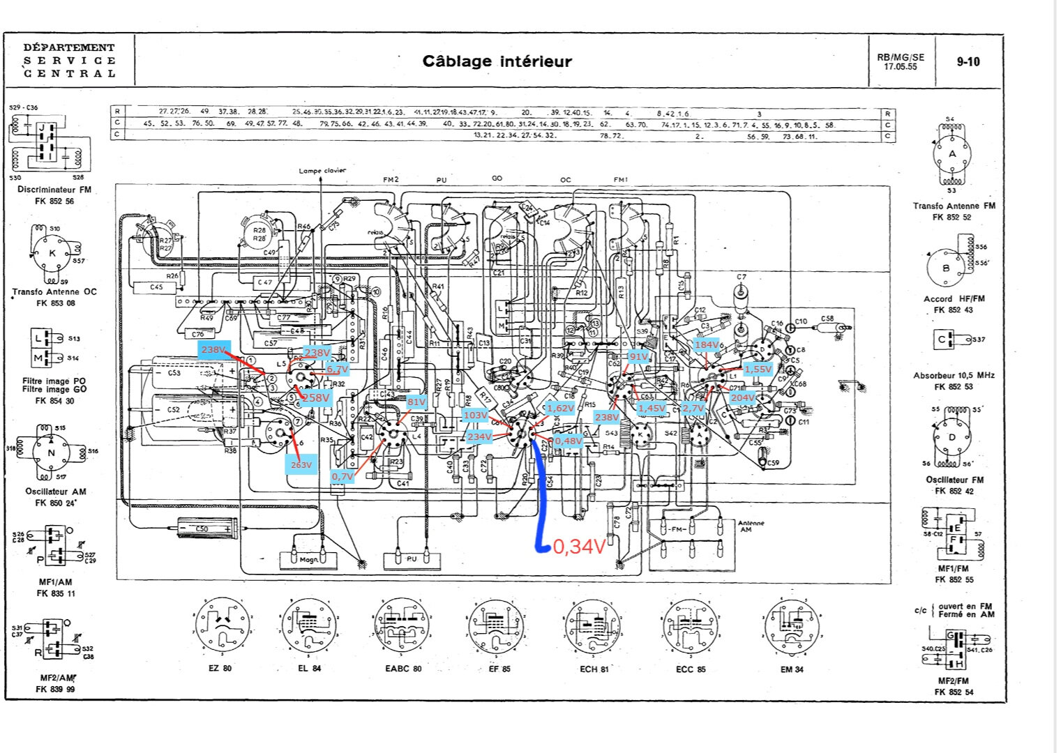

J’ai pu faire les mesures de tension. Un ami m’a aidé en indiquant les tensions sur le schéma de câblage
En faisant les mesures, j’ai aussi constaté que l’ECC85 ne semble être utilisé qu’en FM, voici les résultats que j’ai obtenu en PU et avec les différentes bandes. Autant le dire tout de suite, on est souvent hors des valeurs nominales :
Mesures faites avec le transfo réglé sur 240 V, poste branché directement sur secteur, borne COM du multimètre reliée au châssis via un câble banane et une pince crocodile.

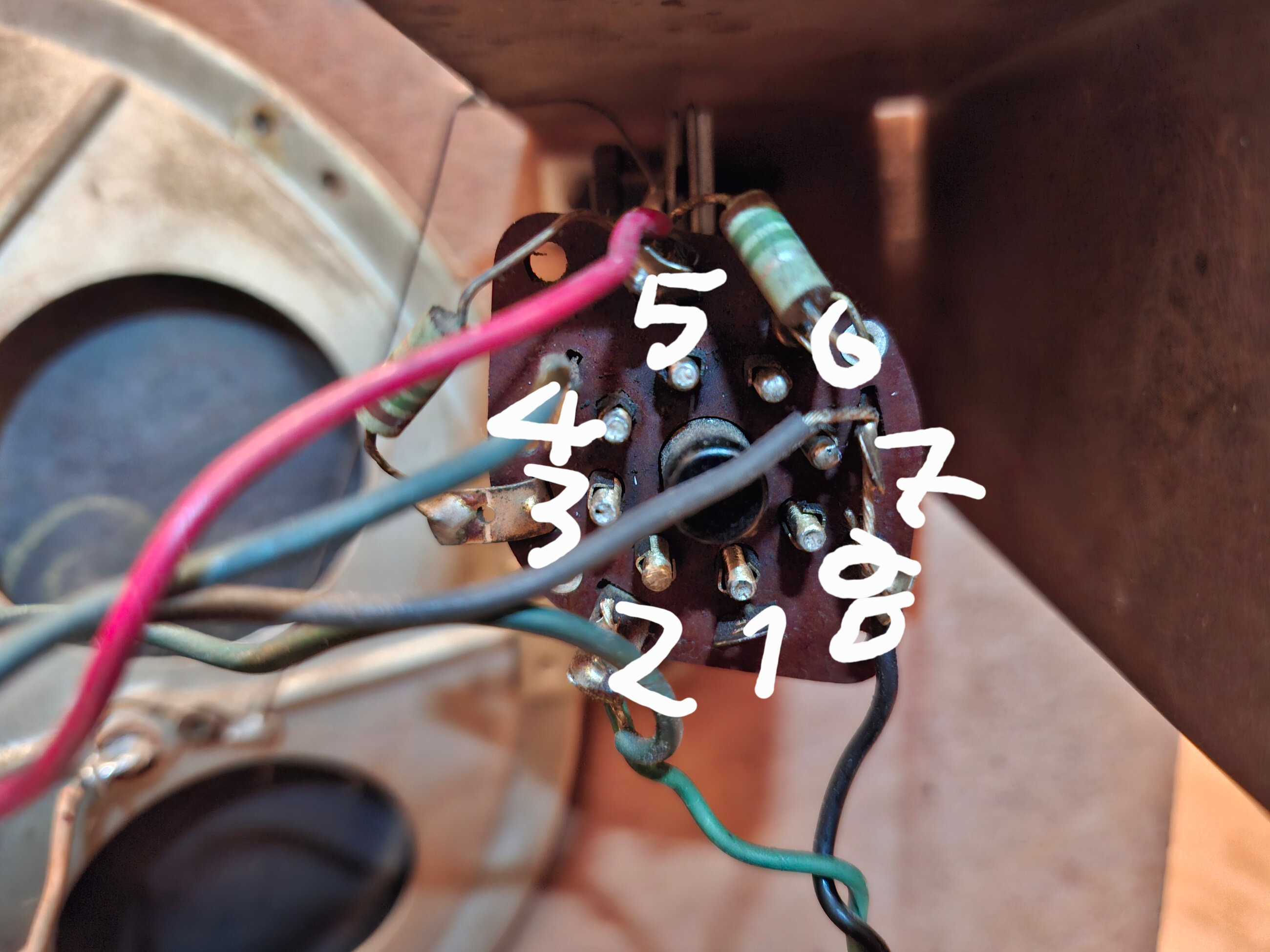

Pour tester l’œil magique, j’ai mesuré toutes les broches dans l’ordre de cette photo

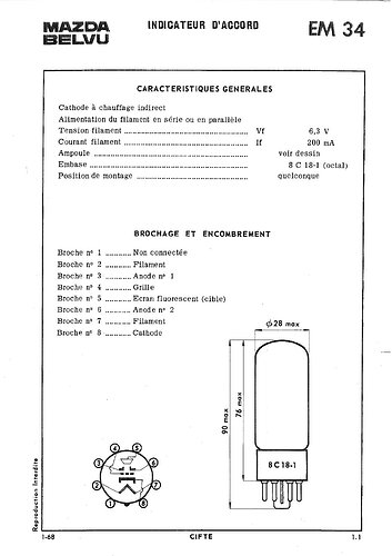

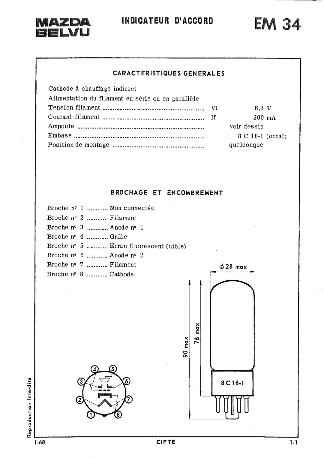

J’irais vérifier les broches, sur mes photos on ne voit pas très bien. Pour les noms, j’ai trouvé la fiche.
Pour le reste des mesures, je me suis aidé de ce diagramme :

Edit : Pour savoir si l’œil magique est commandé, c’est la tension de grille qu’il faut mesurer, car c’est elle qui varie en fonction de l’angle d’ombre, c’est ça ? Dans mon cas, broche 4.

Broche N°1 : Non connectée = 0,116 V à 0,130 V
Broche N°2 : Filament = 2 : 0,010 V à 0 V
Broche N°3 : Anode n°1 = 43,2 V
Broche N°4 : Grille = -0,933 V à -0,926 V
Broche N°5 : Ecran Fluorescent (Cible) = 197,1 V
Broche N° 6 : Anode n°2 = 24,2 V
Broche N°7 : Filament = 0 V
Broche N°8 : Cathode = 0 V

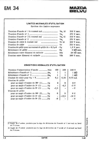

Bonjour @Radiolo , j’ai compris que c’est la tension grille qui fait « ouvrir et fermer » l’œil magique, et si je me fie à la documentation, les valeurs que j’ai mesuré semblent faibles et se rapprocher d’une ombre de 90°C.
