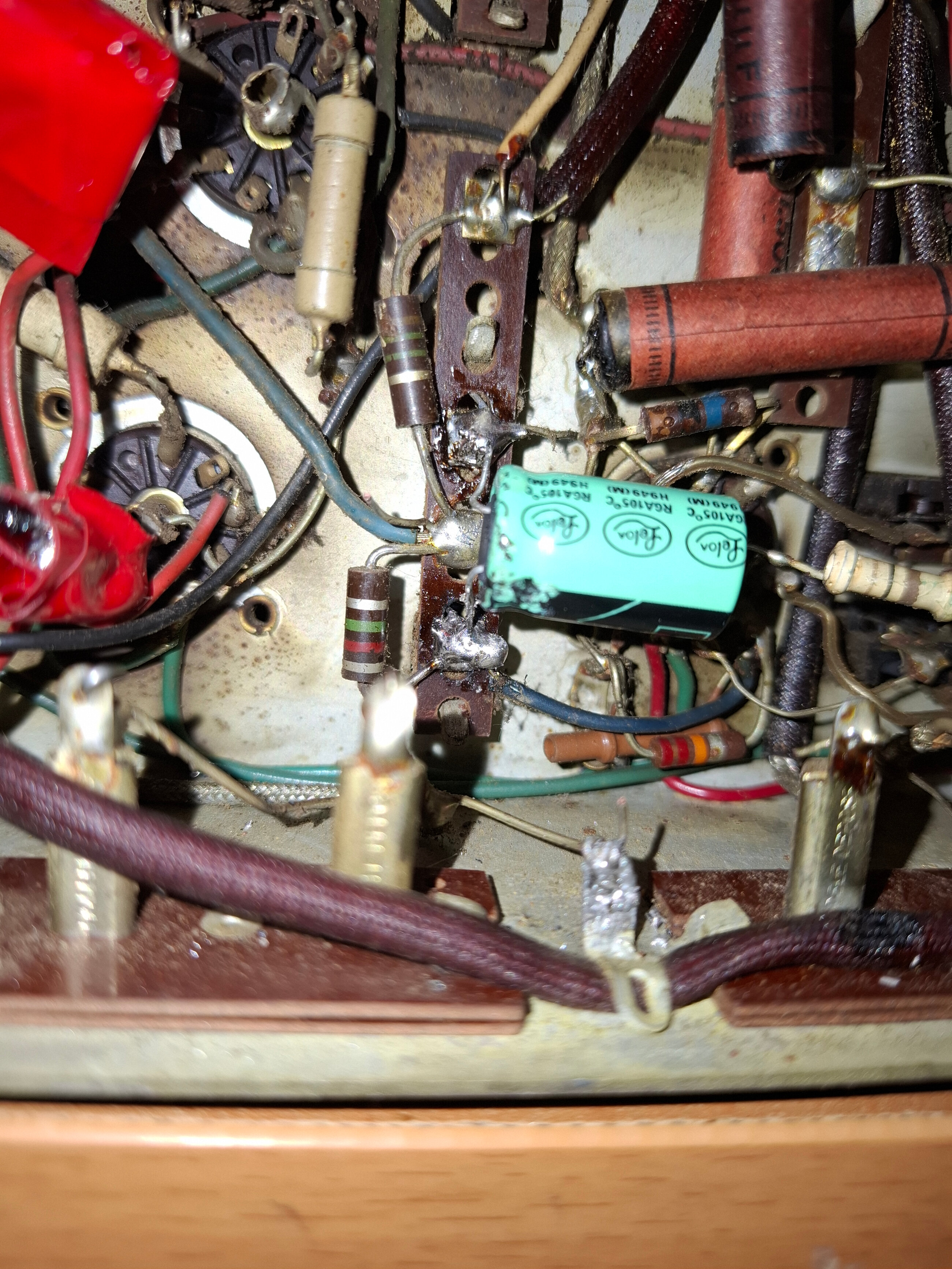

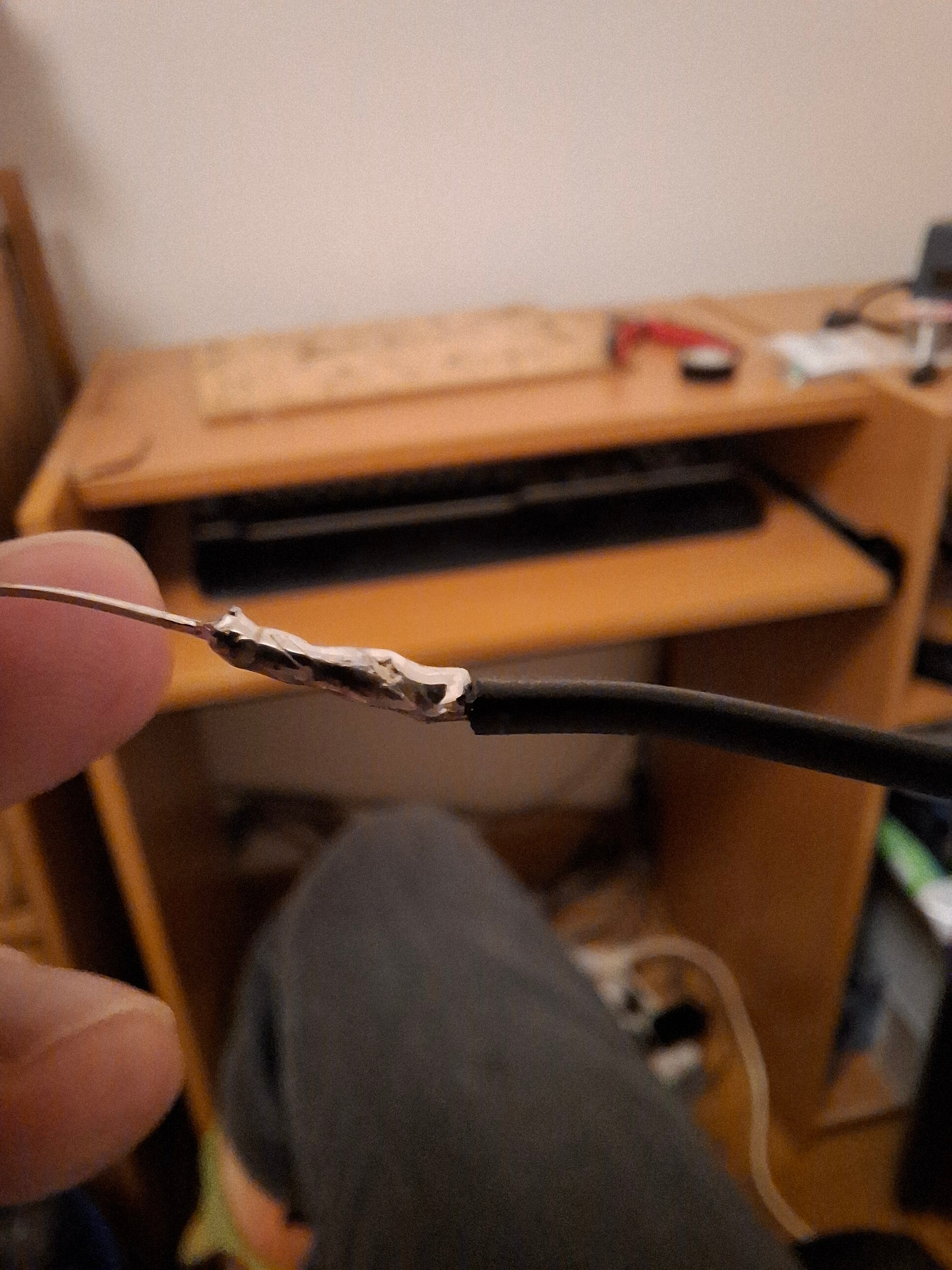

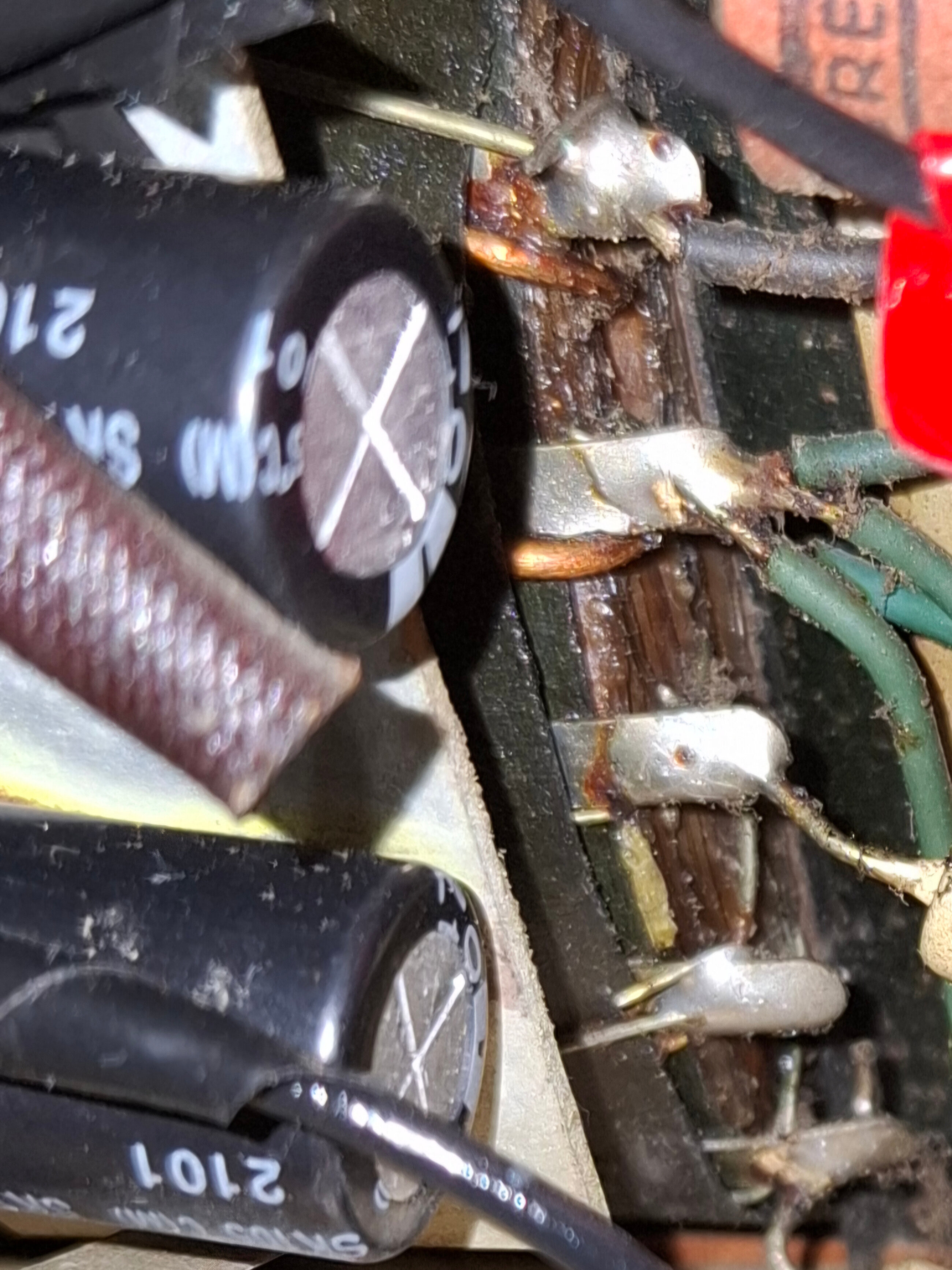

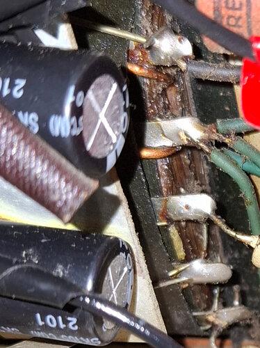

Voici mes horribles soudures :rofl::joy:
Une difficulté supplémentaire est de mettre l’appareil tête en bas, ça prend énormément de place et je n’ai d’autre choix que de le mettre par terre.
mouaisss…pas terrible!
C’est pas pour rien que j’avais précisé « Horrible ». :rofl::joy: Mais merci de dire que c’est juste « Pas terrible »
oui, un apprenti qui m’aurait fait ça passe le reste de son stage à classer des dossiers ou a faire des photocopies!!!
Ça, c’est de la brasure chinoise ou pire, de la ROHS. :rofl:
Sympa… Un apprenti est par définition en apprentissage. Et quand on apprend, on fait des erreurs que l’on apprend à corriger au fur et à mesure.

J’ai déjà fait et vu bien pire, avec de l’entraînement et du soin ça s’améliora

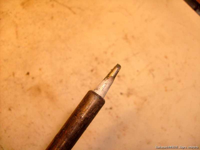

Pour faire des soudures correctes il faut un fer et de la soudure qui le soient également.
Quand c’est en plus de la reprise sur des soudures qui ont 70 ans d’oxydation sur les épaules, il faut commencer par aspirer la cochonnerie avec une pompe.

Sur ce radiola, il faut chauffer bien plus que 232°C pour que ça fonde.
L’appareil a survécu?
C’est bien de la soudure au plomb pourtant. Sûrement pas assez chauffée.
C’est que tu dois avoir cette M… de soudure sans plomb
il te faut trouver de la SnPb 60-40 183°C avec flux incorpore
J’ai bien demandé de la soudure au plomb. Puis je parlais des soudures d’origine, elles nécessitent de chauffer fort.

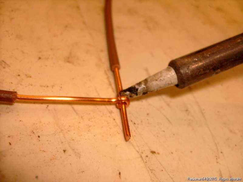

La première manip que l’on faisait en classe d’électronique était l’assemblage d’un cube d’environ 12 cm de côté avec des morceaux de fil étamé … certains s’en souviennent peut-etre!
Il faut d’abord un bon fer à souder de 60 a 80w et de la soudure SN/PB à ame décapante !
ensuite,

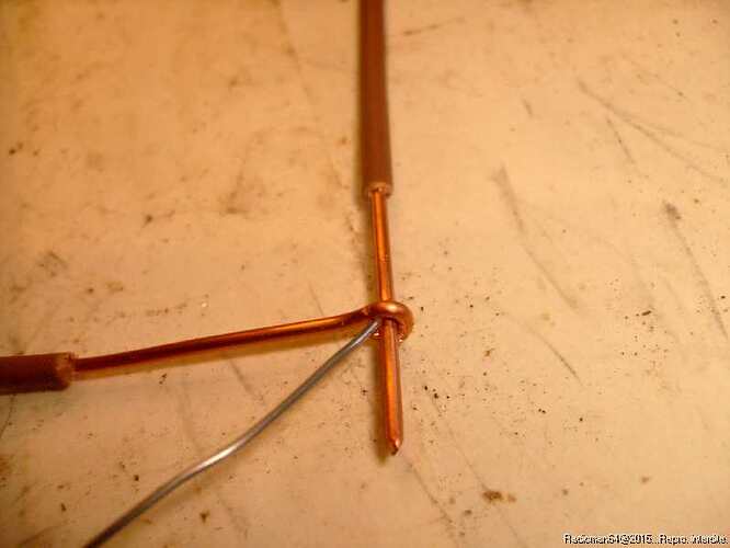

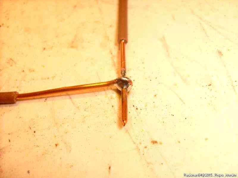

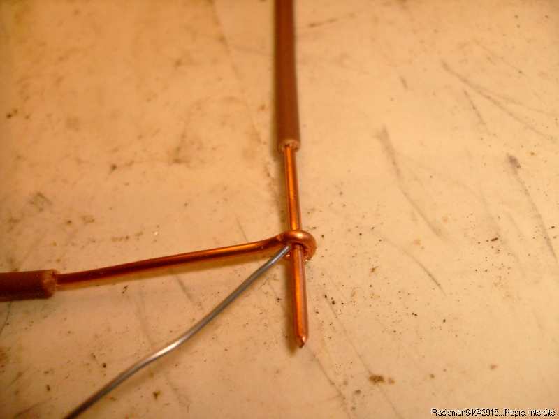

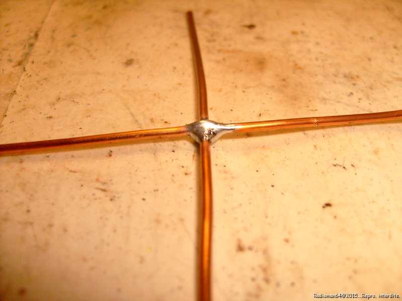

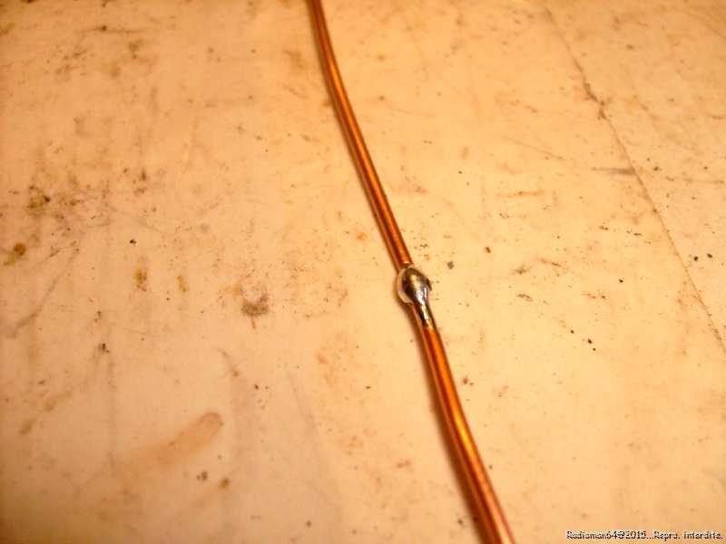

Il faut s’entrainer :
Extrait du cours Eurelec :

C’est plus compliqué sur les soudures d’époque qui doivent être chauffées à plus haute température sinon elles ne partent pas.

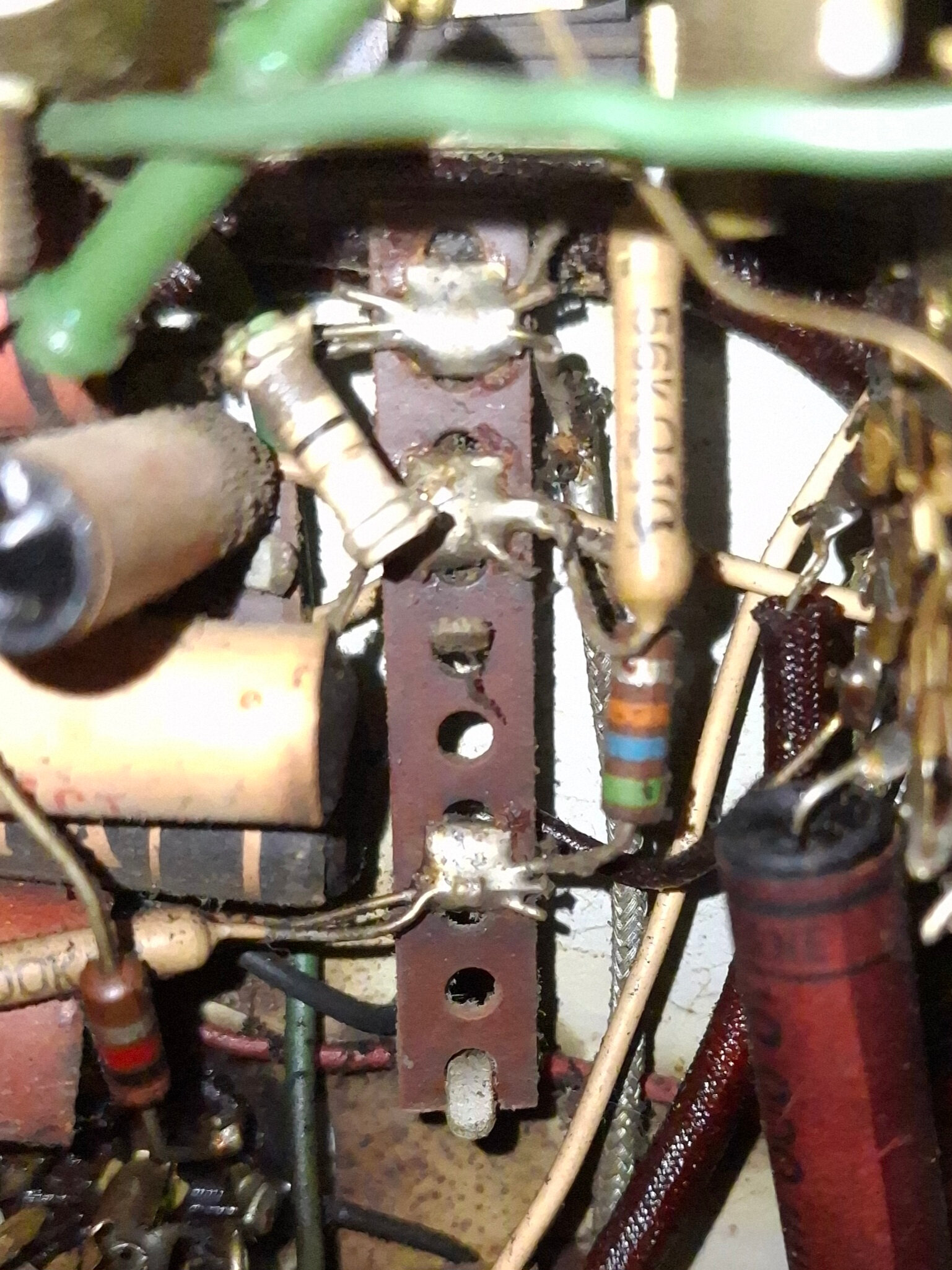

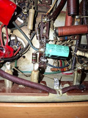

J’ai refait quelques essais et j’ai nettoyé les broches des lampes et mis de la bombe contact dans les supports.
Malheureusement, la ficelle de commande du condensateur variable s’est défaite et je l’ai cassé en essayant de la remettre (pendant 2h). Le diagramme de la documentation ne m’a été d’aucune aide. Les ingénieurs qui ont pondu ce système étaient de sacrés numéros. C’est vraiment le coup de trop là, je suis dégouté des postes à lampes, et du DIY en général.
Je vous donne quand même quelques mesures de tension faites avec les lampes installées:
Transformateur de bas en haut sur la photo :
226V
0V
222V
5,3V
0V
C52 côté + 193V
C53 côté + 170V
Mesure barette de bas en haut sur la photo
108,6V
87,6V
68,4V
