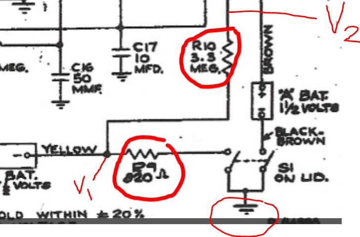

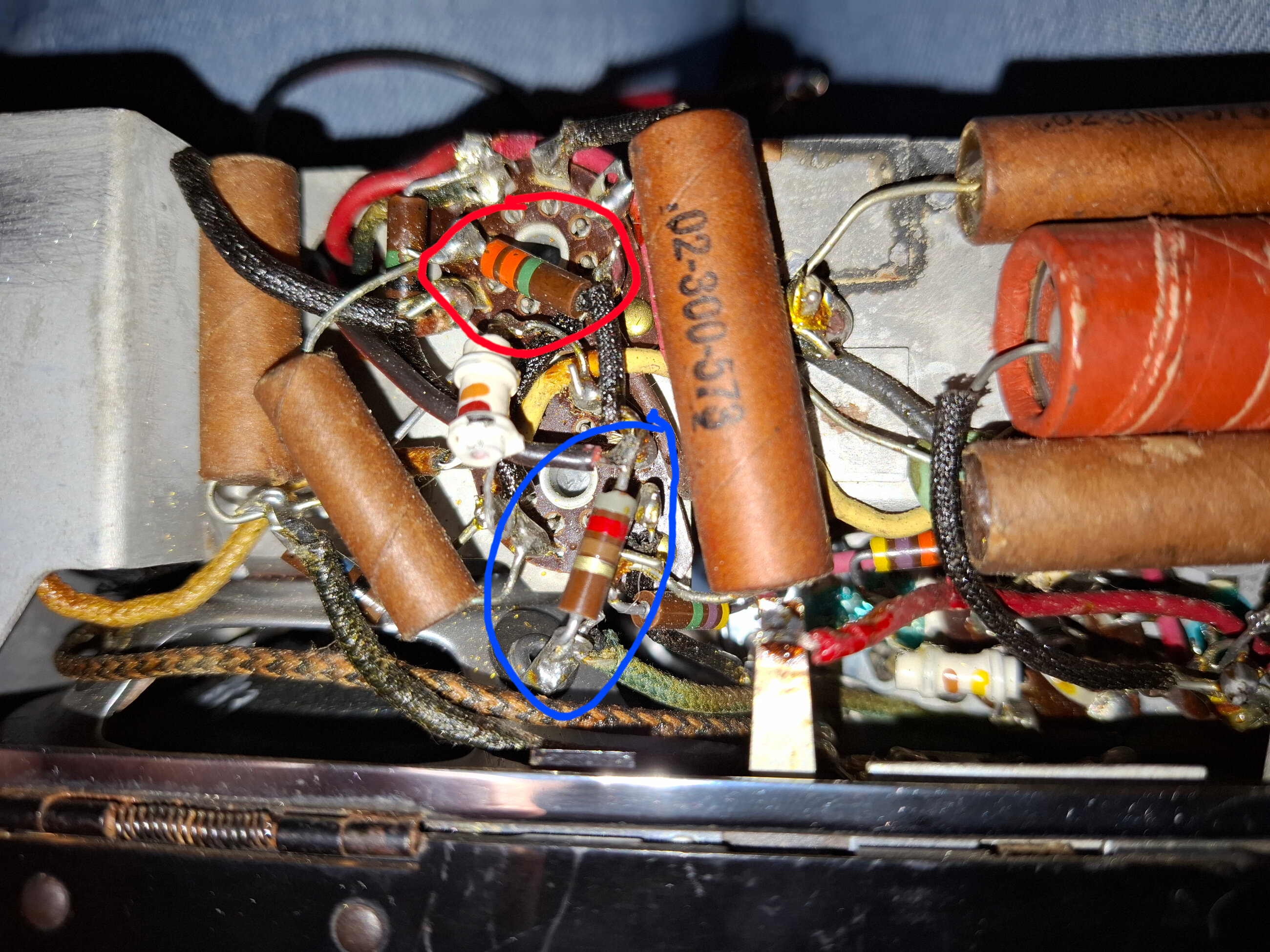

Sur cette photo, j’ai entouré R9 en bleu et R10 en rouge
Alors j’ai mesuré R9, je suis à 870-870 ohms, soit entre 6,1 et 6,2% de dérive.
Par contre, je ne peux pas mesurer R10, mon ohmmètre ne va que jusqu’à 2M Ohms, j’ai « OL » qui s’affiche.
il y a un solution pas tres precise mais qui permet de savoir ou on en est
mesurer les tensions V1 et V2 par rapport a la masse
connaissant la R interne de ton multimetre on peut calculer R10

Ensuite, avec ces tensions, il faut utiliser la formule R=V/I j’imagine. Mais avant, on fait le calcul V1-V2.
V1-V2 divisé par la consommation du poste en ampères. C’est ça?
Tous multimètres numériques ont une impédance d’entrée de 10 meghoms.
Ton multimètre va se comporter comme une résistance de 10Meg en // de la 3,3Meg. Pour la mesure sur la 820R c’est négligeable, mais pas du tout pour la 3,3Meg.
Merci pour votre aide, mais concrètement quelle formule mathématique je dois appliquer ?
Donc ça veut dire que les mesures de tension avec un multimètre sont potentiellement fausses à cause de cette résistance?
donne les valeurs de tension on expliquera le calcul
Mesure et donne les résultats.
Les mesures ne sont faussées qu’à partir du moment où tu les fais sur une résistance de très grande valeur. Suffit de le savoir et d’en tenir compte. Dans des temps pas si anciens, les impédances des multimètres, qu’on appelait alors des contrôleurs universels, étaient infiniment plus basses que 10Meg, et les dépanneurs s’en accommodaient.

Alors voici les valeurs :
Pile B = 60,1 V
Pile A = 1,483 V
V1 = -2,37V
V2 = 0,931V

si le voltmetre fait bien 10Mo la 3.3Mo a fortement augmente autour de 15Mo
La tension V1 est négative lors de la mesure
J’ai refait plusieurs mesures et je n’ai jamais trouvé les mêmes valeurs sur V2
negatif ou positif quand tu fait un diviseur resistif c’est pareil
