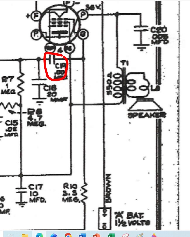

la capa de liaison fuit
et si elle a ete debranchée ou remplacée c’est le tube qui fait du courant grille
Je n’ai pas remplacé C19, et j’ai testé avec le tube 1S4 d’origine présent.
Sans le tube, je trouve :
V1 = -2,36
V2 = 0,982 V et a tendance à monter aussi
debranche le d’un cote , remet le tube
et re mesure V1 et V2
Débrancher C19?
oui s’il fuit il amene un tension positive

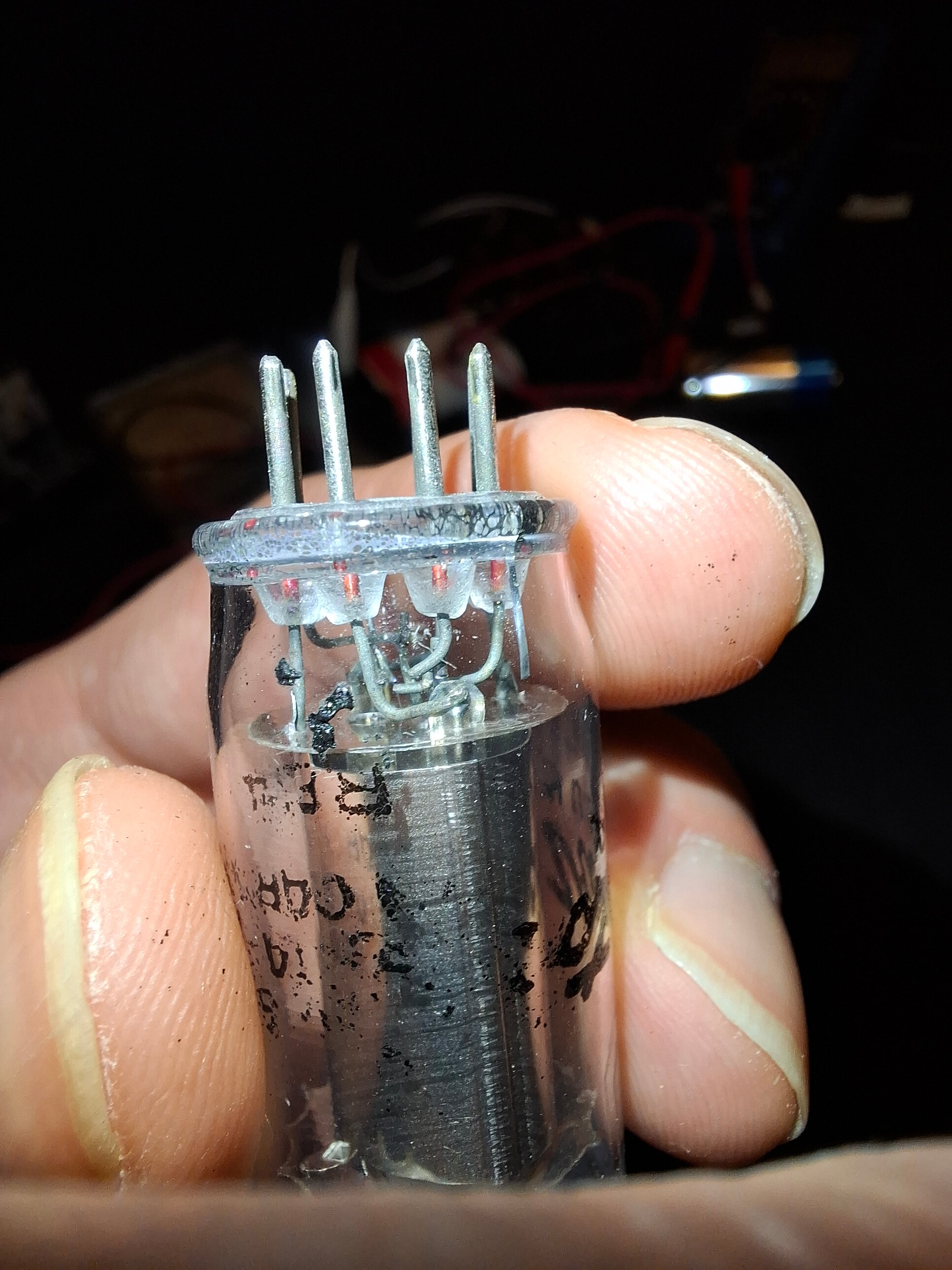

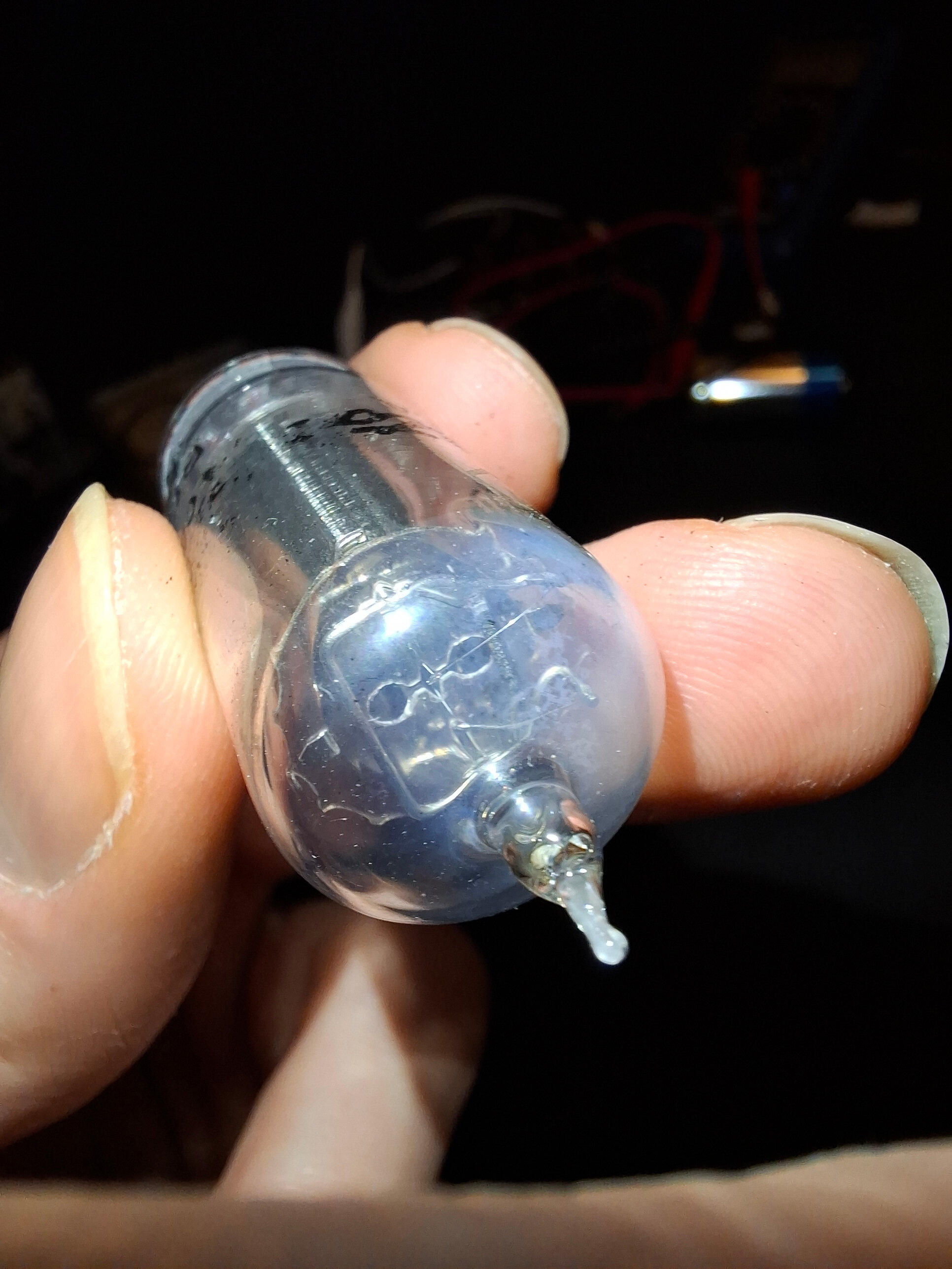

Par contre, mon tube 1S4 a dégazé
a quoi le vois tu ?
Légèrement blanc au bout, et petite fêlure
alors il est mort
photo ?
Déjà les mesures :
V1 = -2,33V
V2 = -1,61V
Pile B = 59,4V
Pile A = 1,4V
il y a du mieux
c’est sans la capa et sans le tube
Sans le capa avec le tube
ET le pôv tube ?
Pris de vitesse de publication ! ! ! . . . . . . :innocent:
le getter est tout blanc donc HS
:sad_but_relieved_face: Il aurait pris un coup ? Ou « explosé » lors de l’essais? C’est un tube dur à trouver?
Comment mettre le nouveau C19 dans l’ancien?
il peut arriver que s’il chauffent trop ils se felent
bien il faut vider l’ancien et trouver un neuf a sorties axiales qui rentre dedans
Comment on vide un condensateur aussi petit? Pas trop de matière toxique dedans ?
non juste du papier et de l’alu dans le tube en papier bakelise
en le chauffant un peu et en poussant d’un cote
ou avec un petit foret
