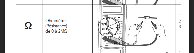

precise laquelle a double la 3.3MO
Autant pour moi, la 3,3 mega ohms est passée à 4,4 mega ohms à peu près
faut la remplacer deja 3.3Mo pour une R de grille c’est le max admissible par ces types de tubes

Il est possible d’avoir marque et modèle de ton appareil, des fois qu’on arrive à trouver ses caractéristiques.
Oui, mais là le but c’est de tester une résistance hors des limites du multimètre. Donc j’imagine qu’il faudrait faire un montage et appliquer la formule donné par @Radiolo
Mon multimètre est un tibelec Mega-testeur REF 976060/EM390B
Confirmé, maxi 2Meg.
Oui, je le savais. Mais on est sûr de sa résistance interne de 10 mega ohms ?
