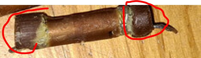

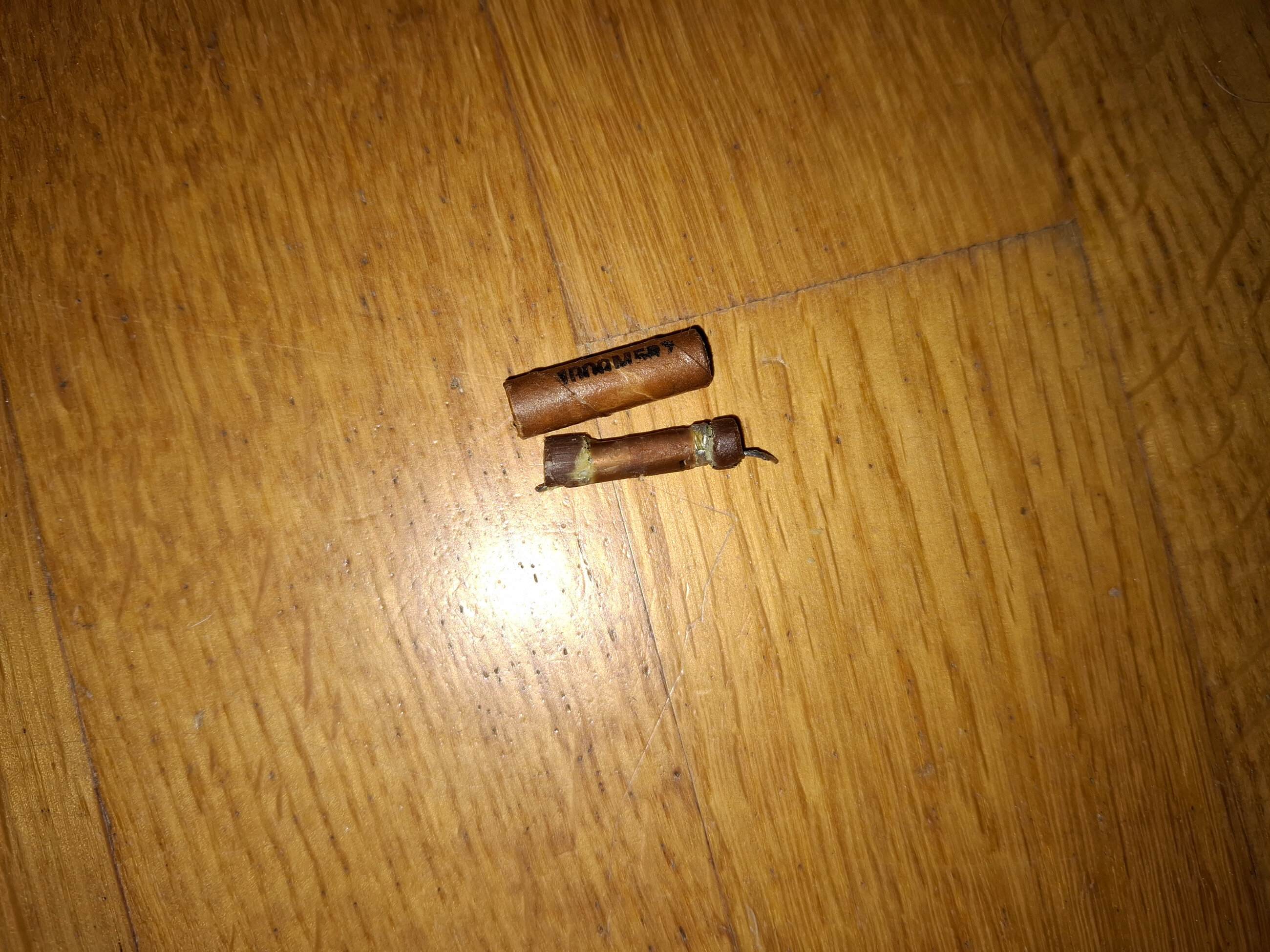

Bonne nouvelle, j’ai réussi à démonter l’ancien condensateur
J’ai utilisé la technique de @Radiolo avec un sèche cheveux, mais à la place d’un foret, j’ai utilisé un petit tournevis plat pour pousser l’ancien capa, puis le tirer par une patte
ne reste plus qu’a en trouver une qui rentre dans le tube
pour diminuer la taille prendre une tension de service de 100V

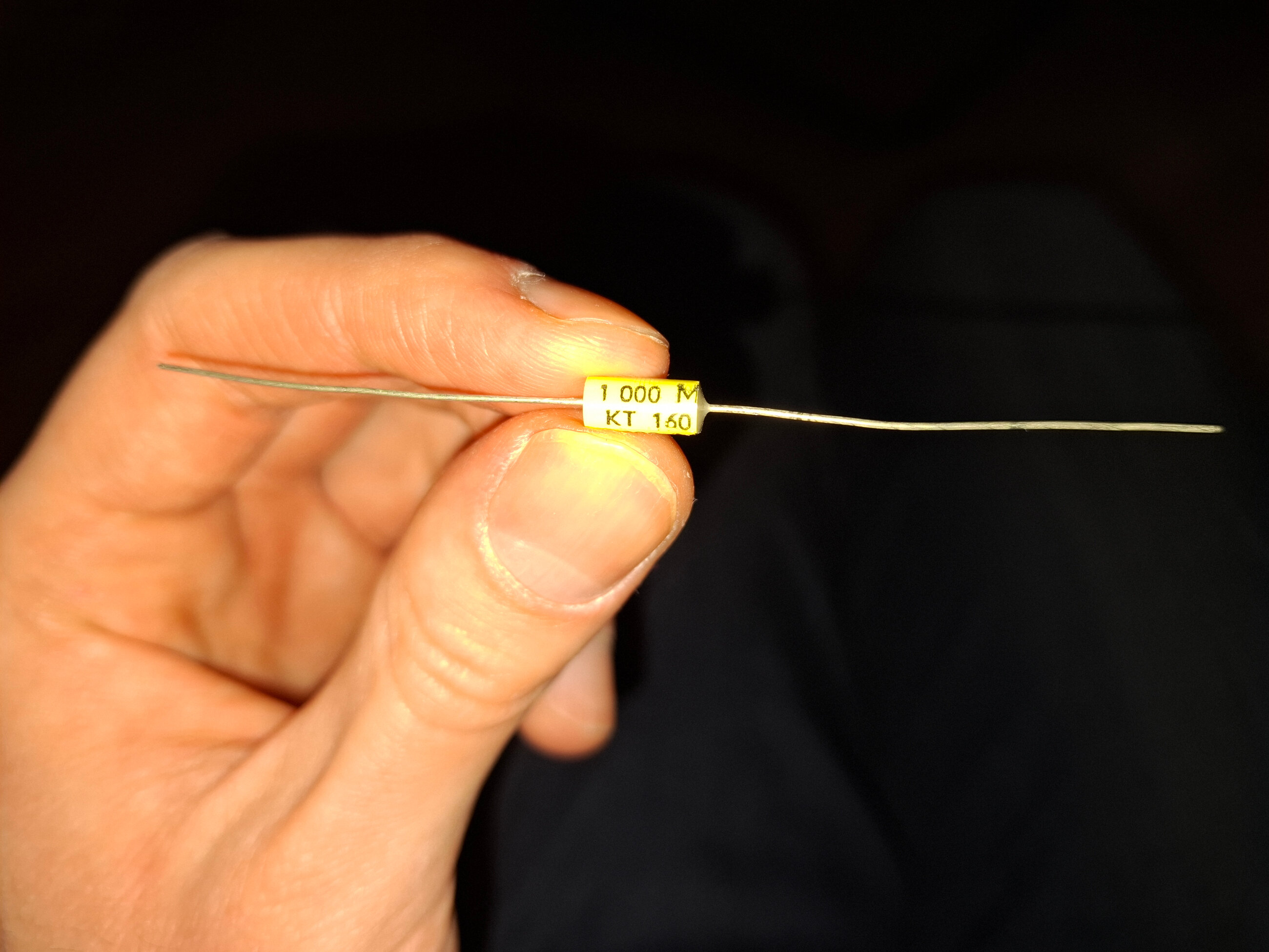

Malheureusement, j’ai déjà acheté celui recommandé par @Bruno
Les dimensions ne sont pas indiquées.
J’ai fait l’erreur de choisir le paiement par virement, j’espère qu’ils l’ont bien reçu et vont m’expédier les 4 condensateurs que j’ai commandé.
@Radiolo Pour mettre le nouveau condensateur dans l’ancien tube, pas obligé de refermer les extrémitées?
Si je dois les refermer, puis-je réutiliser les extrémitées de l’ancien?
soit on met de la colle thermofusible , soit tu recupere les coupelles metallique qu’il te faudra percer d’un trou pour passer la patte de la nouvelle capa
Alors aux extrémités, je n’avais pas de coupelles visibles, plus des bouchons de cire. Je n’ai pas de colle thermofusible. Mais est-ce que j’ai forcément besoin de fermer les côté?
simplement pour que le tube bakelite ne se ballade pas
ou recuperer les anciens bouchons de cire
Merci :slight_smile:
Pour récupérer les anciens bouchons, je doit scier, ou juste je les tire de la patte?
la cire ne doit pas tres bien tenir sur le bout
tu tire dessus avec le doigts et cela doit le faire

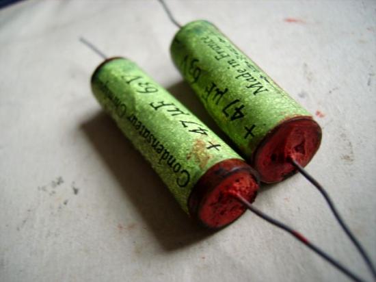

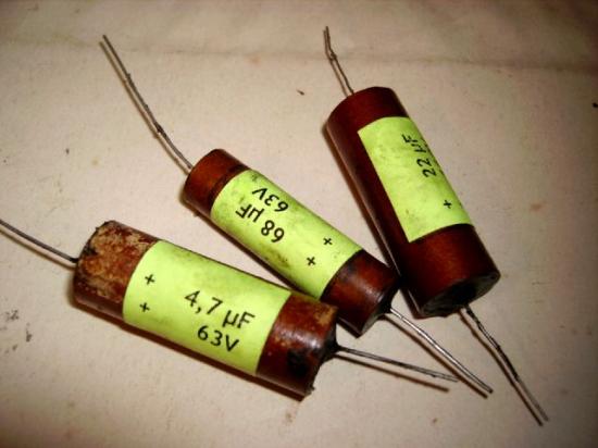

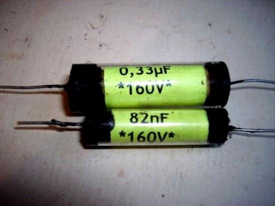

Hello,
il y a quelquesnnées je me suis amusé à refaire des condensateurs anciens:
il m’en reste encore un plein tiroir!
Bonjour, belle réalisation :slight_smile:
Si tu voulais m’en proposer, c’est très gentil, mais j’ai déjà commandé le nouveau et démonté l’ancien. Enfin, si tu en as en trop, peut-être qu’ils me seront utiles après, mais ils risquent peut-être d’être un peu gros pour un poste portable.

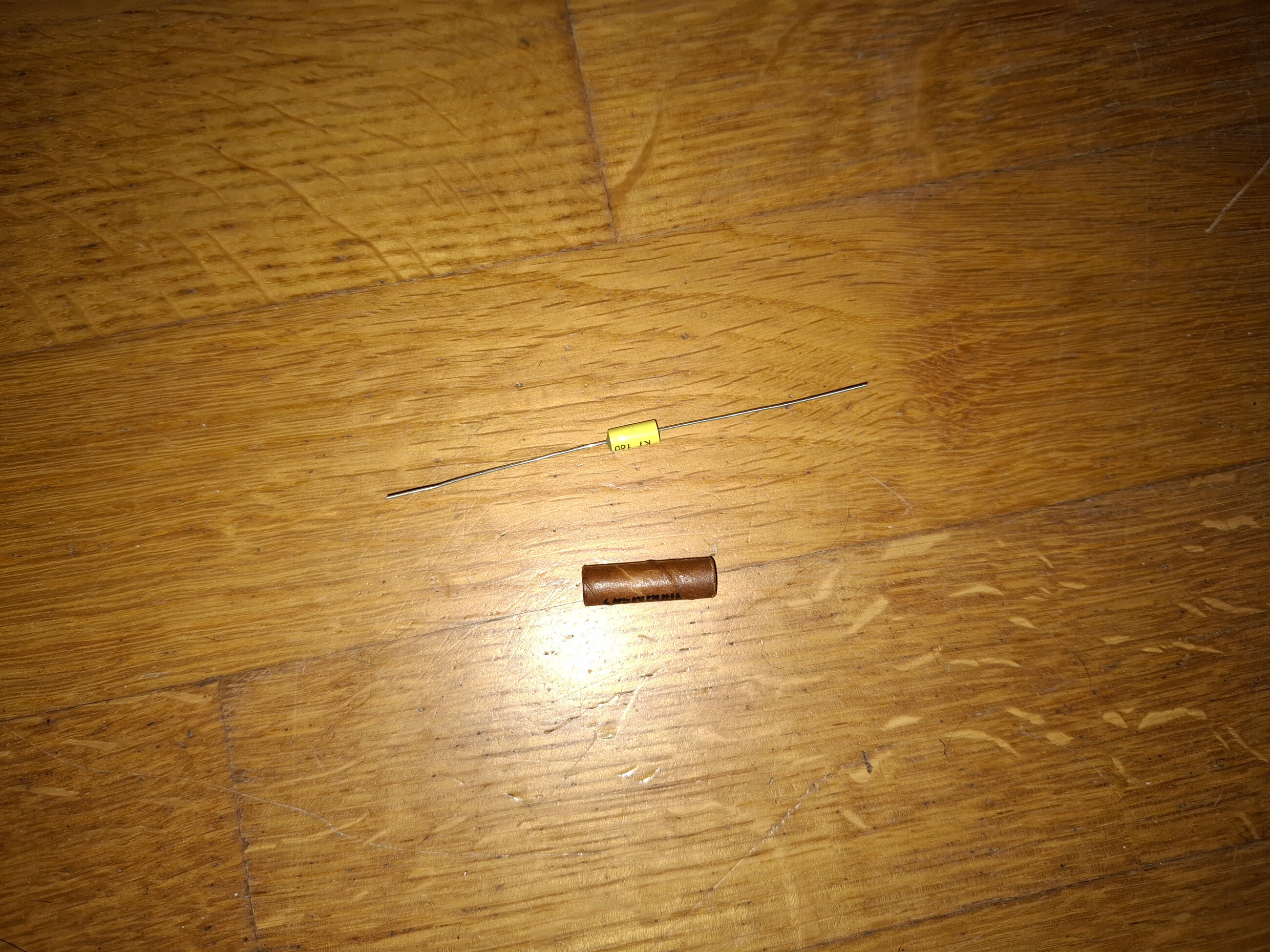

Bonjour, bien reçu les condensateurs recommandés par @Bruno.
Bonne nouvelle, ils rentrent bien dans l’ancien condensateur. @Radiolo Pour récupérer les bouchons de cire sur l’ancien condensateur sans les casser, je chauffe au sèche cheveux, ou je tire juste doucement ?
