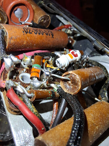

Mais j’y pense, si la cire fond de trop ou s’effrite, pourquoi ne pas la réchauffer pour la fondre et refaire des bouchons?
Ça fait beaucoup pour un seul condensateur, faudrait mutualiser.
Je ne savais pas qu’un tel produit existait
Ça pourrait être une bonne idée, en plus je pourrais envoyer des lettres de cachet! :rofl::joy: Plus sérieusement, je vais déjà essayer de récupérer les anciens bouchons de cire. Si ça rate, j’aviserais. Vous conseillez quoi entre la parafine alimentaire et la cire à cacheter?

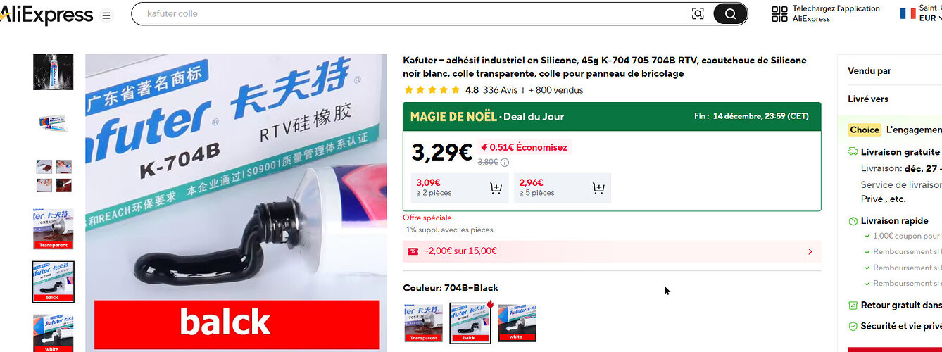

j’ai préféré utiliser du joint silicone que l’on peut colorer de la couleur désirée avec un peu de gouache!!
Le mastic qui se peint est une très bonne idée. Ce sont des mastics acryliques (pas ceux pour salle de bain). La marque SIKA fait ces mastics qui en plus font colle ce qui immobilisera très bien le nouveau condensateur à l’intérieur. Pas contre je n’en connais pas la résistance à la chaleur lors de la soudure des pattes ?
Merci beaucoup pour vos messages :slight_smile:
Vous proposez tous des solutions éprouvées. Je vais tenter de faire avec l’existant, mais en cas d’échec j’aurais des alternatives. Plus on a de solutions à un problème, plus on a de chances de le résoudre! :slight_smile:
Si tu n’as rien sous la main tu achètes un tube de Kafuter, au moins une fois polymérisé il résiste à la chaleur.

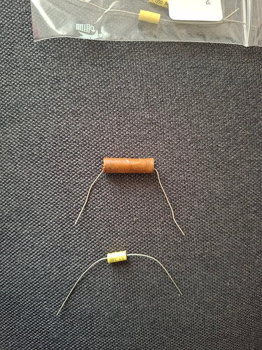

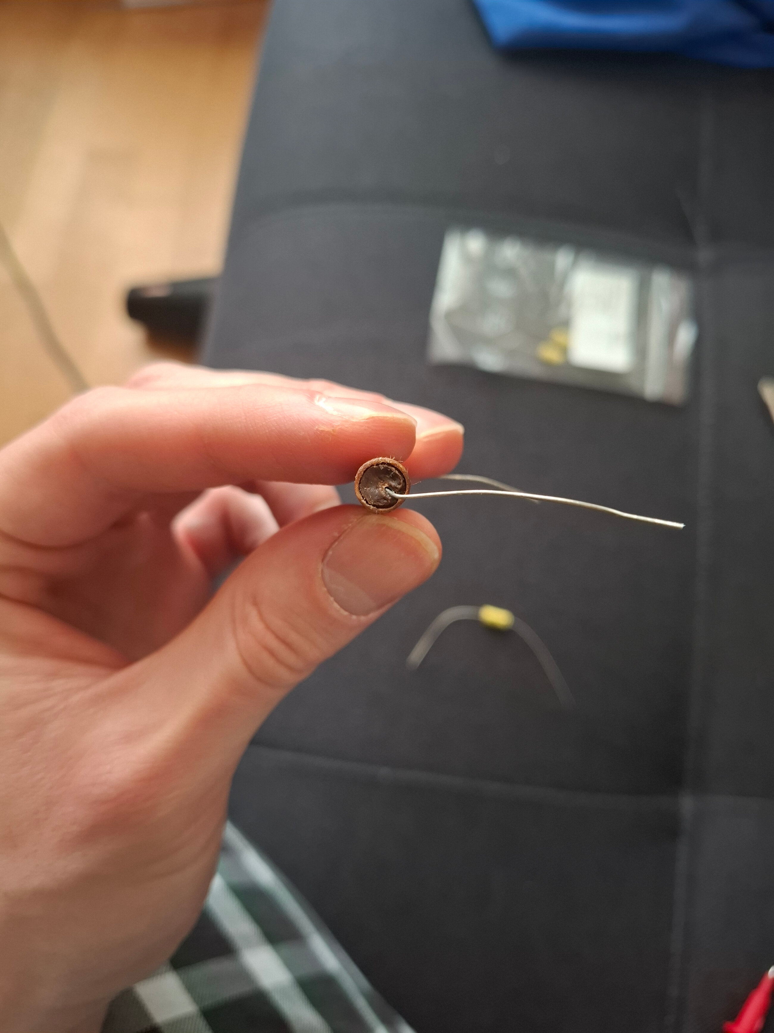

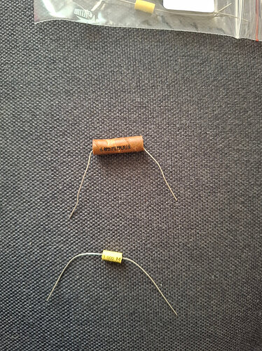

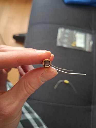

Bonjour, bonne nouvelle, j’ai réussi à installer le nouveau condensateur dans l’ancien en réutilisant les anciens bouchons de cire.
Le tube a quelques marques, mais je ne suis quand même pas trop mécontent de moi, la réparation n’est pas trop trop visible.

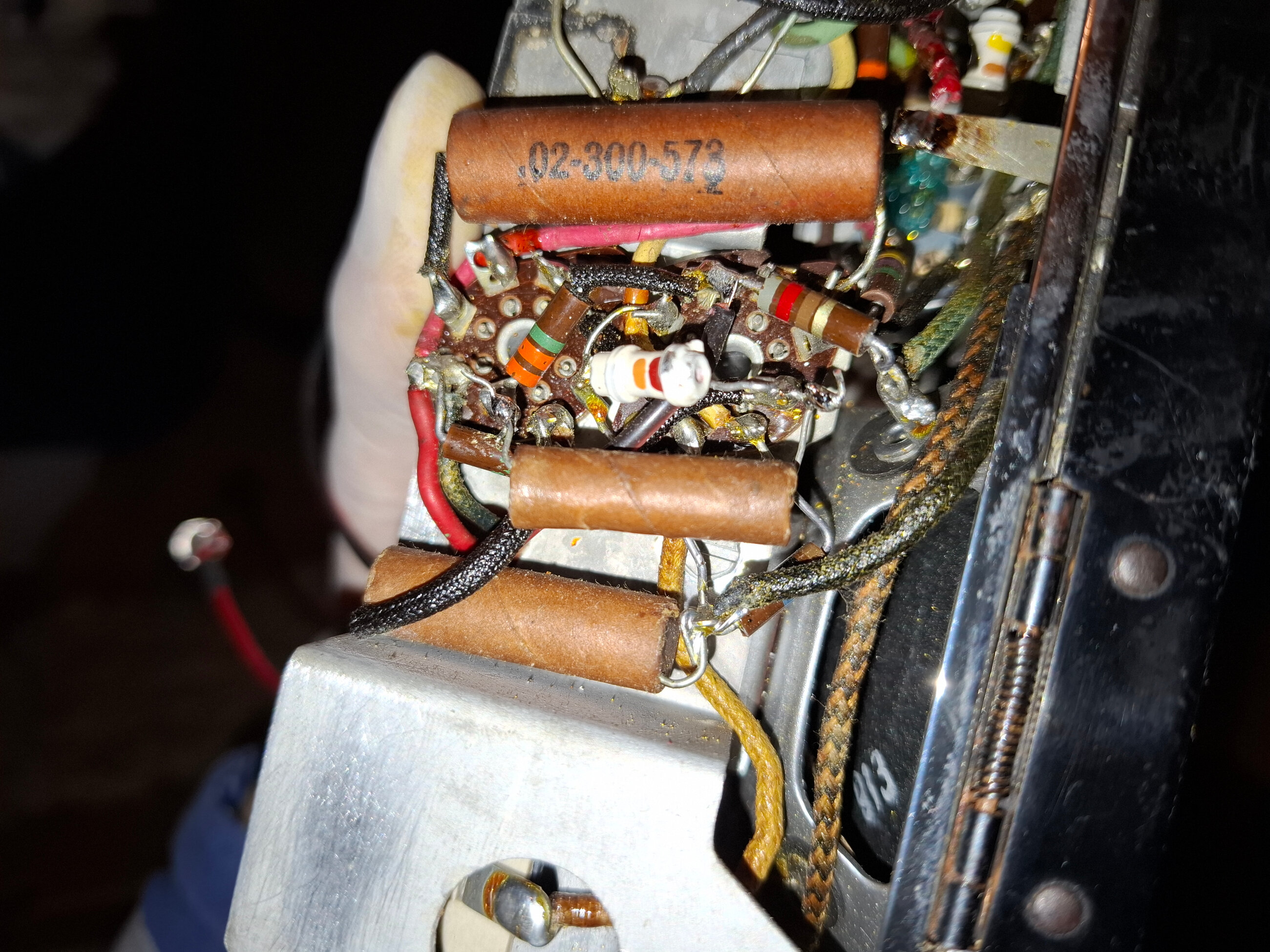

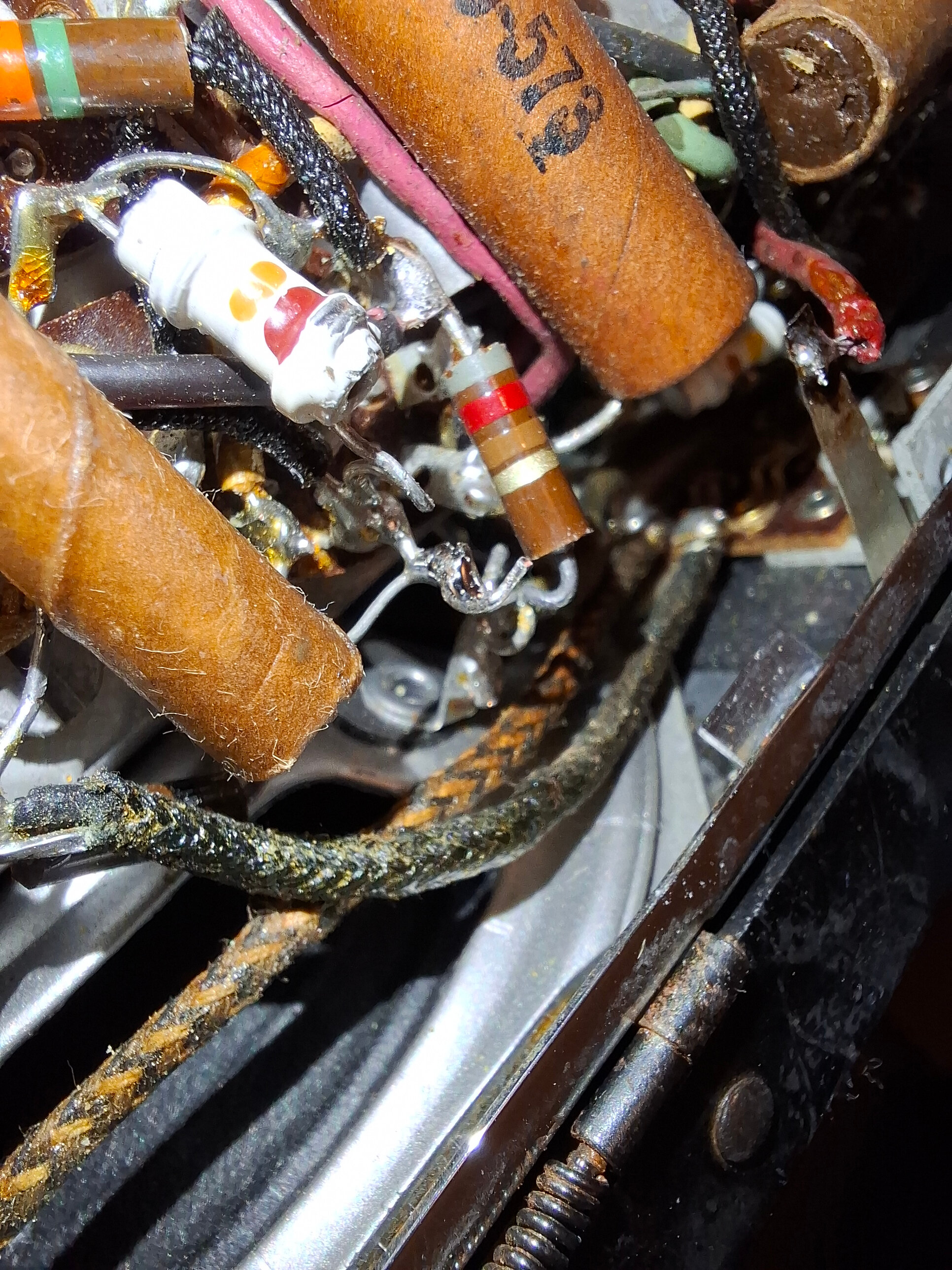

@Radiolo Une fois le condensateur installé, puis-je faire un essai de mise en service sans risque de casser un autre tube, ou il faudra faire d’autres tests?
Merci pour votre aide. :slight_smile:
du moment que le condensateur de liaison grille1 a ete remplace pas de risque pour les tubes
attention quand meme a bien respecter leur tension de chauffage
ils sont fragile de ce coté la
La tension de chauffage, c’est bien la pile 1,5V non? Si oui, pas de risque, c’est une simple pile LR20 trouvable n’importe où :blush:
exact
Bonne nouvelle, après remplacement, ou devrais-je dire"Réparation" de C19, et changement tube 1S4 qui avait dégazé, il fonctionne parfaitement :slight_smile:

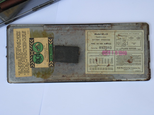

Alors sur ce modèle, même avec ces connecteurs 9V, il n’est pas possible d’intervertir les deux piles. La pile de chauffe est une simple pile bâton 1,5V type LR 20. Pour mettre la pile 67,5V à sa place, il faut vraiment le vouloir, et utiliser des pinces crocodiles. Ce serait une expérience stupide au passage.
Hypothèse 1 : Modification ultérieure pour utilisation avec assemblage de pile 9V. Peut-être la plus plausible.
Hypothèse 2 : Poste sortie avant qu’il y ait une normalisation des connecteurs pression en fonction de la tension de la pile. Contrairement à mes Emerson où le connecteur de la pile 67,5V ressemble à un grand connecteur pour pile 9V avec de plus gros contacts, ici on a juste deux fils avec chacun un contact. Cela est représenté sur le diagramme à l’intérieur du couvercle. Pour vérifier cette hypothèse, il faudrait soit retrouver une pile très ancienne, soit un ou plusieurs postes du même modèle. Peut-être que je me trompe, mais je pense être le seul ici à posséder ce poste.

D’après l’étiquette du couvercle, mon exemplaire porte le numéro de série 003208, mais n’a pas de tampon. Ça voudrait dire que c’est un des premiers exemplaires produits mais non utilisé par la résistance, du moins officiellement?
