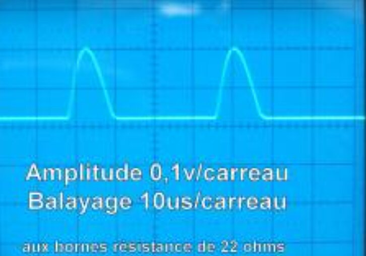

Bonjour. j’ai déjà fait ce genre de montage, même, aussi, avec deux transistors de puissance, un, de chaque côté du multivibrateur, avec un primaire de transfo a point milieu, et ça fonctionne. L’avantage, est que l’on peut adapter la fréquence de travail a la constitution du transfo, et se trouver, dans des conditions où les bruits, ne perturbent pas la réception (comme pour un vibreur). Mais le revers de la médaille, est qu’il ne faut pas de surcharge trop importante et trop longue, car, ça dégage les transistors vite fait bien fait !
Ces montages sont vieux, du temps où il n’y avait pas de circuits spécialisés plus performants et plus pratiques. En particulier, celui-ci a le défaut d’utiliser un transformateur (si on n’a pas besoin d’isolation) et de faire la régulation avec une Zener, donc avec un mauvais rendement et une plage de courant de sortie en général plus faible.
C’est le montage, le plus souple, et même le plus simple et facile a réaliser, dans ce registre là. Son autre avantage : on peut utiliser toute une gamme de tensions (je n’ai pour ma part, pas dépassé 14/15V)On peut aussi, jouer, sur les bobinages, de façon, a obtenir les tensions et courants désirés en sortie (il faut tout de même choisir le type de transistor), et le matériel a mettre en œuvre pour le réalisé, se trouve dans tous nos tiroirs
le gros avantage est la pas de commutation de fronts raides
Oui, pour le silence !

L’intérêt de ce montage est d’utiliser un transfo sans point milieu, plus facile à trouver.
C’est ce qui s’est produit sur le mien. J’ai oublié de mettre un fusible sur la ligne positive. Et je pense que mes deux transfos bricolés sont inadaptés pour cet usage.
C’est justement celui-là, comme je l’explique plus haut (N°26), que je n’arrive pratiquement pas à faire démarrer. J’ai bien utilisé une ferrite récupérée sur un Minitel, comme indiqué. J’ai peut-être bobiné comme un cochon, ce qui pourrait expliquer l’échec.

ce convertisseur ne demarre pas vide il lui faut une charge
pour demarrer
c’est d’ailleurs un de ses interet sur les postes a lampe batterie ou il n’y a qu’un inter sur les filaments
quand on coupe les chauffage filament plus de debit surles lampes et le convertisseur s’arrete et sa consommation nulle ( courant de fuite du transistor)permet de le laisser connecte aux piles sans risque de decharge

Inversez un des enroulements du transfo.
J’en ai réalisé plusieurs en 90 volts et 67 volts je n’ai pas eu de problème !
Salutations Jean-Luc
Le sens, de raccordement des bobinage, est primordial. J’ai, utilisé, sur les nombreux modèles, que j’ai eu l’occasion de torturer, plusieurs types de transistors, et, tous se sont comportés honorablement, avec des résultats similaires, tant sur les performances, que sur la forme des signaux. j’en ai zigouillé, quelques-uns, mais, uniquement, par manipulations volontaires en recherche d’efficacité et de débits élevés (comme déjà évoqué, a plus de 50mA)
Je peux toujours essayer. Dans son article, Sepelliere44, cité par Radiolo, indique qu’il faut bien repérer le début et la fin des enroulements. Peut-être une erreur à ce niveau.

et le sens d’enroulement doit etre le meme
