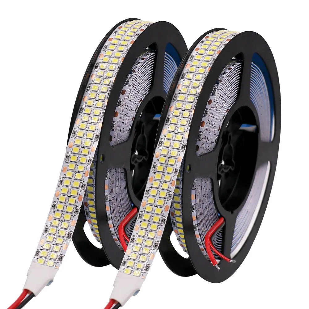

Le disque gradué et le plexi coloré visibles sur la photo sont distants de 4 mm. Quel support pourrait-on imaginer pour fixer des LED blanches qui éclairereraient les graduations du disque ?

Des Led’s CMS montées sur une équerre réalisée en soudant 2 longueurs d’époxy cuivré ?
peut-être un film electroluminescent, comme le philips BX7?

Tout va dépendre de l’éclairage que tu souhaites.
éclairer un trait sur un réticule, éclairer toute la surface d’un vernier, éclairage uniforme ou pas?
Du plexiglass, altuglas ou plastique transparent (le nom exact, je sais pas, je ne suis pas chimiste ni spécialiste des plastiques) qui transmets trés bien la lumière.
C’est isolant et agit comme une fibre optique pour transmettre la lumière,
C’est pas trop compliqué à usiner, faut être soigneux quand même.
Cela vieillit bien sans jaunir.
Cela existe en plaque
cela existe aussi en rond comme du tourillon, cela permet de faire un petit cylindre, comme une colonnette avec un trou dans l’axe à un bout pour insérer la led, l’autre extrémité peut etre coupé d’équerre ou à 45 degrés pour éclaire ou l’on veut.
Merci Philippe, mais je ne trouve pas de BX7 dans le Gd Livre, ou plutôt il y en a pas mal dont la référence commence par BX7. Pourriez-vous préciser ?
Merci
Merci Bruno.
Je n’avais pas pensé au LED CMS, n’ayant jamais utilisé ce type de composant. Avez-vous une idée d’un modèle équivalent en flux lumineux à une LED blanche classique ?
On pourrait aussi utiliser des bandes LED vendues au prix de 1,69€ chez Action.
Ces bandes adhésives de longueur totale 50 cm sont alimentées d’origine en 5V par prise USB.
Elles sont équipées chacune de 30 LED distantes de 16 mm l’une de l’autre
Ces 30 LEDs sont assemblées en 10 groupes de trois séparables au moyen d’un cutter, chaque groupe étant alimenté par une résistance série de 51 ohm.
On peut donc raccourcir la bande par multiples de 3 LEDs, chaque groupe possède des plages en cuivre nu où on peut souder des fils d’alimentation en 5V (le + et le - sont repérés).
Il existe aussi au même prix une version multicolore (LEDs R, V, B) dont on peut changer la couleur au moyen d’un commutateur en bout de bande.

se trouvent dans toutes les dimensions chez les chinois:
Je n’ai pas de modèle précis à donner, mais il y en a pléthore chez Ali.
Je trouve que l’idée du ruban proposée par marceljack est excellente, et sera de plus esthétiquement irréprochable.
Si on n’a pas de magasin Action près de chez soi, pourquoi pas mais sinon je préfère les acheter en magasin, c’est vraiment pas cher et il n’y a pas de frais de port. :wink:
En plus celles d’Aliexpress sont plus larges (2 rangées de LEDs), et s’alimentent en 12 ou 24V, ce qui n’est pas forcément pratique.
