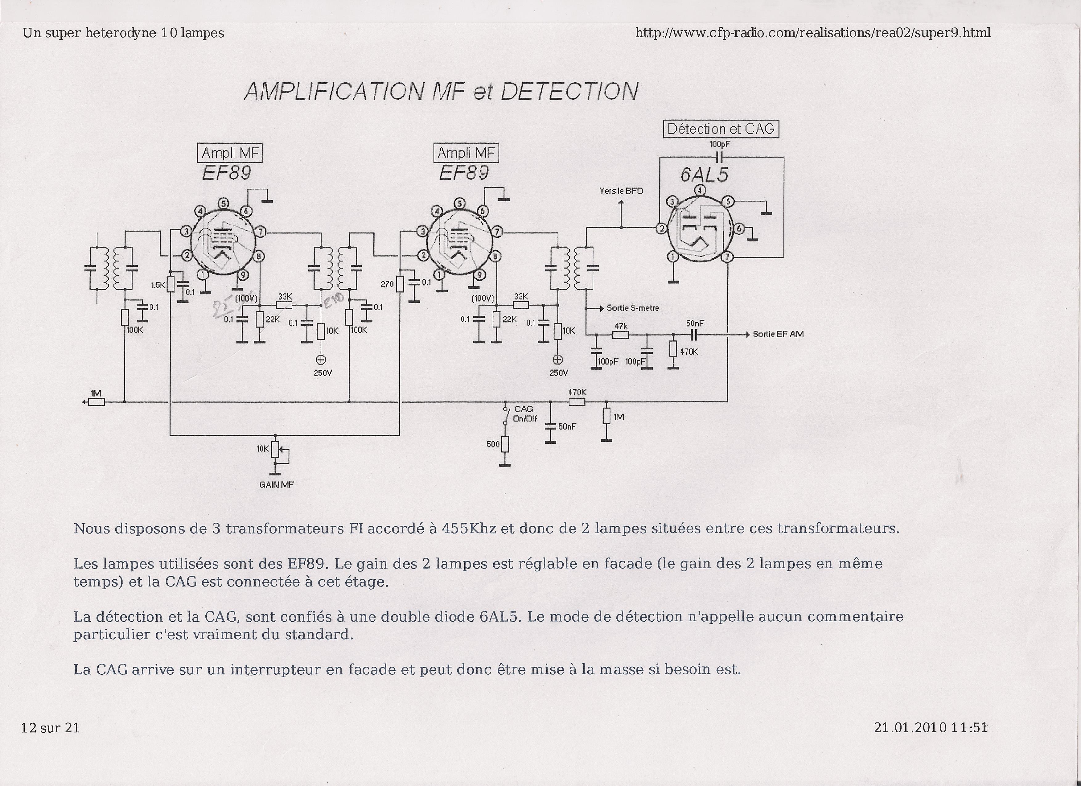

L’étage MF est stable ? L’EF93/6BA6 a pourtant une pente encore plus élevée que l’EF89. Je veux bien ton schéma pour comparer au mien (qui vient de CFP-radio avec pas mal de modifs inspirées par Goeorges).

Il y a quelques années, en fouinant sur le net, j’avais trouvé ça.
C’est justement le schéma CFP-radio dont j’ai parlé à plusieurs reprises … et dont je suis parti.
C’est précisément ça, qui m’a mis la puce a l’oreille.

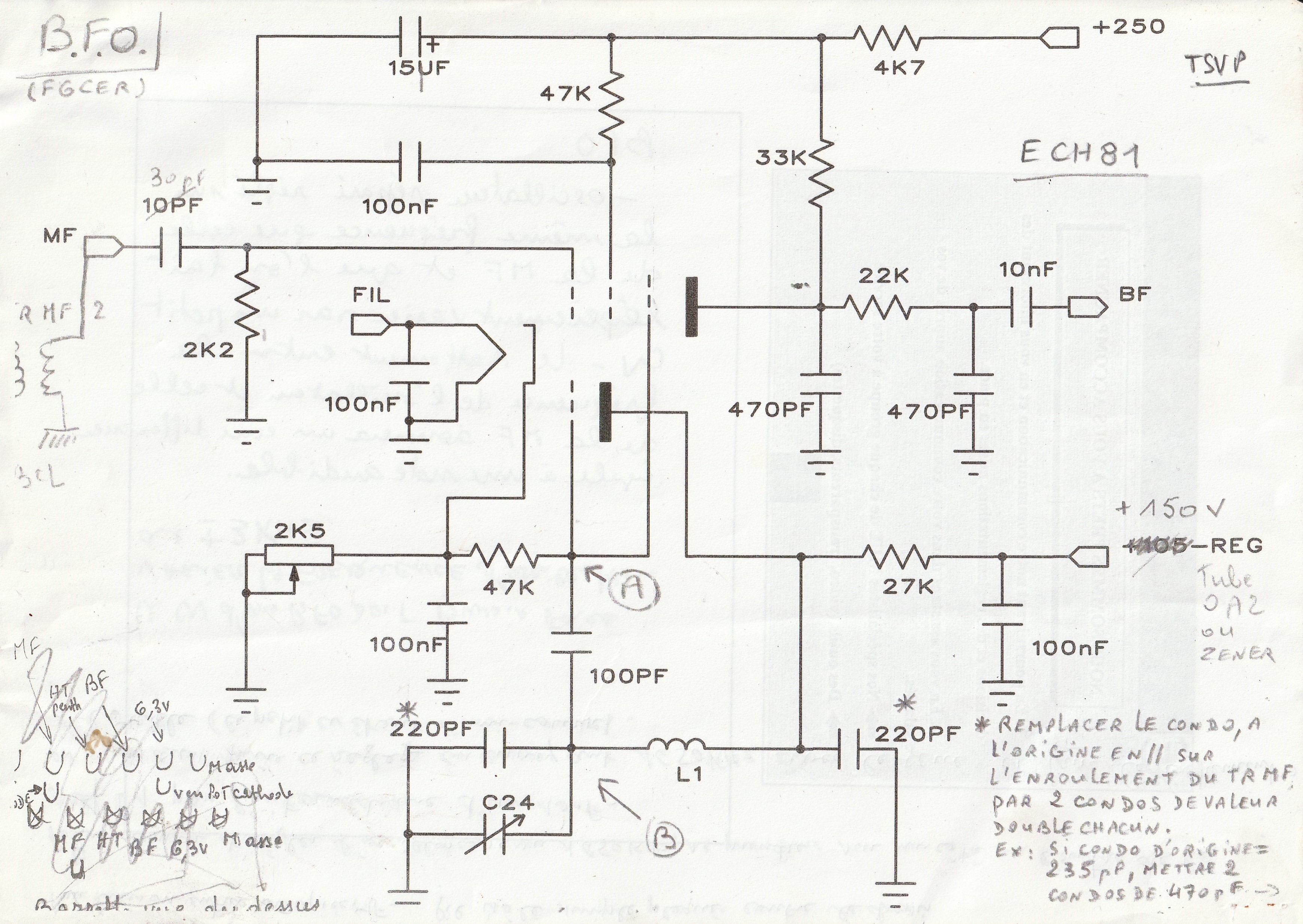

Pour le BFO, je n’ai pas fait celui figurant dans ce même bouquin mais celui de F6CER dont schéma ci-joint>>>

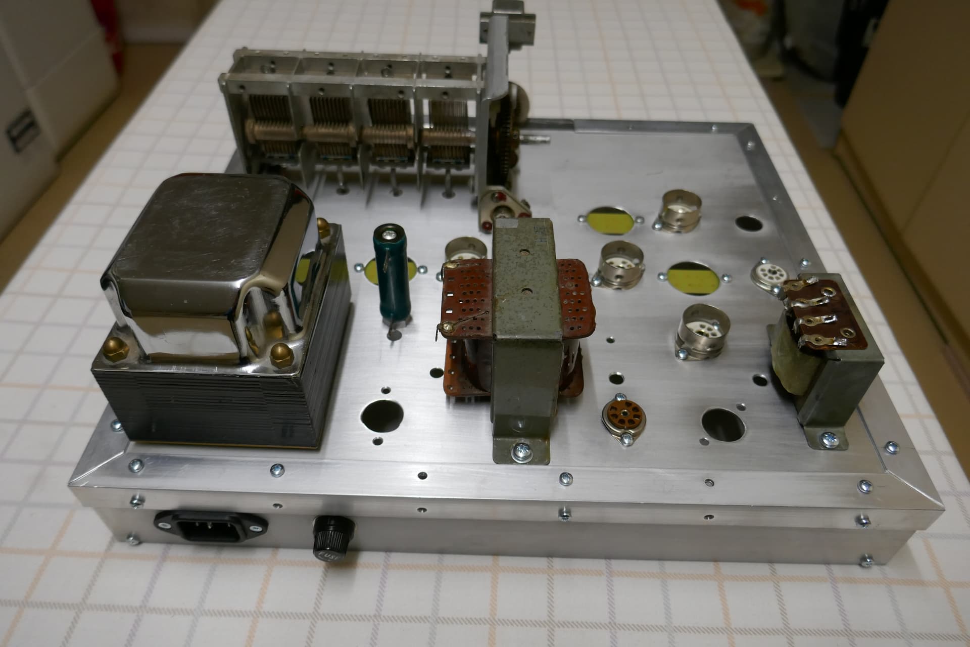

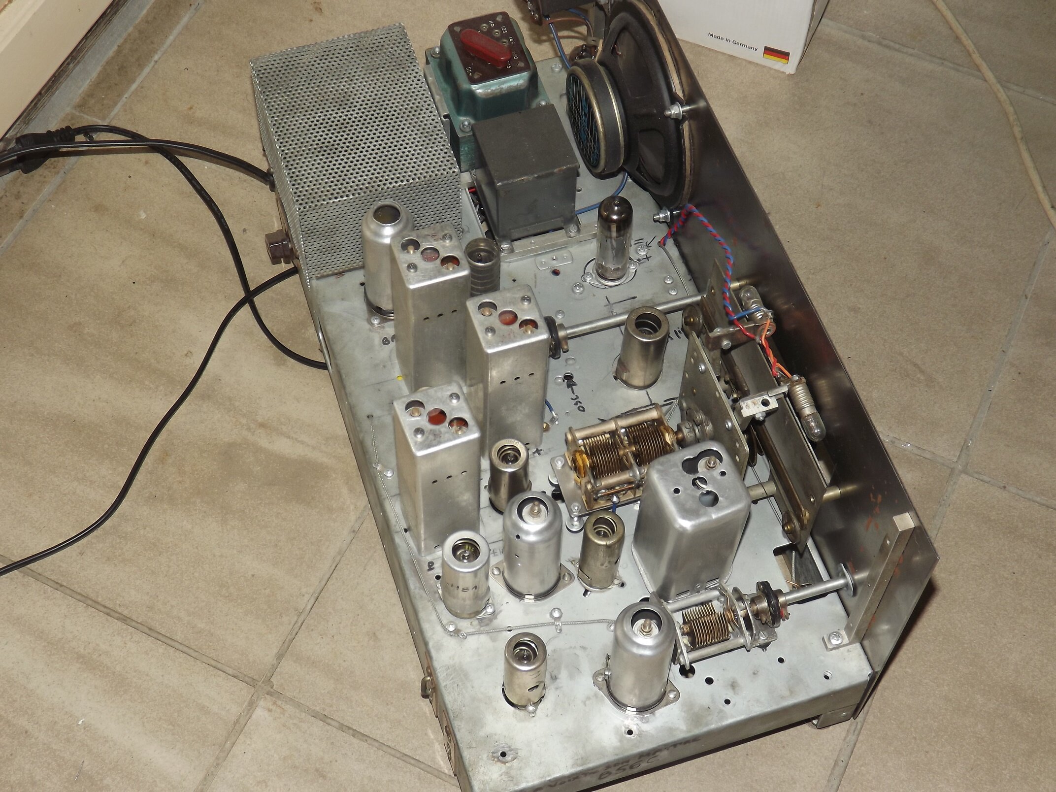

Et pour finir une piote photo de l’engin.
A ma grande surprise il n’y a eu aucun bruit incongru à la mise en route.
Il faut dire que je me suis ruiné en fil blindé, le câblage des filaments (découplés à la masse par un 0,1 µF), les lignes HT et toutes les liaisons qui ne sont pas de la HF.
Je l’ai fait pour la bande 40 m mais tous les bobinages sont interchangeables montés sur supports embrochables. >>>

le chassis de base et en particulier le blindage a côté du transfo alim me font pensé a un chassis récup La voix de son maitre genre 855

je me pose la question
dans la ligne ht avec les fitres rc de découplages ceux ci ont une valeur de 10 nf dans son montage
sans connaitre son alimt ect
habituellement ces condensateurs ont une valeur supérieure ( ici dans le schéma CFP-Radio de 100 nf )
en radio ancienne les capas de découplages tournent autour de 50 nf remplacé par du 47 nf
pouvez vous m’expliquer ce choix de 10 nf s v p car je ne comprend pas !
merci
Ne vous fiez pas au schéma de CFP , dans l’immense majorité des cas un 10nF suffit :

Châssis d’ex « La voix de son maître » 856 C, pour être précis.

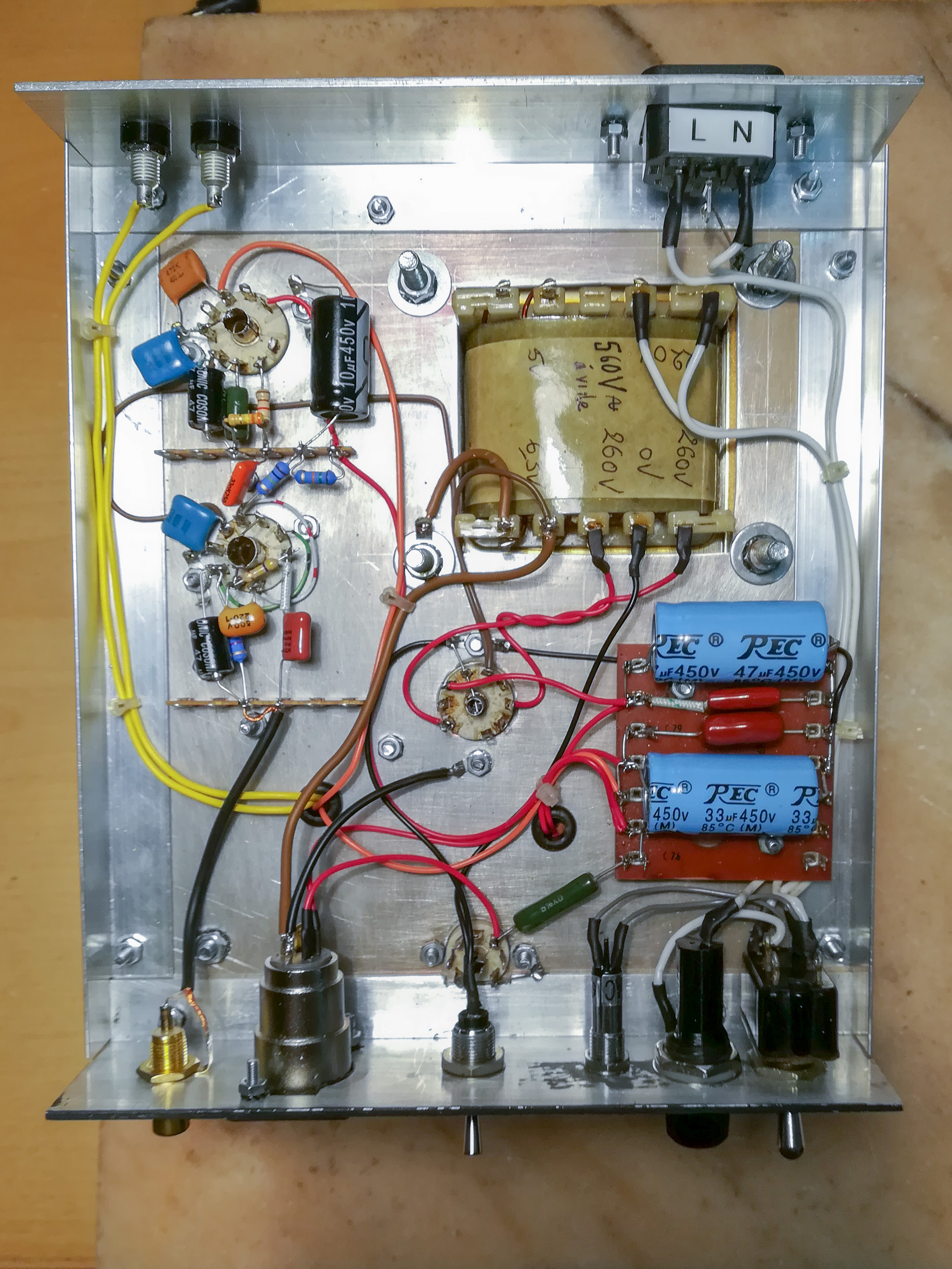

L’alimentation et l’ampli BF du récepteur sont terminés. L’alim est testée, demain test de l’ampli BF.
Après, je me remets à l’ampli MF qui accroche : remplacement des capas polyester de découplage par des capas céramiques, modification des résistances d’écran.

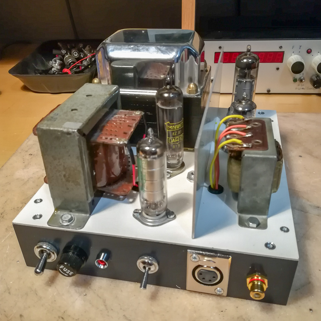

Le bloc alim, sera t’il indépedant du reste du montage, ou se trouvera t’il sur le meme chassis.de l’enssemble du recepteur. :sunglasses:
Indépendant, relié par un cordon 4 fils (masse, 6.3 V, 150 V, 250V) muni de connecteurs XLR. Comme ça, la partie alim et ampli BF, commune à tous les schémas que j’expérimenterai, est indépendante de la partie récepteur, la seule intéressante pour l’expérimentation. Le récepteur est plus léger, plus compact, et chauffe moins. Du coup, il peut être construit sur une plaque d’époxy double face, qui fait un super plan de masse. Une photo de la maquette :

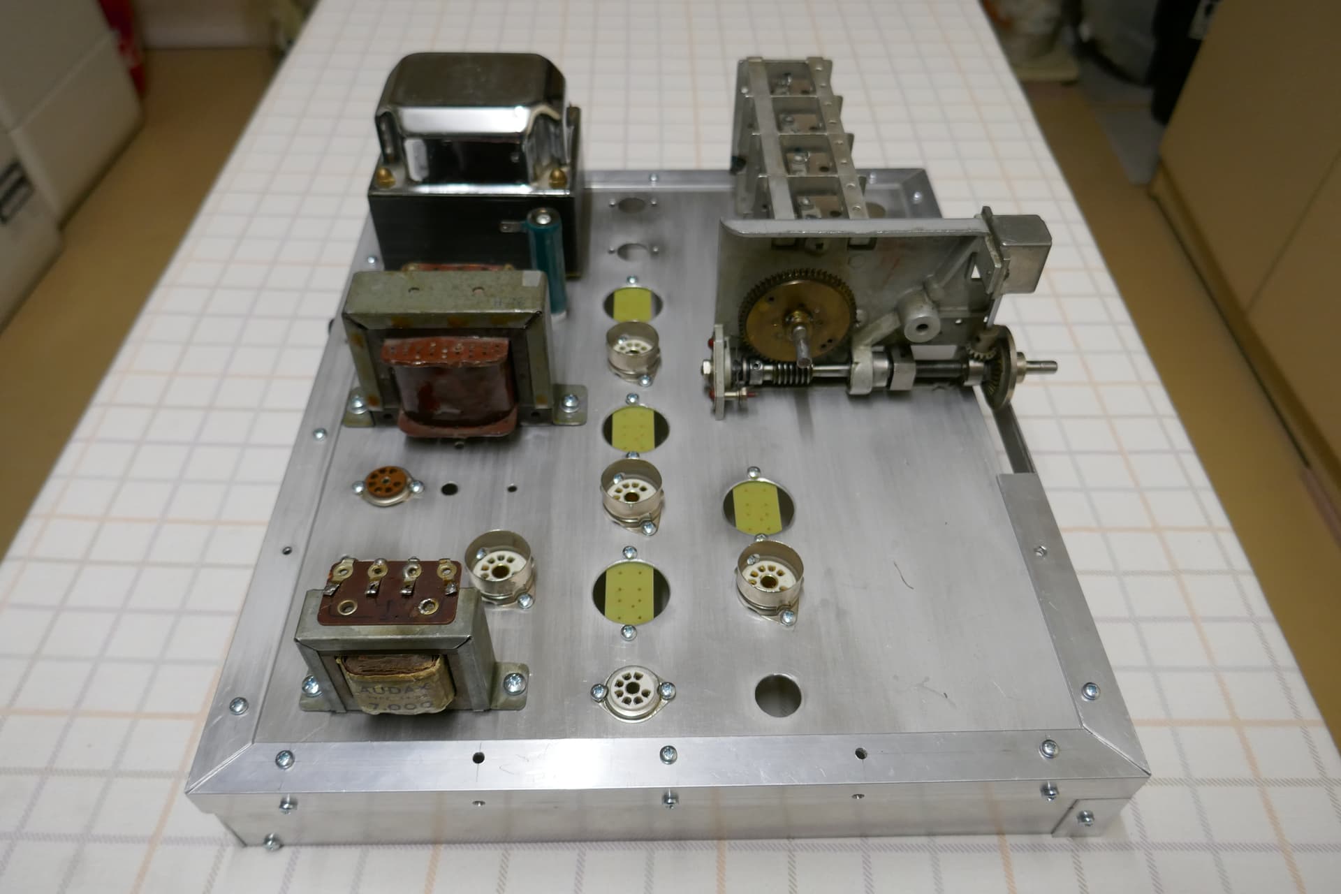

J’ai donc entrepris la fabrication du châssis définitif (36x31x5 cm) : dessin des plans avec le logiciel Visio, et usinage à la main. J’ai utilisé de l’alu et des cornières de 1.5 mm d’épaisseur. Je n’ai pas cherché à économiser les vis…
Pour la face avant, je démarrerai les essais avec une face avant provisoire en époxy cuivré, et je chercherai quelqu’un susceptible d’usiner les 2 fenêtres de lecture du démultiplicateur dans de l’alu de 2 mm d’épaisseur.
Premier montage à blanc (partiel), jusque là, ça colle !
