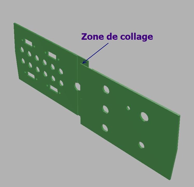

Si tu veux, tu peux déjà me faire un croquis vite fait à main levée, avec des dimensions approximatives. Je pourrais ainsi te faire un modèle rapide pour te donner une idée de ce qu’il est possible de faire et si ça passe en une seule pièce.
Si la pièce est trop grande par rapport aux dimensions maxi imprimable il suffit de la couper en 2 et de recoller les 2 parties à la cyano
C’est ce que j’avais fait pour la façade de mon traceur de courbes de transistors
Détails dans le post dédié
Voilà un exemple de ce qu’on peut faire en 5 minutes.
