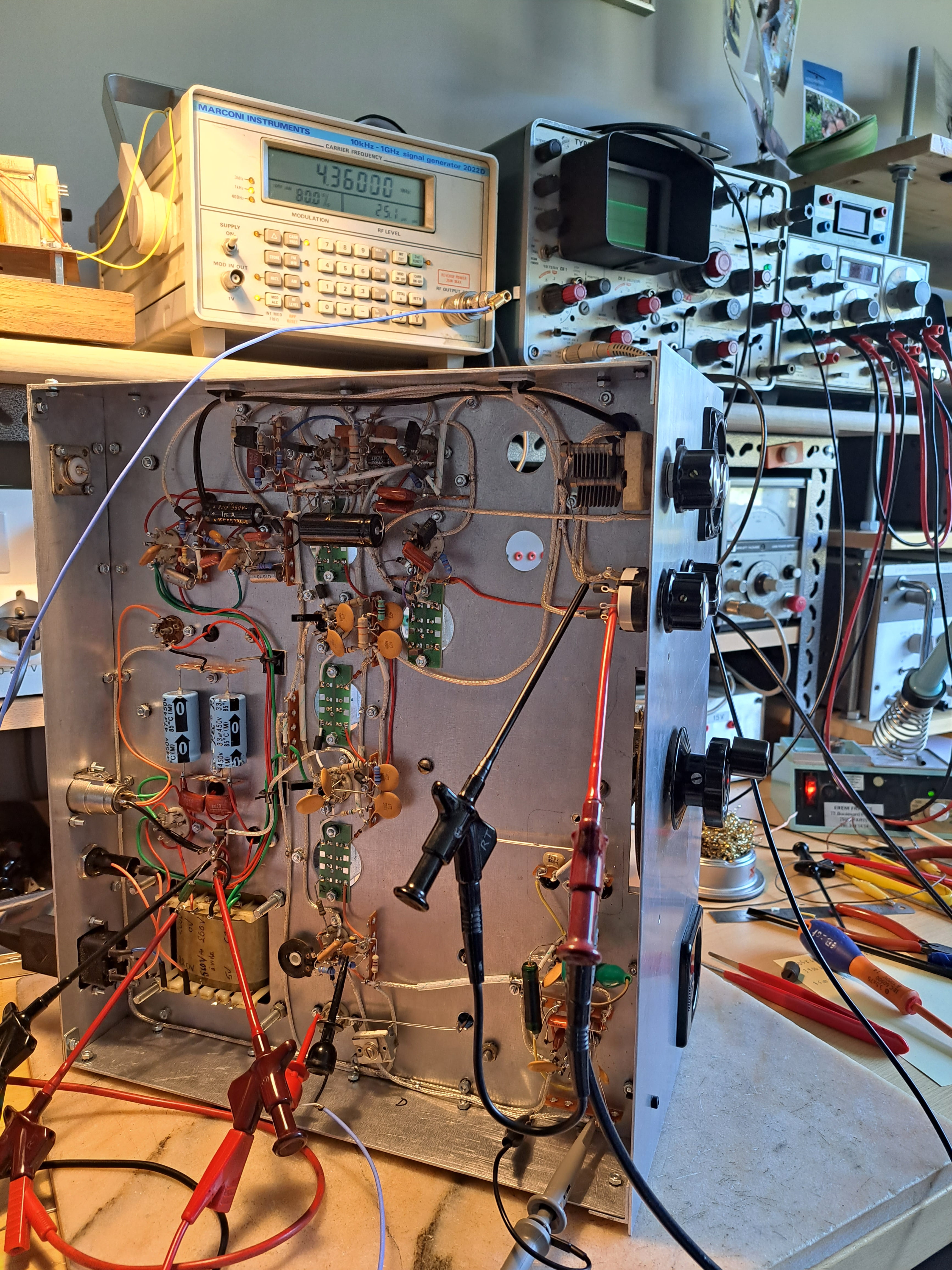

Je viens de faire le tout premier test à l’oreillomètre du récepteur complet (sauf le S-mètre) : une porteuse pure de 0.9 µV à 3 MHz à l’entrée antenne est parfaitement audible ; en AM on entend un signal modulé à 80% de 1.2µV. Des chiffres tout à fait comparables à ceux de mon récepteur NRD-535.
Il reste néanmoins à régler deux problèmes d’accrochage :
  • un accrochage BF en mode SSB,
  • un accrochage HF lorsqu’on pousse le gain MF au maximum, qui ne se manifeste pas lorsque le tube mélangeur (6J6) est retiré.
    A suivre donc …
    Michel (F1GOC)
4 « J'aime »

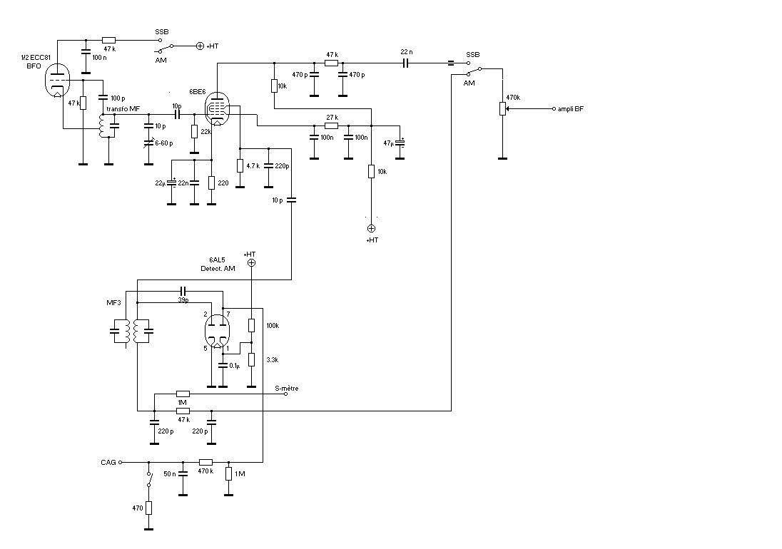

Le problème de l’accrochage BF est réglé (merci @F6CER ) : j’ai diminué le gain du détecteur de produit en diminuant sa résistance de charge et amélioré les découplages de la ligne HT coté BF et détecteur de produit. Du coup, en AM le signal BF est plus élevé qu’en SSB, ce que je vais corriger en augmentant l’injection MF.
J’ai également refait la ligne HT qui alimente les amplis MF en coax miniature, et ajouté des perles de ferrites aux extrémités des lignes d’alimentation et de liaison signal.
L’accrochage HF dans l’étage mélangeur a lui aussi disparu.
Prochaine étape : aligner définitivement les transfos MF, caler le VFO pour couvrir de 3 à 4,5 MHz et régler le circuit d’entrée. Je pourrai ensuite mesurer la variation de tension du CAG pour définir la plage de mesure du S-mètre.
On y est presque !
Michel (F1GOC)
Dernières nouvelles du front : le récepteur est en phase de mesure et d’alignement. Il couvre de 3500 à 4350 kHz avec une sensibilité de l’ordre du microvolt.
Il reste à vérifier le cicuit de CAG, et à cabler le S-mètre.
Michel (F1GOC)

Le résultats des mesures de sensibilité : à 3900 kHz, pour 10 dB de rapport signal+bruit/bruit, la sensibilité est de 1,1 µV en CW, et de 0,7 µV en AM (modulée à1000 Hz, taux de modulation 80%).
Matériel utilisé :
générateur HF Marconi 2022D
voltmètre alternatif Hewlett Packard 400 FL
Le fait que la sensibilité est plus élevée en AM qu’en CW vient probablement du gain de l’étage détecteur de produit, que j’ai diminué pour éviter un effet microphonique.
La tension de CAG varie entre 0,12 V (pour 6,2 µV en entrée, soit S6) et 10,7 V (pour 800 µV en entrée, soit S9+24dB). Je ne mesure donc rien en dessous de S6 … J’ai peut-être forcé sur le « retard » de la CAG, qui est de 2,4 V.
