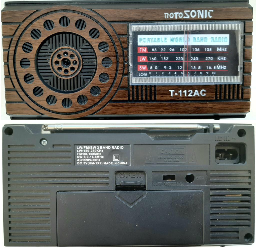

Moi qui pensait que trouver une bête de concours sur Grandes Ondes était une utopie de nos jours, voici une grosse petite bête :
Pour environ 4 Euros ce petit poste de radio hurle sur Medi 1 et Alger Chaine 3 alors que RTL et BBC 4 sont reçues de nuit en qualité radio locale depuis Casablanca.
La Roumanie est parfois même audible tard dans la nuit.
Aucun des vieux postes de radio de marque mon défunt père n’a réussi à rivaliser avec.
Petit bémol, il est plutôt sensible au parasites atmosphériques.
La FM est bonne aussi mais les ondes courtes sont nulles (on ne peut pas tout avoir).
Forcément, s’il est sensible, il l’est aussi aux parasites atmosphériques.
C’est pas un défaut du poste.

Messieurs les constructeurs de postes de radio actuels pourquoi cette petite quéquette de souris en guise d’antenne PO (GO bien plus rarement) qui rappelle plus un chewing-gum collé sous une table d’école qu’autre chose ?
Il ne faut surtout pas vous ruiner ! (à moins que le prix de la ferrite n’avoisine celui de l’or). En fin de compte pour celui qui ne possède pas de poste radio d’antan avec PO/GO et donc avec un vrai cadre antenne ferrite de 20 cm le dx en ondes moyennes est utopique sans faire preuve d’une grande créativité ou d’un bon esprit de récupération.
Les constructeurs de radio actuels, en Chine, se foutent pas mal du confort de réception en PO, qui sert surtout à écouter des émetteurs locaux puissants et pas à faire du DX.
D’ailleurs pourquoi et pour qui les PO sur des postes de radio sortant d’usine actuellement ?
Pour les pays du tiers monde, pour les USA, mais pas pour l’Europe où tous les émetteurs se sont tus ces dernières années, mis à part l’Europe du sud.
Voici un curieux mélange de Porto et de Thé à la menthe à « savourer » dès la tombée de la nuit ! Le Portugal et l’Algérie sur la même fréquence de 891 Khz.
Pour réveiller ça réveille !!!
(j’ai bien aimé le terme !)
Parce la p’tite quéquette en question, c’ est en fait souvent la seule et unique antenne , pour toutes les ondes que recoivent (ou sont censé recevoir) ces postes fabriqués à l’économie !
(et sur lesquels une vraie antenne suffisamment longue, ou vrai cadre ferrite digne de ce nom , d’une vingtaine de centimètres, ça fait quelques euros de plus, et de trop ! Le constructeur préfère se contenter de faire un joli boitier peint avec une couleur qui plait aux jeunes ! )
Quand a prolonger la dite quéquette par 4 à 7 mètres de fil, comme on le ferais avec un postes à lampes , ça n’est pas une solution, car après, ça en fait un entonnoir à ondes qui reçois tout et n’importe quoi !
( et parfois plusieurs stations en même temps agrémenté d’une salade de parasites …d’ou une infâme bouillie sonore ! )
