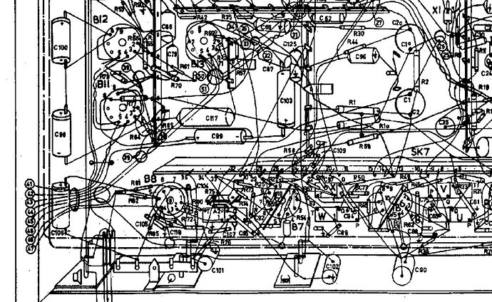

tout est dans la doc , le plan de cablage chassis
il contient la reponse a ta question
Merci c’est gentil @Radiolo mais c’est du charabia pour moi les schémas ou plans :slightly_smiling_face:

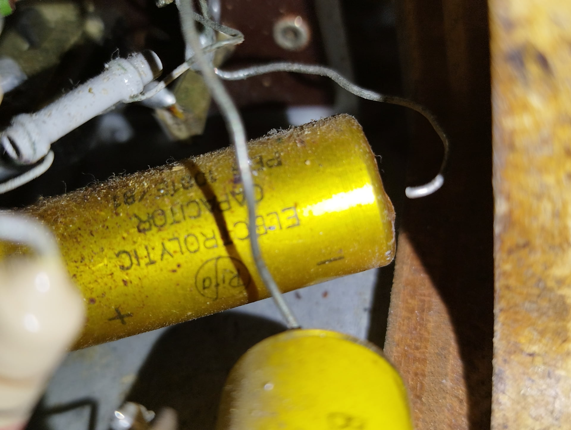

Encore une trouvaille. Un condensateur avec une patte cassée :roll_eyes:
le plan de cablage est les dessin qui represente ton poste vu coté fils
si tu n’essaye pas de t’investir un peu le depannage sera difficile
Oui, surtout que c’est nettement plus facile de se repérer sur un plan de câblage que sur un schéma.
Bon, ça ne va pas tout de même être évident de se repérer dans cette forêt vierge !
Tu n’as pas choisi le poste le + simple pour te faire la main :wink:
C’est facile à dire quand on a des affinités avec l’électronique. Ce n’est pas mon cas. Et je crois m’investir un peu , j’ai déjà trouvé quelques anomalies me semble t-il ? :slightly_smiling_face:
cela n’a rien a voir avec de l’electronique ce sont des dessins qu’il s’agit de faire correspondre entre eux
les personnes qui ont cablé ces postes ne connaissaient rien a l’electronique elle se sont contentées de recopier le dessin
prendre le composant C117 dans la boite correspondante et le souder comme sur le dessin
