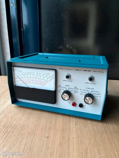

Il y a également cette série de modèles Heathkit très connus, robustes et fiables qui ont équipé beaucoup d’ateliers, je suis sûr que vous en avez qui dorment sur vos étagères …
Ils se dépannent facilement, si le galvanomètre est ok pas beaucoup d’autres problèmes insurmontables.
J’en ai vu un Heathkit IM-17U. J’ai entendu dans une vidéo en anglais que ce modèle n’était pas recommandé pour un usage dans le domaine de RF (je pense qu’il faisait reference à Radio) car le modèle en plastique pouvait créer des intérferences alors que les modèles en métal type V-7A n’avait pas ce problème. Qu’en pensez vous ?
Je n’ai jamais eu en main ni travaillé avec ce modèle, je ne peux donc donner un avis valable sur ce point.
