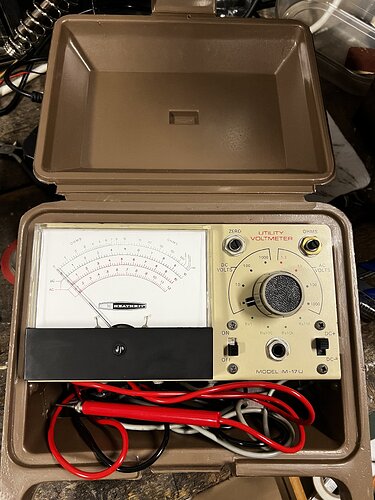

Finalement j’ai acheté Heathkit Im-17 parmi les propositions que j’ai faites.
J’ai changé les piles et calibré l’appareil. Les mesures sont correctes.
Une des sondes était dessoudée, je l’ai ressoudée comme expliqué dans le notice.
En lisant le document de l’appareil j’ai remarqué qu’à cause de sa boite en plastique il peut y avoir une accumulation de l’électricité statique. On préconise le nettoyage au savon le boitier si les mesures deviennent fausses.

Merci @Radioman33
Il me semble en voyant les tripes de l’appareil c’est proprement cable et soudé. Le compartiment de batterie de 8.4 volt d’origine qui contenait de mercure a été changé avec celui d’un 9v.
Le seul inconvénient que j’ai remarqué à l’usage c’est qu’il y a trop sonde. Sonde crocodile pour neutre commun, sonde noir pour mesure DC et sonde rouge pour AC et résistance. Je vais mettre des étiquettes sur les sondes pour ne pas me tromper.
il faut maintenant vérifier l’étalonnage!
J’ai suis le manuel pour calibrer l’appareil. Tout est bon.
Je me demande comment je peux l’améliorer afin d’empêcher l’accumulation d’électricité statique. Film alu collé sur le boitier? Fabriquer un coffret metallique ?

c’est l’aiguille qui est sensible a l’electricite statique deposée sur la « vitre » en plastique
il faut frotter la vitre avec un bout d’indium qui va y deposer un fine couche transparente et conductrice
Il suffit de souffler sur le galva.
L’air expiré contient suffisamment de vapeur d’eau pour éliminer l’électricité statique.
Tx
indium
il doit m’en rester un peu
Vous plaisantez , c’est
beaucoup trop simple :joy:
la combine de la buée marche aussi mais c’est temporaire
l’indium c’est permanent
Il ne faut pas nettoyer souvent le plastique ce qui enlève le traitement. Le fait de frotter l’indium ne raye pas le plastique ?
