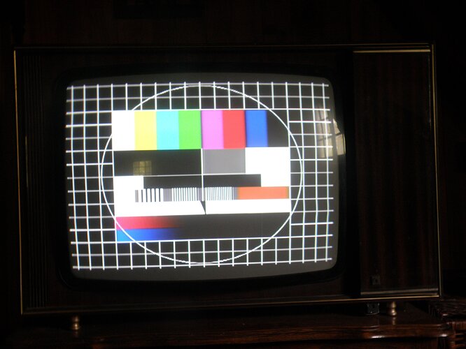

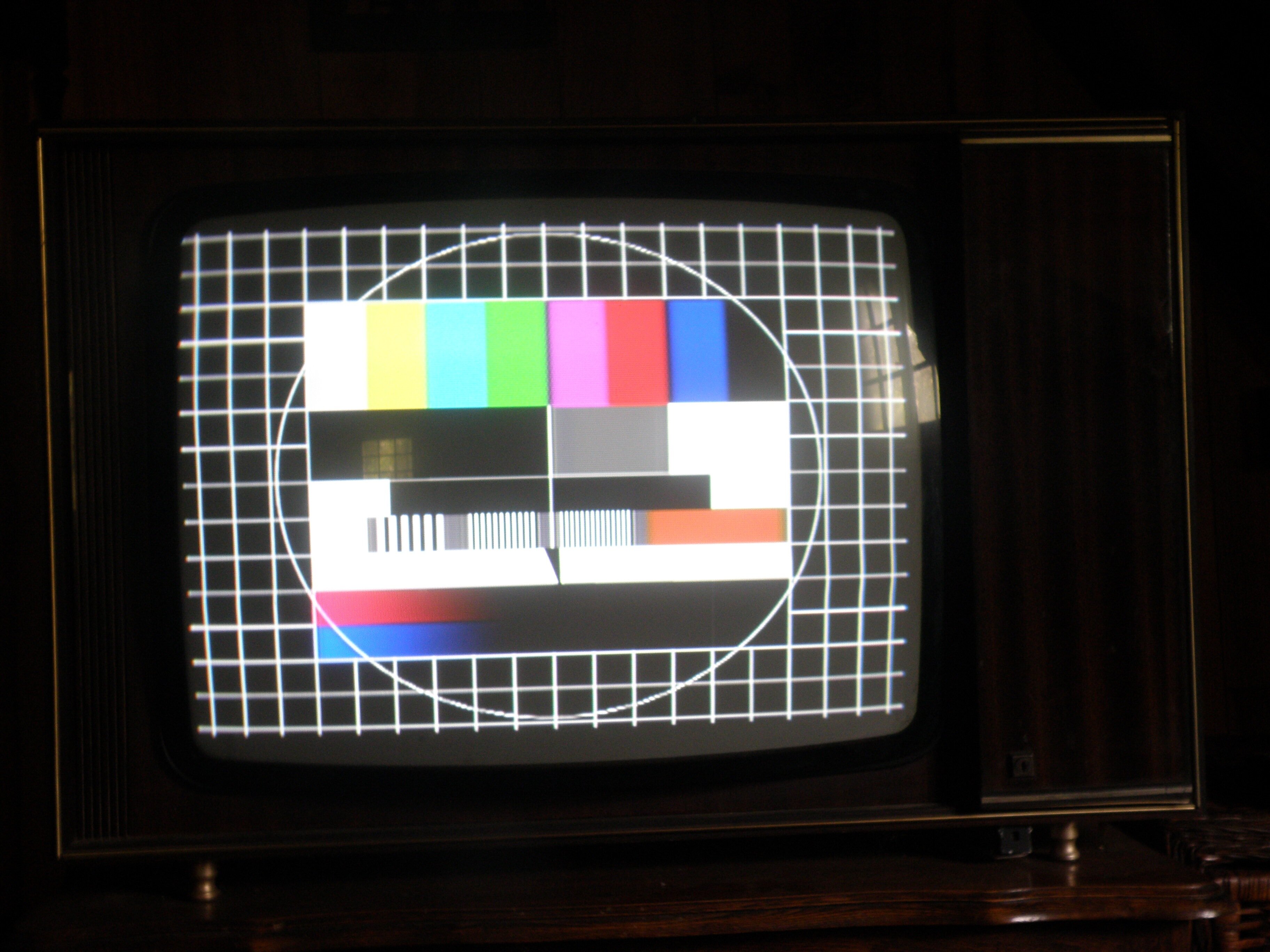

Merci pour la précision qui me surprend, j’ai souvent photographié l’écran de mon téléviseur sans avoir ce problème !!!
par exemple
ou celui de la Fiche 69483
Pour un peu plus de précision quand je photographie une télé avec le téléphone portable c’est la qu’il y parait ce défaut par contre avec un appareil photo standard je n’ait pas ce problème, sans doute que c’est due à une sensibilité de la caméra, autre exemple avec mon appareil photo standard
Je pencherais plutôt pour un temps d’obturation non optimisé sur les téléphones portables (je ne peux pas faire l’essai, je n’ai pas de smartphone :wink: )

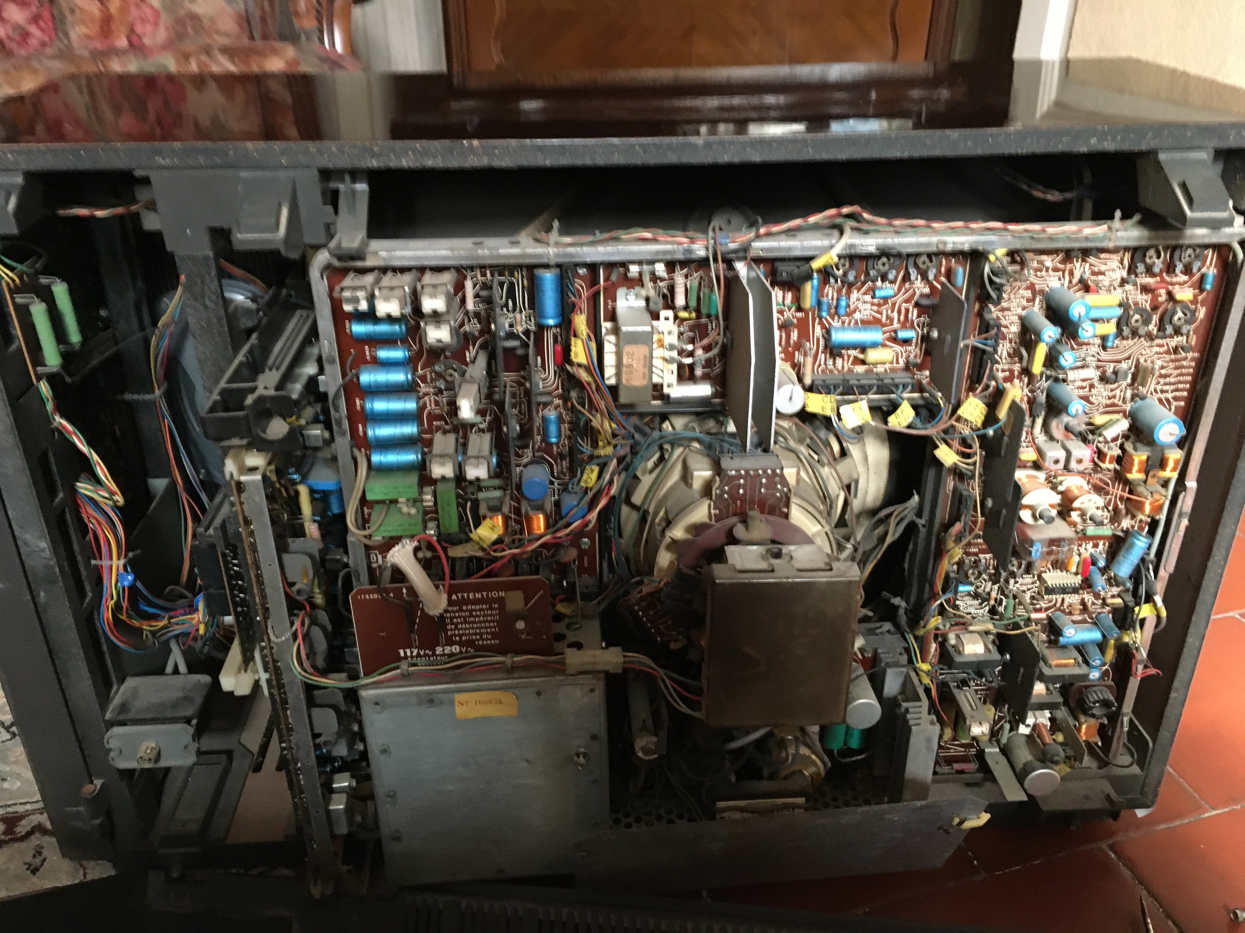

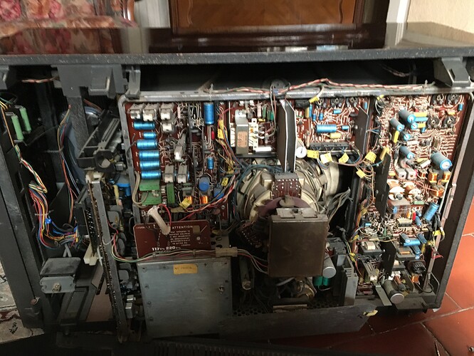

Sans doute, pour revenir à la tv de lolo1 ce châssis Schneider me dit quelque chose j’en ai déjà eu main à l’époque où j’étais salarié dans le dépannage TV, il faudrait des photos plus détaillées de l’ensemble électronique.
la mire est sur une clé USB lue par un adaptateur TNT relié au téléviseur .
C’est un châssis 210, lolo l’a dit lui-même plus haut, c’est pourquoi j’aimerais avoir des bonnes photos de l’intérieur pour compléter la fiche et en créer une pour ce TVC lagon :wink:
Ah oui j’avais pas lu avant, il va falloir une mire secam L pour réparer les convergences :wink:

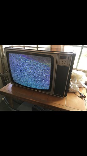

C est le petit frère du modèle atoll
Il a les touches sensitives qui marchent impeccables

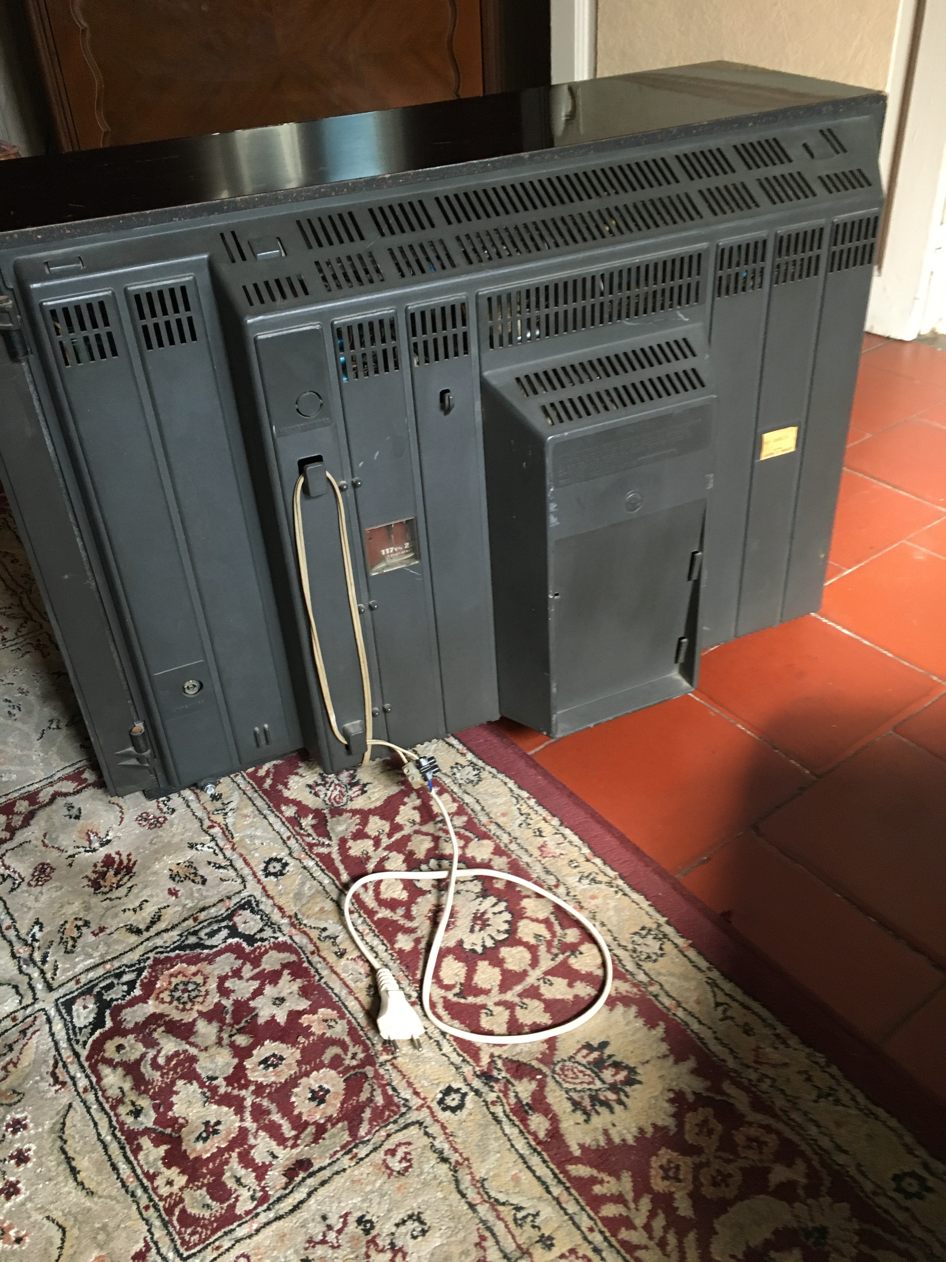

Pour recevoir des programmes TV et lire une clé USB, il te faut un adaptateur TNT, mais comme ce téléviseur n’a pas de prise péritel , il faudra trouver un modulateur UHF norme L’ comme le modulateur Terra mt-41, ou pour les modulateurs en L L’, on peut en récupérer dans les vieux magnétoscopes et dans les consoles de jeu Philips vidéopac :wink:
Lis ce sujet
Autre solution : installer une entrée vidéo et une entrée audio (dans ce cas pas besoin de modulateur), mais c’est plus compliqué
