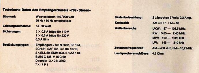

beaucoup de poste allemands " export " avaient la FM jusqu’ à 108 MHz, même 108.5
et même des pas export
https://www.radiomuseum.org/r/kuba_imperial_769_stereo.html

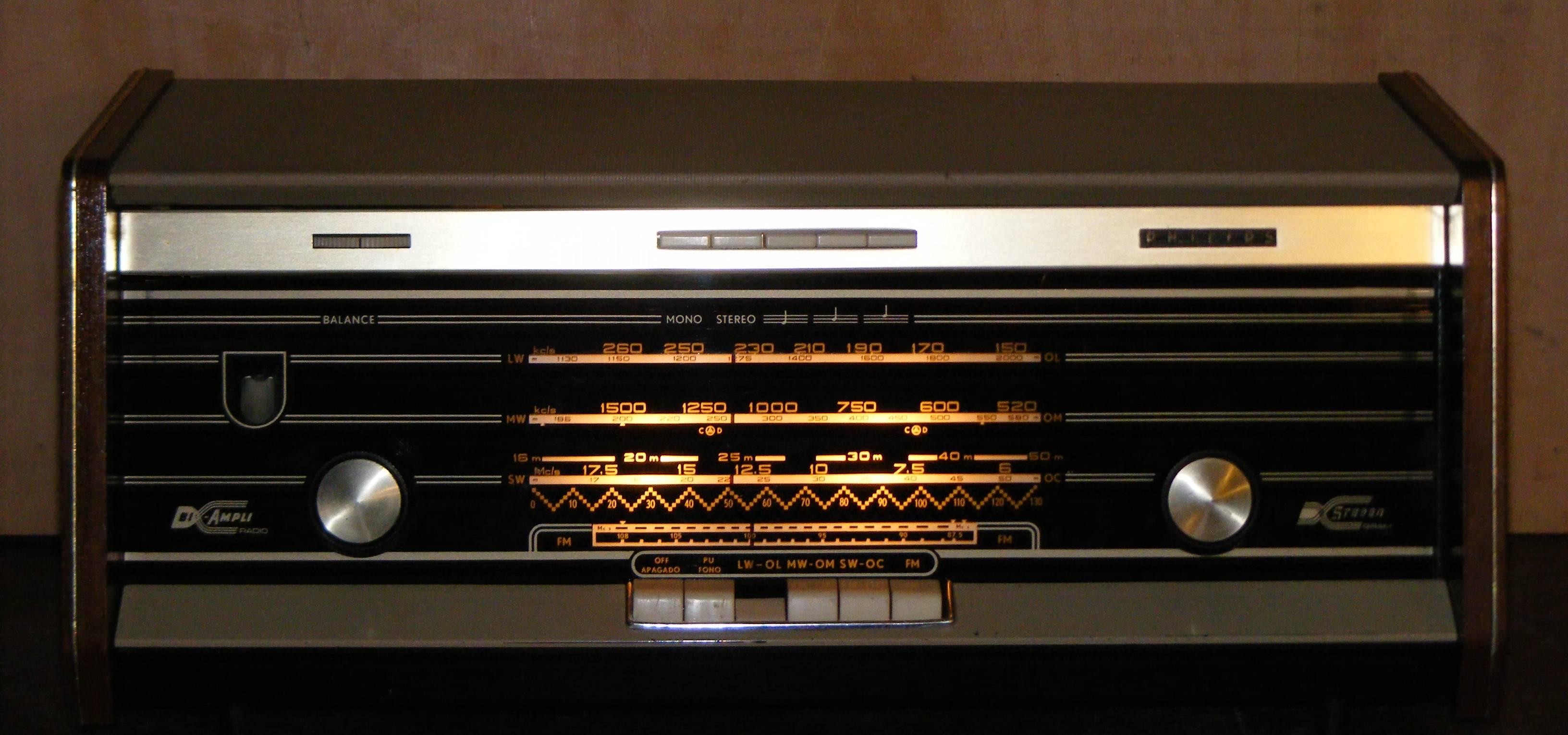

Mon B5X 04A Monte bien à 108 MHz
Cliquez 2 fois sur la photo et vous verrez

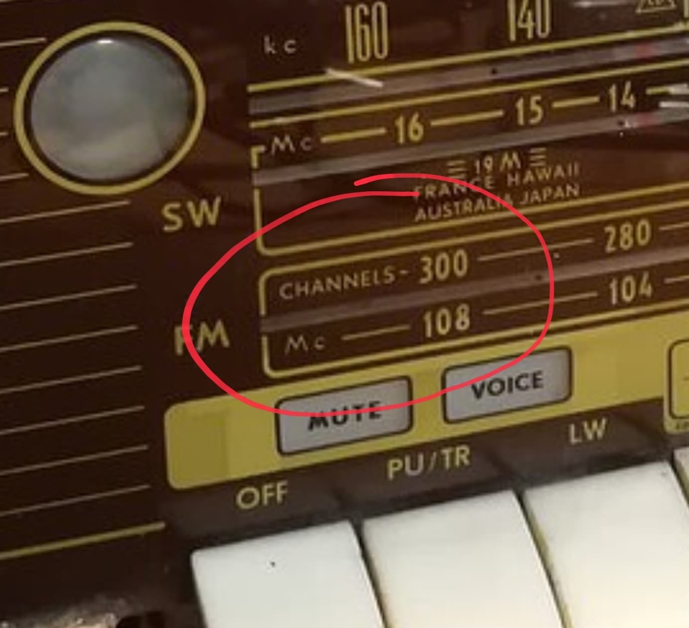

C’était une version destinée aux USA. Pas de nom de stations.
A noter les indications de fréquences « CD » (Civil Defense) à écouter dans son bunker à l’époque de la guerre froide, en cas d’attaque atomique.
