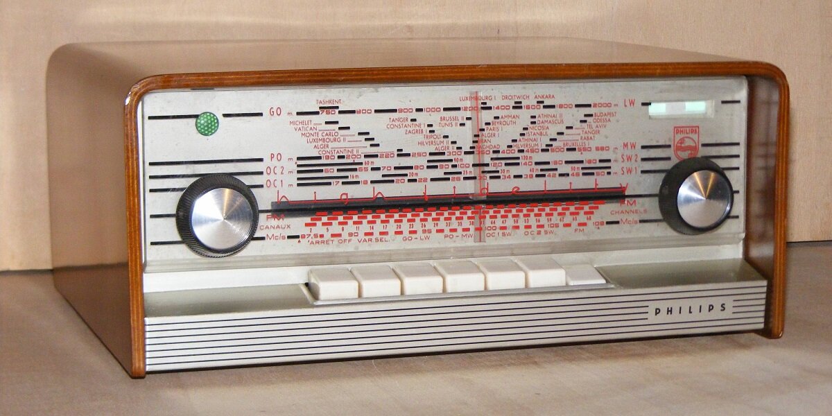

Le B5X04A devait être destiné à l’ensemble du continent américain, pas seulement les USA car les inscriptions sont aussi en Espagnol.
Son frère pour l’Europe (ou plutôt France/Belgique/Suisse, car PO/GO/OC pas de MW ni LW ni SW), le B5X14A, ne montait qu"à 100 MHz (pas mhZ) :wink:
Le nom des stations figurait en PO et GO, mais pas de fréquences en AM, seulement des longueurs d’onde.

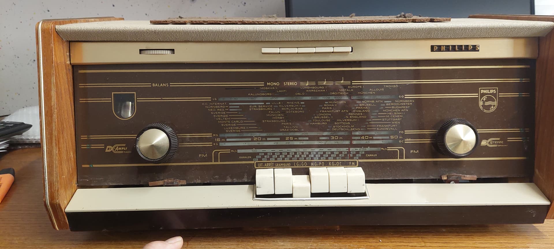

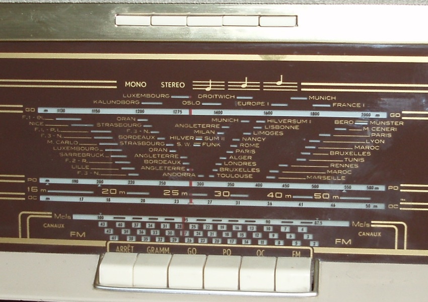

Une photo de mon B5X14A de 1961, max 100Mhz en FM. J’ai un B6X04A, pareil.

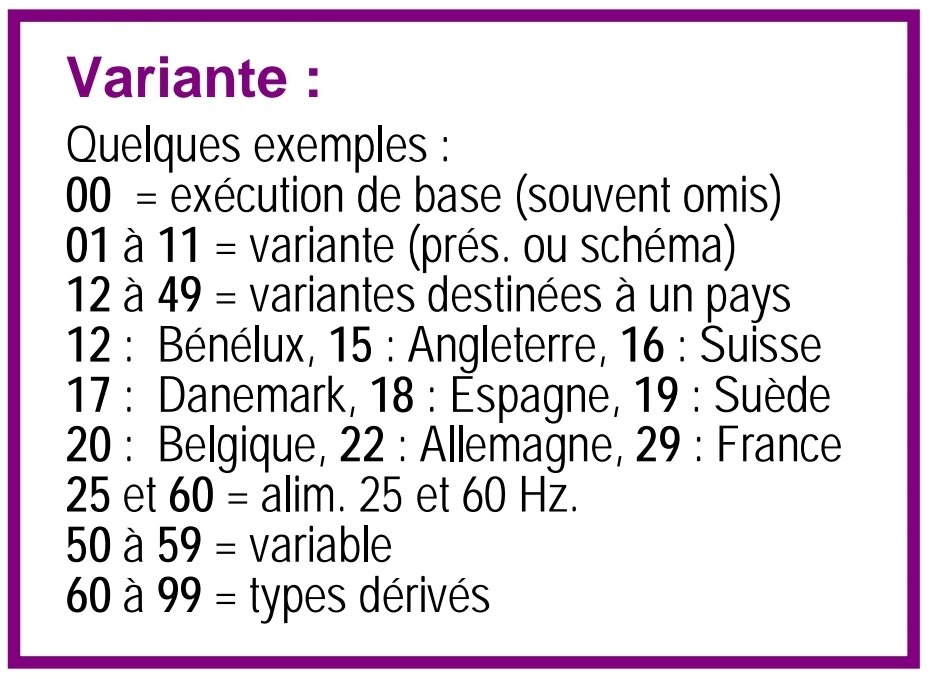

En ce qui concerne les Philips, un même modèle peut aller jusqu’à 100 MHz dans une variante et jusqu’à 108 MHz dans une autre.
Les différentes variantes étant reconnaissables au chiffre suffixe suivant le type :
Document complet ici :
Il m’a l’air un peu déglingué (bas de caisse pas à sa place ?).
Oui tout à fait, je suis occupé à restaurer un B6X04A, je pique des pièçes dessus.

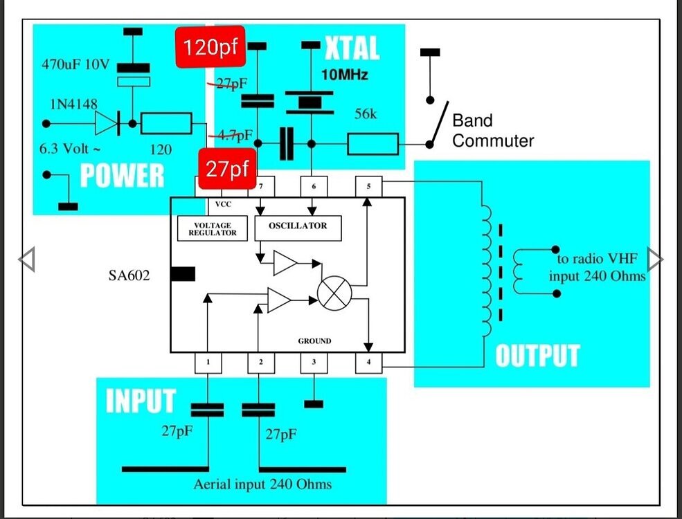

Voir ce sujet avec le schéma d’un convertisseur +10 MHz pour modifier une radio avec FM s’arrêtant à 100 MHz et prolonger la bande de 100 à 108 MHz.
Utilise un circuit intégré SA602 (ou NE602 Signetics).
pdf avec photos montrant l’installation sur un poste Allemand Nordmende Tannhaüser.

Le montage, grâce à un oscillateur de 10 MHz, transpose toute la gamme FM 10 MHz plus bas c’est-à-dire de 77,5 à 98 MHz.
Il faut donc utiliser le poste sans convertisseur ou avec l’oscillateur du convertisseur déclenché entre 87,5 et 100 MHz et avec ce même oscillateur enclenché entre 100 et 108 MHz, selon le schéma.
Mais la question est comment se comporte la réception dans le cas de la réception d’une fréquence à 106 MHz, convertie sur 96 MHz et simultanément la présence en réception directe d’un émetteur placé sur cette même fréquence de 96 MHz ou voisine de +/- 100 kHz ?
Il faut savoir que l’adaptateur n’empêche pas les stations très puissantes de passer ,par exemple une station puissante sur 99 Mhz sera atténuée sur 99 et apparaîtra sur 89 Mhz ,j’ai le cas ici
Il faut limiter la distance entre l’adaptateur et la tête FM
En utilisant l’adaptateur tout est décalé de 10 Mhz on peut continuer à utiliser le cadran d’origine en soustrayant 10 Mhz

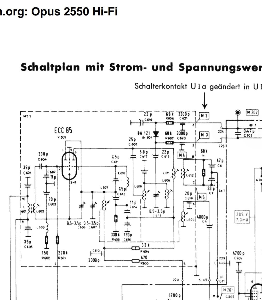

Je me rappelle aussi il y a quelques temps d’un système qui ajoute une tension sur la diode qui sert à la CAF pour augmenter la plage sur que 108 Mhz !
Ici :
Salutations Jean-Luc
Intéressant ce dispositif.
Mais est-ce qu’il serait possible de faire le même système avec que des composants qui existaient à l’époque du poste ?
Cordialement,
Broguvic :slight_smile:

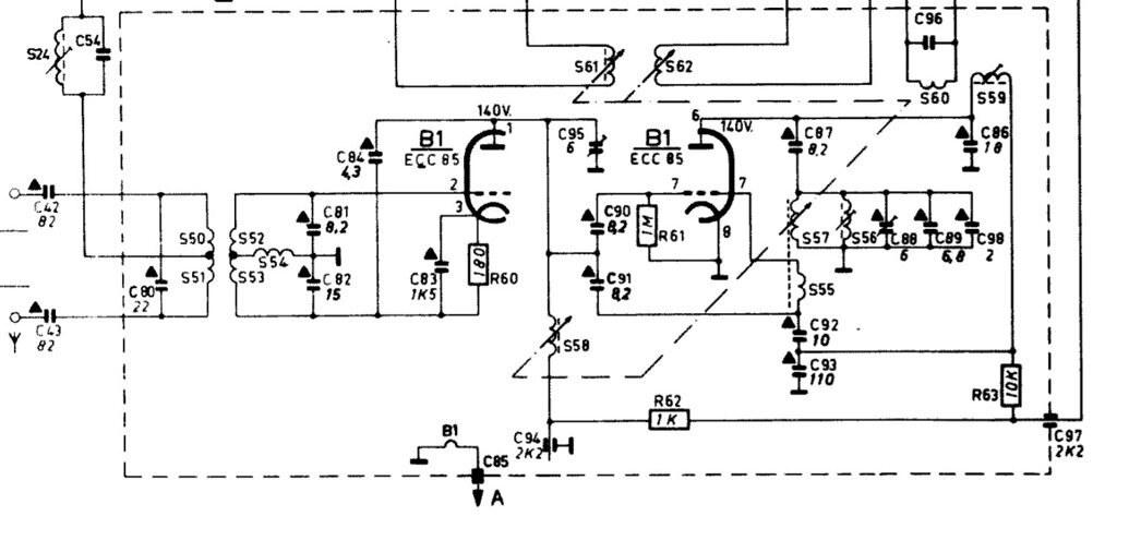

Tous les postes n’étaient pas équipé avec une CAF ,c’est tout de même un système intéressant, on pourrait enlever une capacité fixe sur l’oscillateur pour la remplacer par une diode varicap
Le tuner Philips n’a pas de CAF ! Mais on peut l’envisager !
C89 et C98
