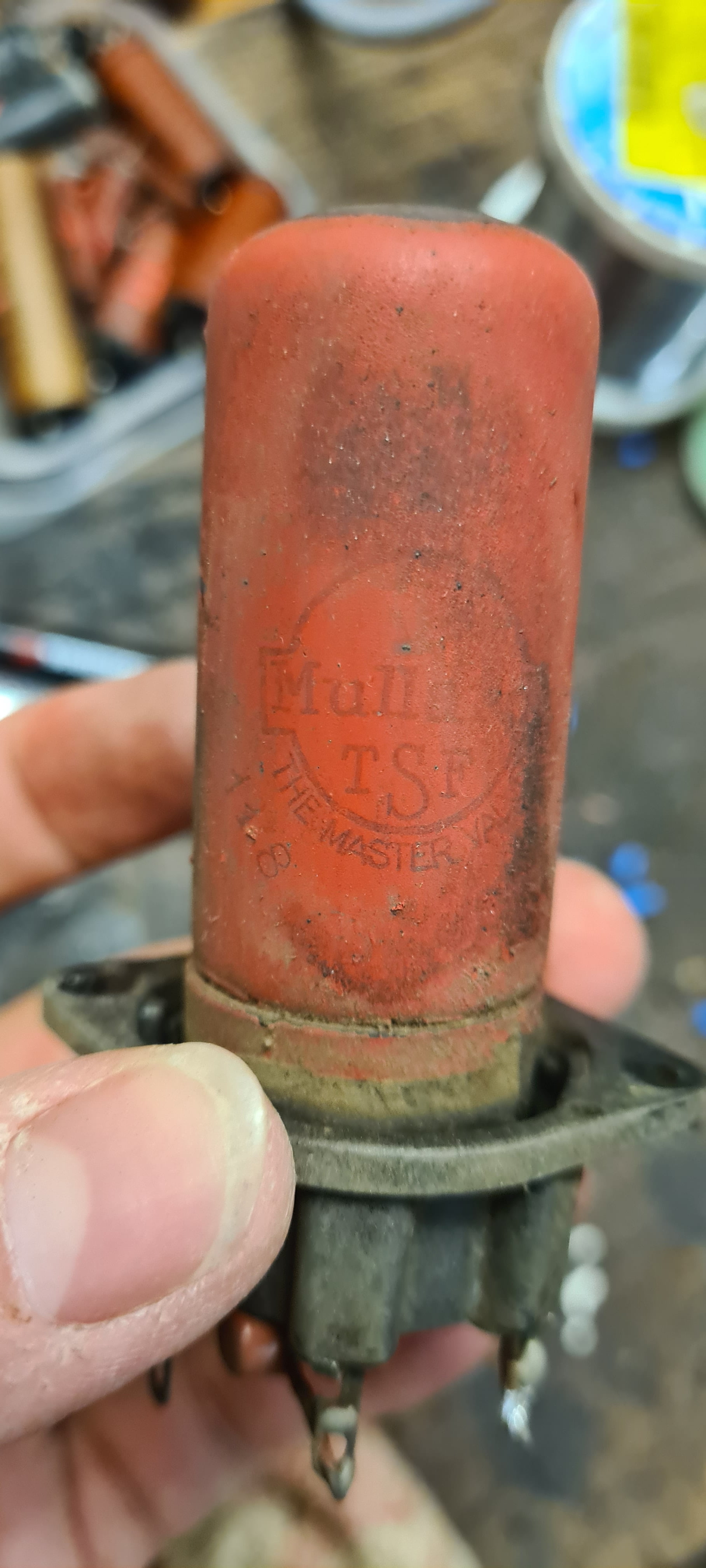

je suis en train de regarder pour trouver un oeil magique, sur le mien c’est marqué
"Mullard
TSF
118
je ne sais pas si c’est un EM1 ou EM4 , comment savoir , car la référence qui est marqué ne correspond a rien sur internet?
la vous avez dessoude les fils sur le support ?
il faut extraire l’oeil de son support, surtout ne pas tirer sur le verre mais sur le culot bakelite noir , s’aider eventuellement d’un petit tournevis
nettoyer a l’eau savonneuse la peinture rouge salie on devrait deviner le marquage

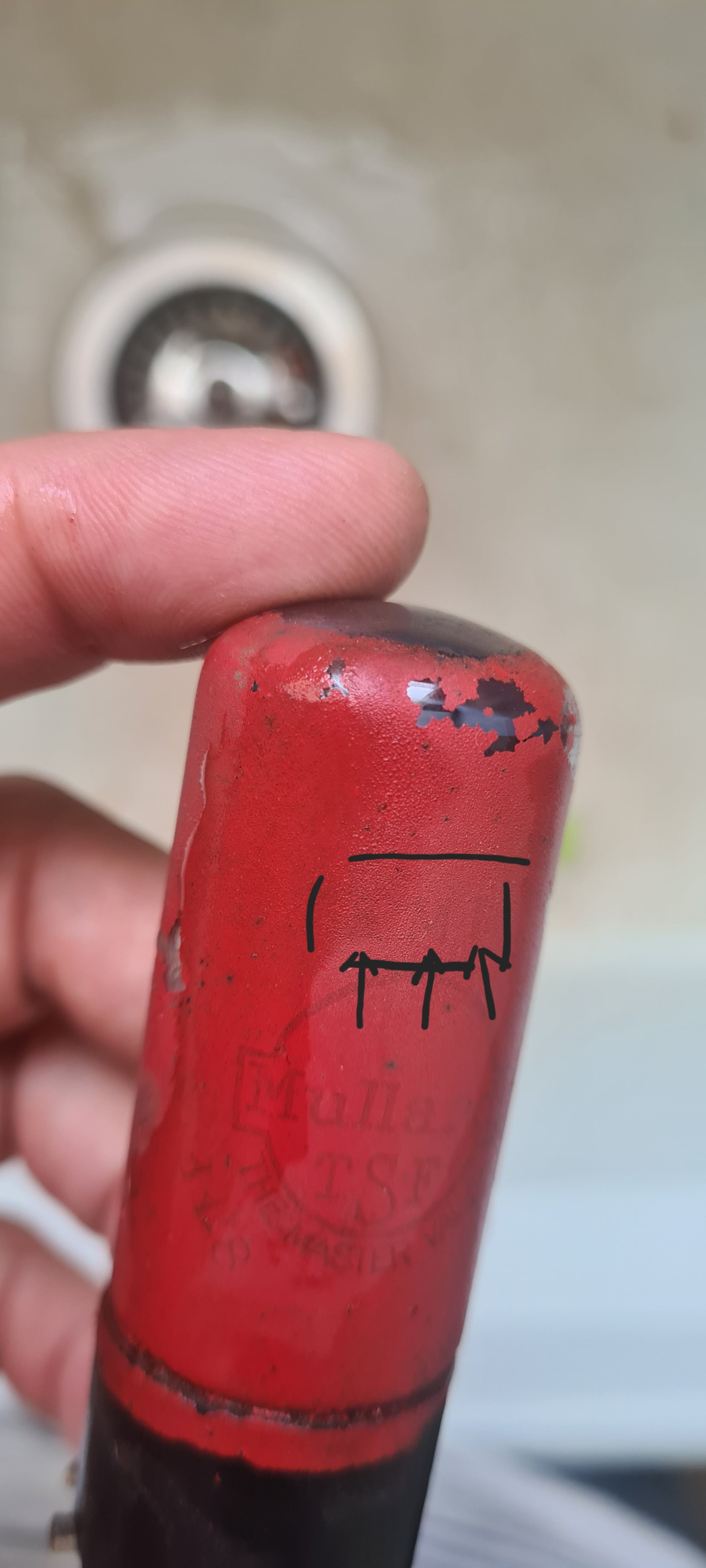

je l’ai dessoudé et après j’ai vu que l’œil pouvais s’enlever :slight_smile: !!

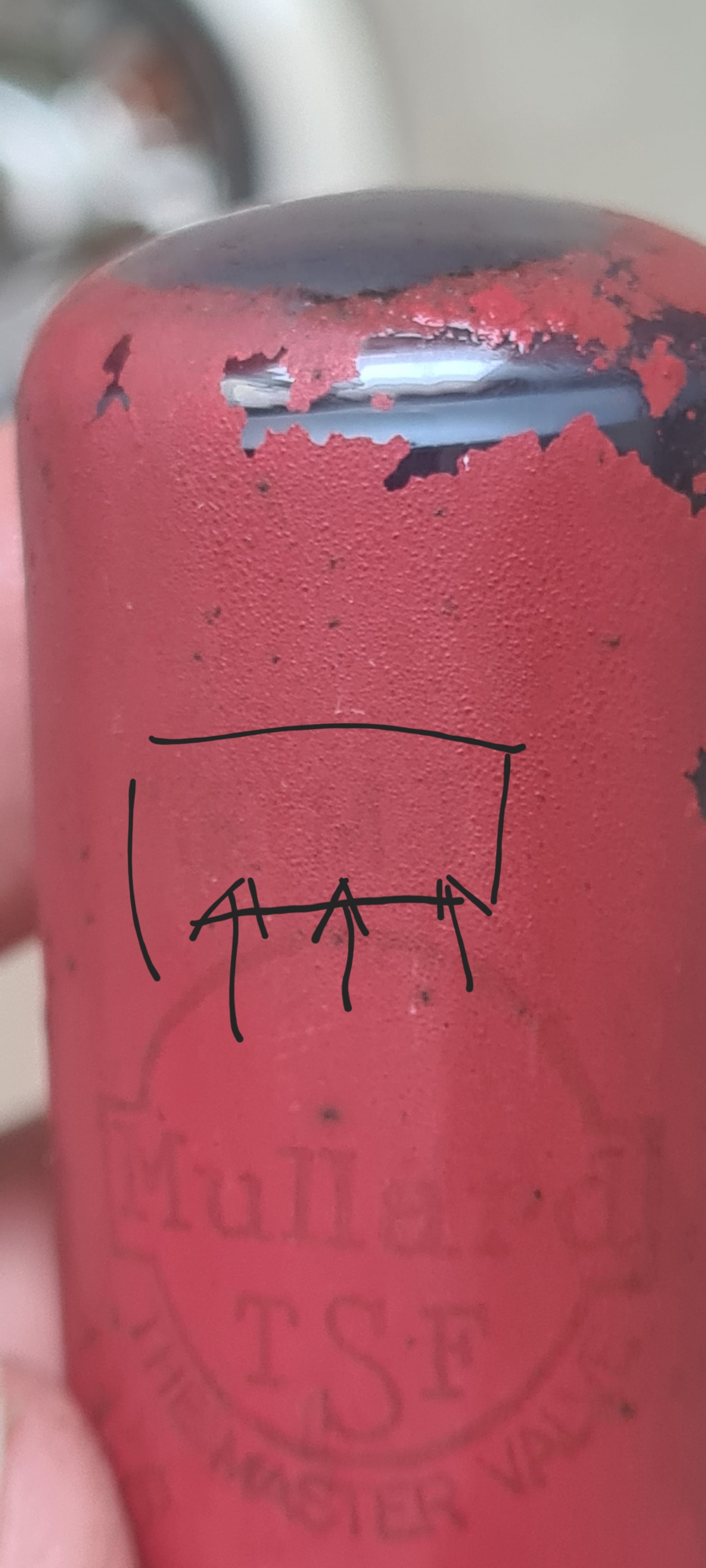

j’ai nettoyer avec de l’eau et c’est comme ça que l’on peut voir les inscriptions (voir photo envoyer un peu plus haut) mais je n’ai rien d’autre d’inscrit dessus !!
Je viens dapercevoir EM 1 ,mais cest très léger !!!

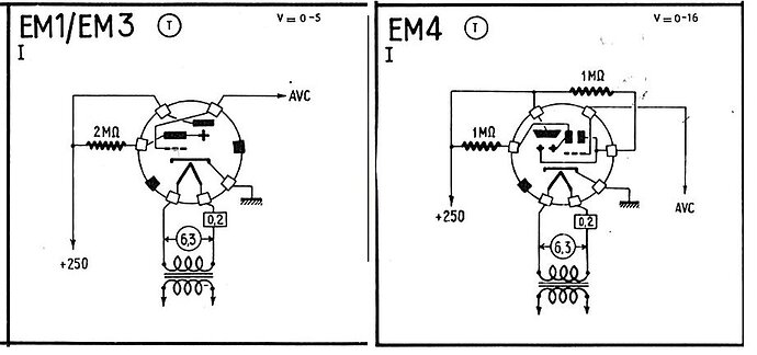

oui cela peut s’adapter ( voir la doc) il faut ajouter un resistance
Et je peux trouver un oeil magique em4 ou em1 ou? Merci
plus facilement de l’EM4 mais ça vaut un bras …
connaissez vous un site pour en acheter? merci

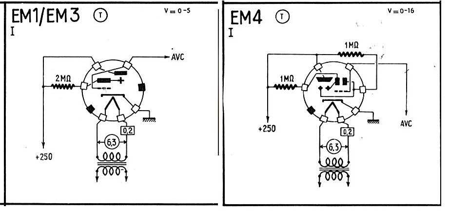

je viens de voir sur votre schéma que la resistance pour un EM1 est 2Mohm et pour un EM4 c’est deux de 1 Mohm, moi j’ai une résistance seul de 1Mohm!! c’est normal?
c’est pas critique cela modifie simplement l’angle d’ouverture des secteurs luminescents
