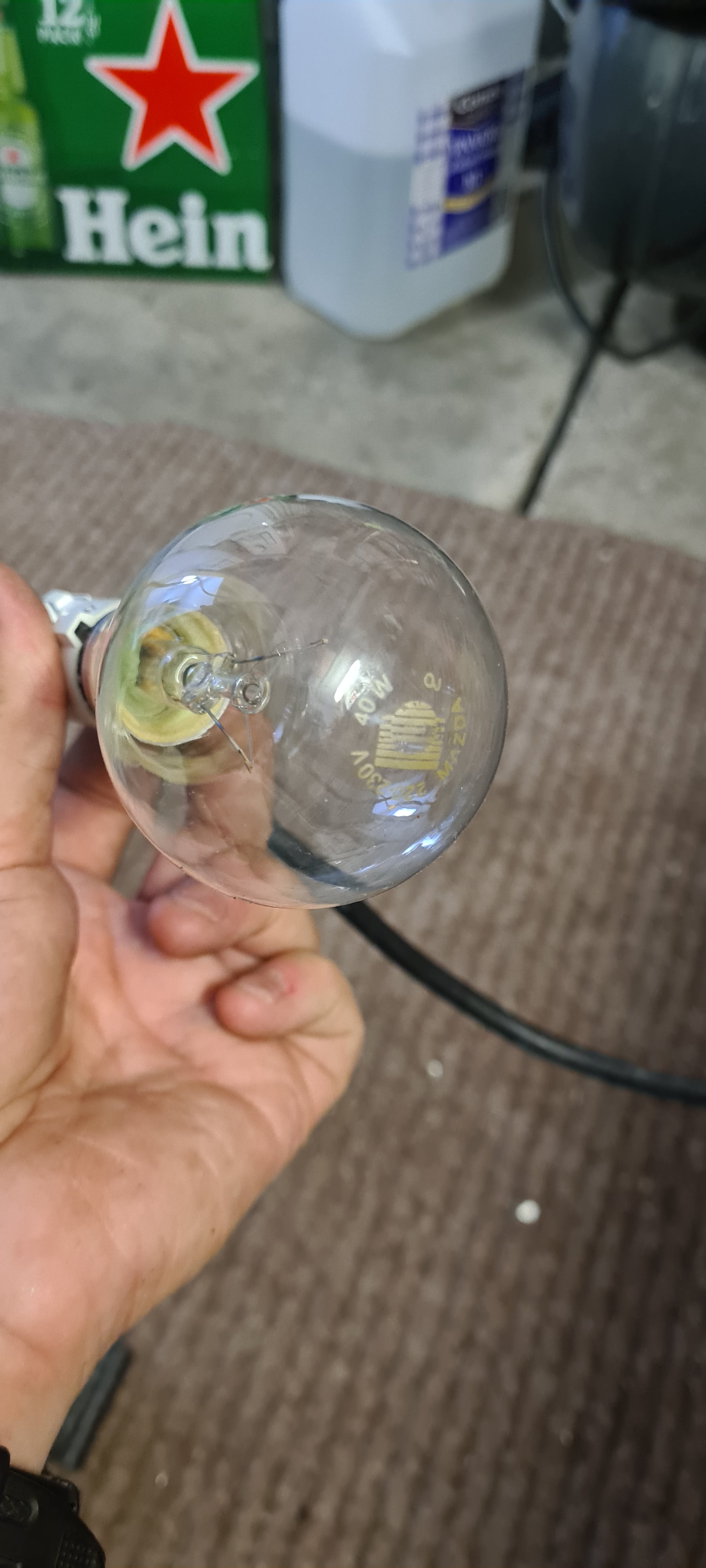

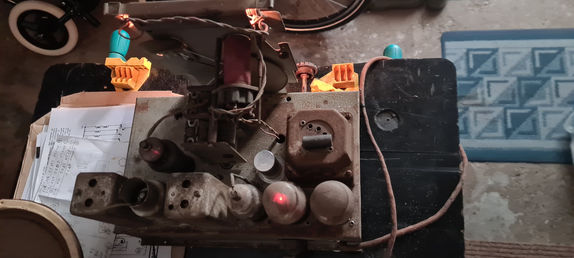

Bon bein :frowning: , les condos sont changé, la lampe qui était HS est remplacé , lorsque jallumele poste les deux petites lampes d’éclairage du cadran s’allument,mais les tube de derrière restent éteint, et l’ampoule « fusible » sur le cordon d’alimentation par co tre elle s’allume !!
quelle est le type et la puissance de cette ampoule fusible ?
Cest une 40w
Cette lampe (pas ampoule) de 40W, c’est un peu faible, il faut une puissance un peu supérieure a celle du poste, et ce genre de poste consomme 55 à 70 W, il faudrais donc plutôt une 75W qu’une 40 (ou deux de 40W en parallèle)
Cette lampe ne doit pas briller au blanc incandescent, mais il est normal qu’elle s’allumme un peu, qu’elle rougisse…
Les tubes électroniques éclairent assez peu , ils rougissent juste , et mette un certain temps a monter en température
Placer l’appareil dans un endroit sombre, et attendre au moins 30 à 45 secondes, pour les voir rougir et juger …Par ailleurs : Seul le filament et la cathode doivent rougir, au centre de la structure interne de chaque tube , si d’autres électrodes rougissent a leur tour, ou si des éclairs ou lueurs bleues ou mauves apparaissent dans un tube, arrêter l’essai immédiatement !
(de tels éclairs ou telles lueurs sont l’indice d’un tube mort, ou en train de mourir , ou d’un court-circuit !)

Si vous en avez deux des 40W montez les en // ou une 75 a 100W a la place
Ok merci je vais essayer ça :slight_smile:
Ca marche mieux avec deux ampoules de 40w en // :slight_smile: merci.
Par contre je n’ai plus le gresillement dans le haut parleur de avant le changement des condo et je n’ai plus que 2 tube qui s’allume
D’après vous dou pourai provenir le problème ? Est ce que c’est a cause des condensateurs ? Car jai mis un peu de tout en sorte de condo (avec se que javais en stock!:-(. Ou ca pourai venir d’ailleurs

Cest bon jai aussi le premier tube qui s’allume, et jai du son son dans le haut parleur

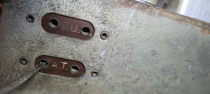

A quoi sert ces deux sorties a l’arrière du poste ? Merci
AT pour Antenne Terre
PU pour Pick Up
C’est quoi Pick Up ,ca sert a quoi
