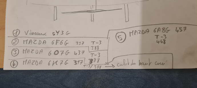

Non c’es ttrès certainement la deuxieme, la premier c’est la redresseuse, et la troisième la préampli+ détection
Oui c’est un transfo universel, c’est normal qu’il ait plus de bornes, cependant si on connait la référence du tube n°2 on saurait quelle borne utiliser. Comme l’a dit Remy, votre HP semble être un 2.5 ohms (la valeur la plus courante dans les postes)
si c’est la numéro 2 , c’est MAZDA 6F6G
Donc 7000 ohms

C’est l’impédance de charge, on l’à trouve dans la documentations des lampes ou dans les receuils de lampes
Les principales lampes Za=7000: 42 EBL21 EBL1 EL3 EL41 EL33 6M6 6F6 ECL86
Za=5000: 6AQ5 6V6 ECL82 UCL82

Ravex est le sérigraphe du cadran, si vous avez toutes les références des lampes on peut faire une recherche par jeu de lampe
Sauf la numéro c’est pas 6O7G mais 6Q7G
