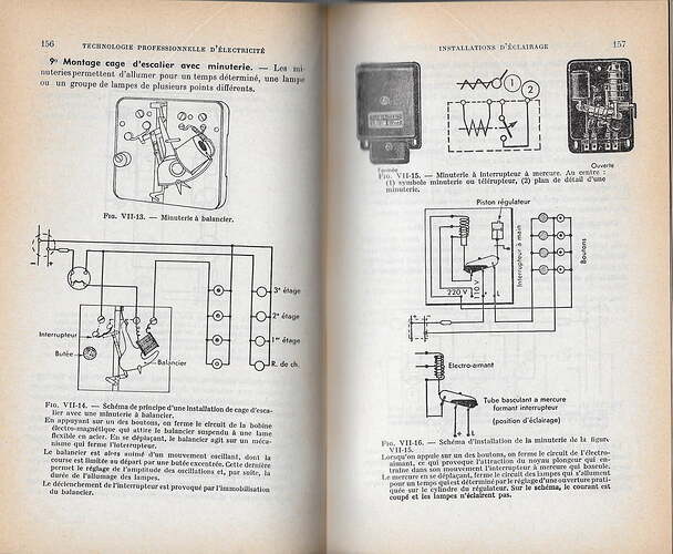

@Jean42 Comment le montage chambre d’hôtel fonctionne t’il ? J’essaye de comprendre comment on peut commander séparément ou ensemble chaque lampe. Je ne suis pas sur qu’il faille un permutateur comme indiqué, car je ne vois pas comment on arrête le montage.
Ma version de ce schéma, tiré d’une encyclopédie Quillet, ou l’on voit bien les différences possibilités de fonctionnement du commutateur 4 bornes:
Tony

@slouptoouut
extrait de ce bouquin
Travaux pratiques : Technologies, électrotechnique, dessin, compléments de mathématiques, pour les candidats monteur électricien au certificat d’aptitude professionnelle, par P. Heiny,… avec la collaboration de R. René Cluzel
de Paul Heiny et René Cluzel 1 janvier 1963
tu peux (peut-être ) télécharger cet ouvrage
http://www.retronik.fr/Documentation-Thematique/Livres_et_Documents_divers/Schemas_d_electricite_[HEINY_1978_297p].pdf
