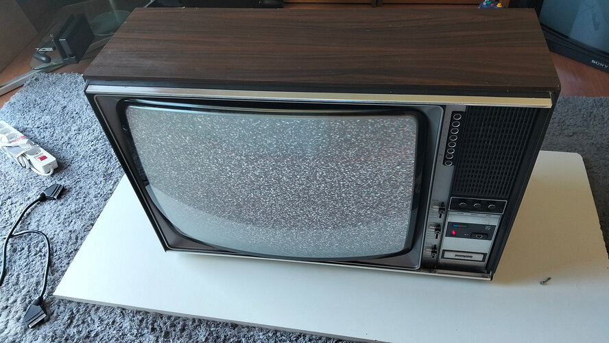

Recherche transformateur driver pour alimentation Télévision Philips TVC7

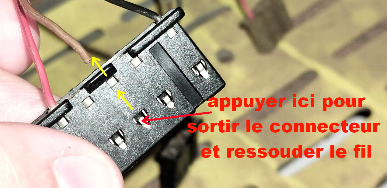

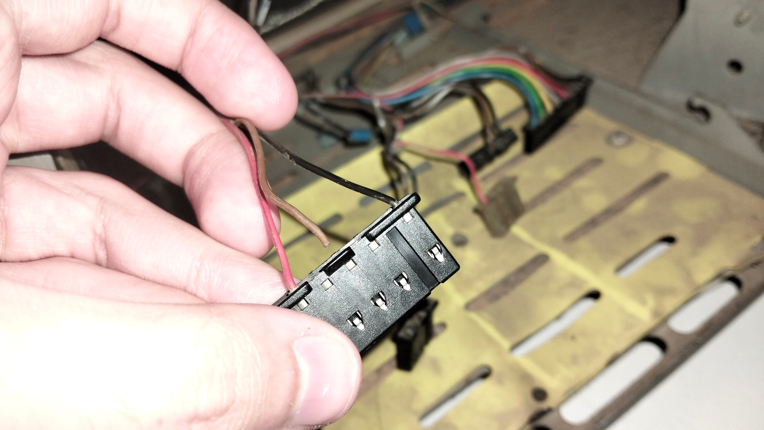

EDIT : j’ai bouger les connecteurs sur l’alimentation et le signal est revenu. Mauvaises soudures.
Ah
Ça explique le signal qui revient si le câble est dans la bonne position.
J’ai pas réussi à resouder le fil et de toute façon c’est celui qui alimente la LED d’indication de marche.
Du coup j’en reviens au point de départ.

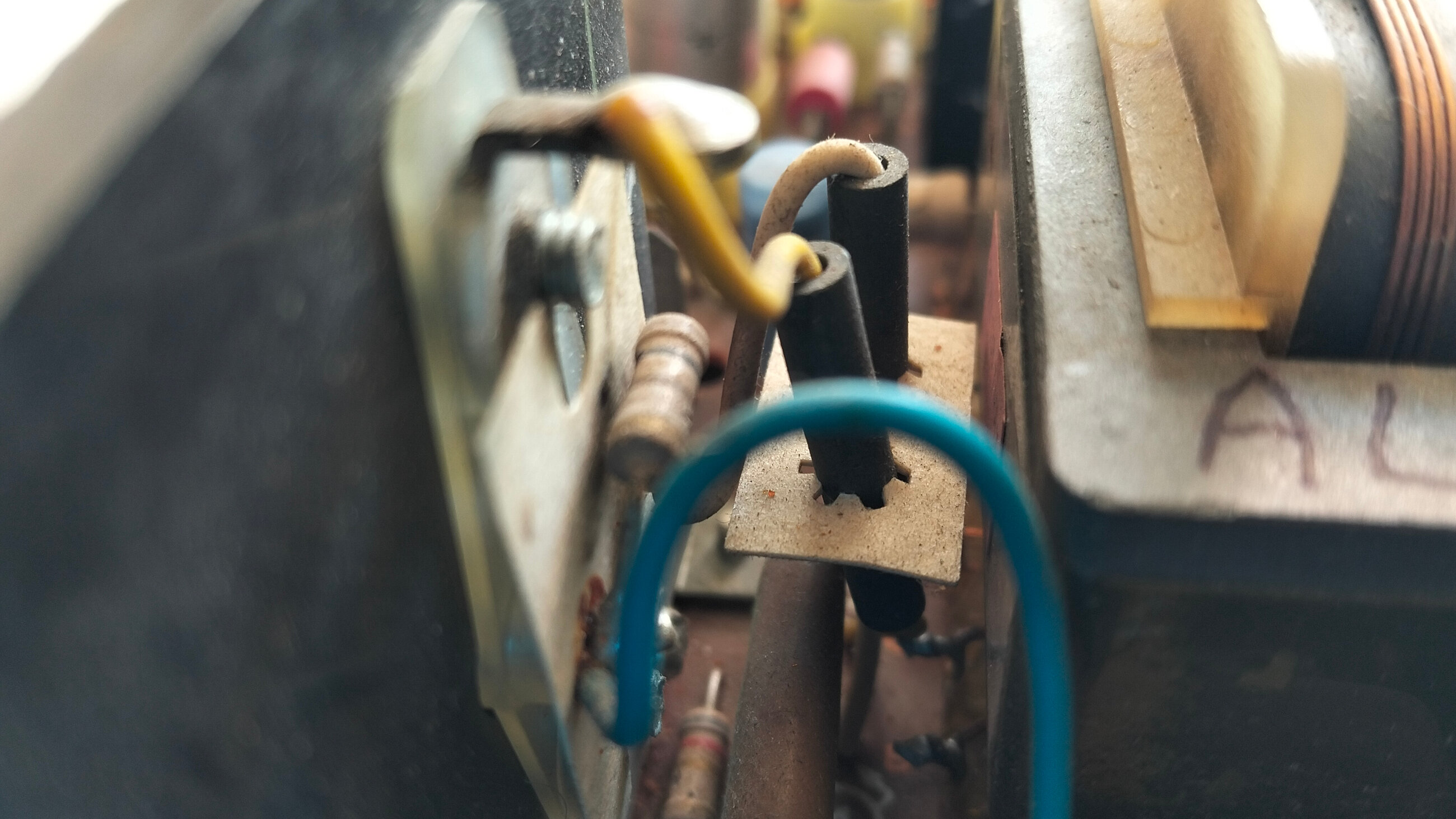

Pof, le fusible principal à sauter. Je l’ai remplacé et il a lui aussi sauté et j’ai cette résistance qui a short avec le collecteur du transistor haute tension :

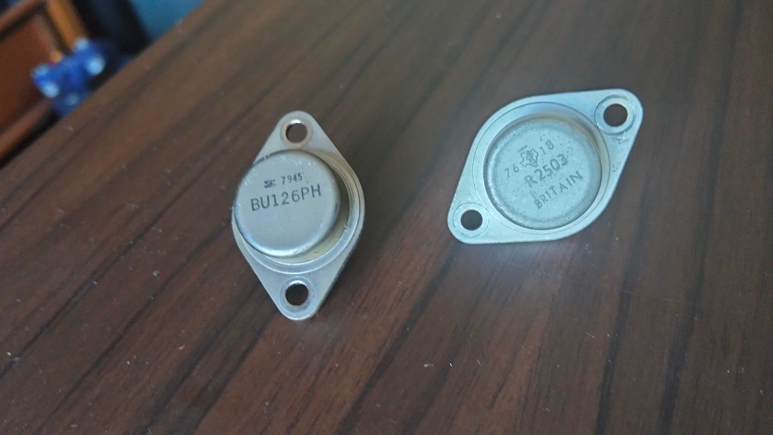

Et ça c’est les transistor originaux :
(A gauche celui de mon alim, à droite celui venant de celui de @fred.c, les 2 sont short entre la base et le collecteur)

Les 2 transistors sont identiques et équivalent possible BU 326a .
Si le fusible ne saute pas le transistor de remplacement est bon , le sifflement est une mise en sécurité de l’alim voir si court circuit dans le balayage ligne .Le dépannage TV ne s’improvise pas il faut une certaine expérience .
