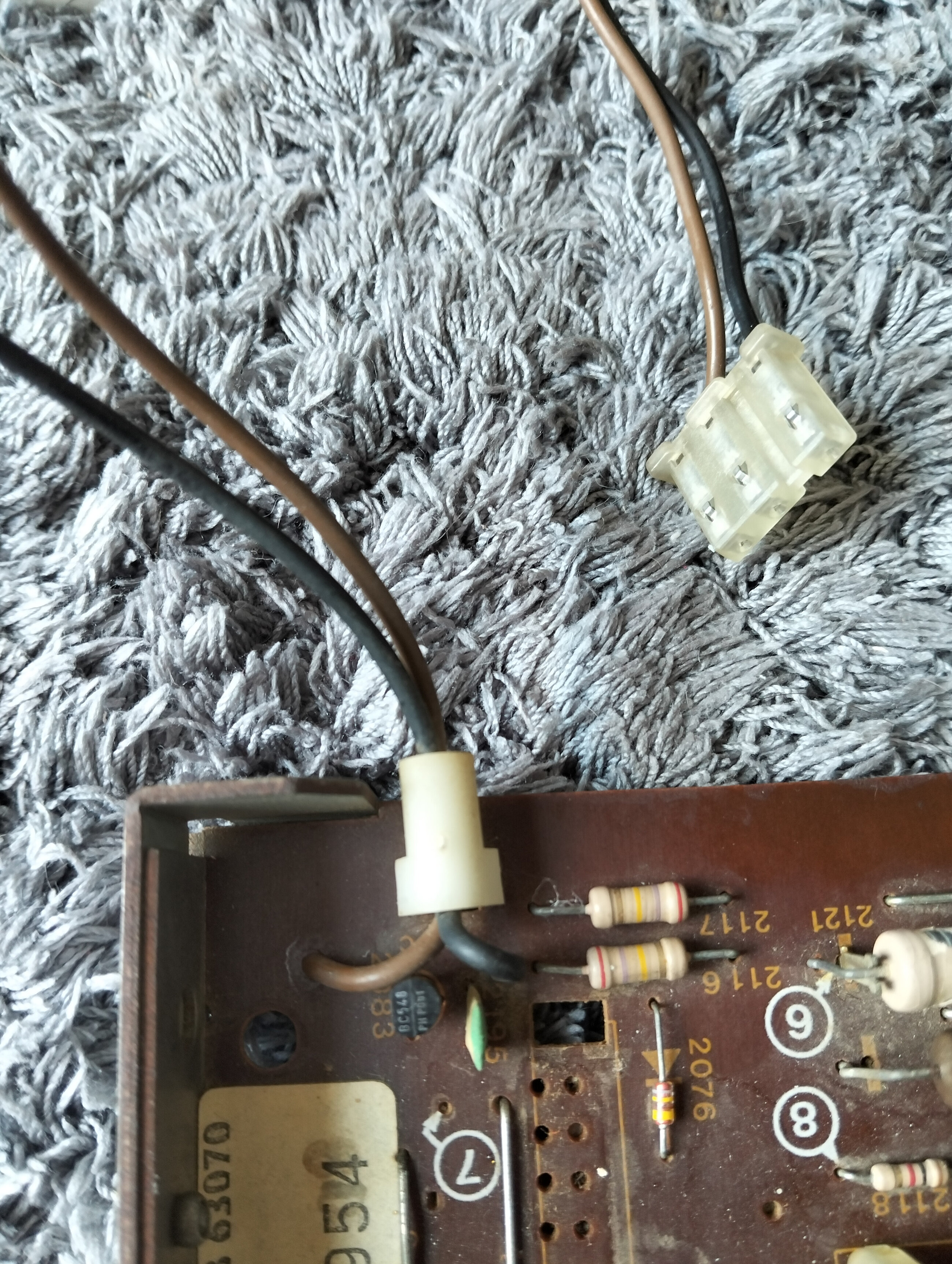

Sur le côté primaire de l’alimentation, il y a un bc548, dont la base est reliée fatalement à une alim d’un secondaire .
C’est indiqué 24/003.encerclé .
Impossible de savoir où va ce fil.
Sous toutes réserves, c’est ce qui permettrait le fonctionnement en oscillation du BU126.
Tu dois parler de ce câble. Je ne sais pas trop à quoi il sert mais il n’était pas nécessaire avant pour le fonctionnement du poste. Lorsqu’il marchait, ce câble n’était même pas connecté.
Bonne idée pour perdre l’isolation primaire/secondaire…
