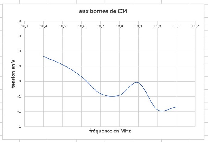

Voici deux relevés de la tension aux bornes de C33, R ajustable sur 0, donc idem tension aux bornes de C32. Pas terrible la sélectivité !
ooooooooooooooooooooooooooooooooooooooooooooooooooooooooooooooo
Et la tension aux bornes de C34, pas terrible le « S », ou alors c’est entre 10,9 et 11 MHz (!) :
Merci !
L’échelle des tensions (Y) devrait avoir davantage de chiffres après la virgule, pour être lisible. Comme vous utilisez Excel, vous pouvez donc aussi tracer des courbes calculées. Ce qui serait intéressant est la tension sur C34 moins la moitié de la tension sur C32. Cela correspondrait alors au circuit préconisé sans devoir souder.
Bonjour Jean Pierre,
Ça serait bien d’avoir aussi les points de mesure (sur le graphique).
Oui, pas bête C34 - 1/2 C32 via Excel !
Le moindre que l’on puisse dire, c’est qu’il n’y a pas de 0 V sur cette dernière courbe…
Je vais donc reprendre les deux mesures de « Sorokine 1 », tout en restant sur une hypothèse de 10,8 MHz (la doc de Schneider). Mais comme disait Georges, 10.7 ou 10.8 cela n’a pas trop d’importance.
Merci ! J’ai l’impression que c’est simplement accordé sur une fréquence trop grande. Oui, bien sûr, 10,7 ou 10,8 MHz… Il faudrait toutefois rester systématique et réaligner tous les circuits concernés sur la même fréquence. Pendant que j’y pense, vous pourriez aussi mesurer sur quelle fréquence les transfo FI sont accordés. Je pense que cette fréquence-là serait la bonne.
En série avec C33, il y a une résistance de 560 Ω sans dénomination sur le schéma. Existe-t-elle aussi sur l’appareil ? J’ignore à quoi elle sert. Ce n’est pas habituel d’en rencontrer une à cet endroit.

Dans le poste, il y avait une R ajustable de 220 Ω complètement HS.
J’ai mis une R ajustable de 270 Ω.
D’après la littérature, ce serait « un plus » pour encore réduire les résidus d’AM…
