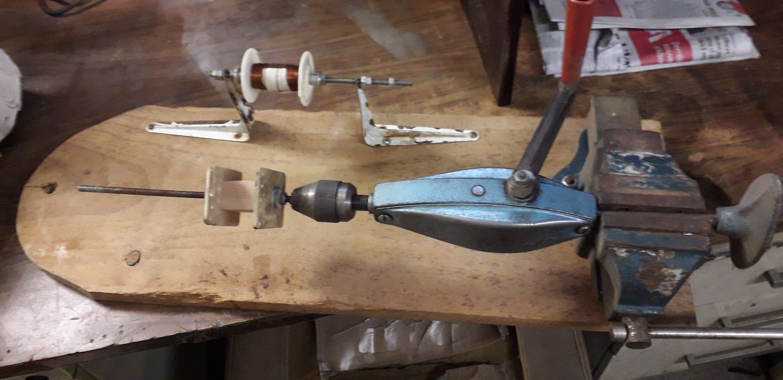

Rebobiner…bon courage..! J’ai eu à bobiner une self de 10 kohms …il m’a fallu 23000 spires de fil 6/100eme…
C’est long à la perceuse,et j’ai cassé plusieurs fois…:scream:

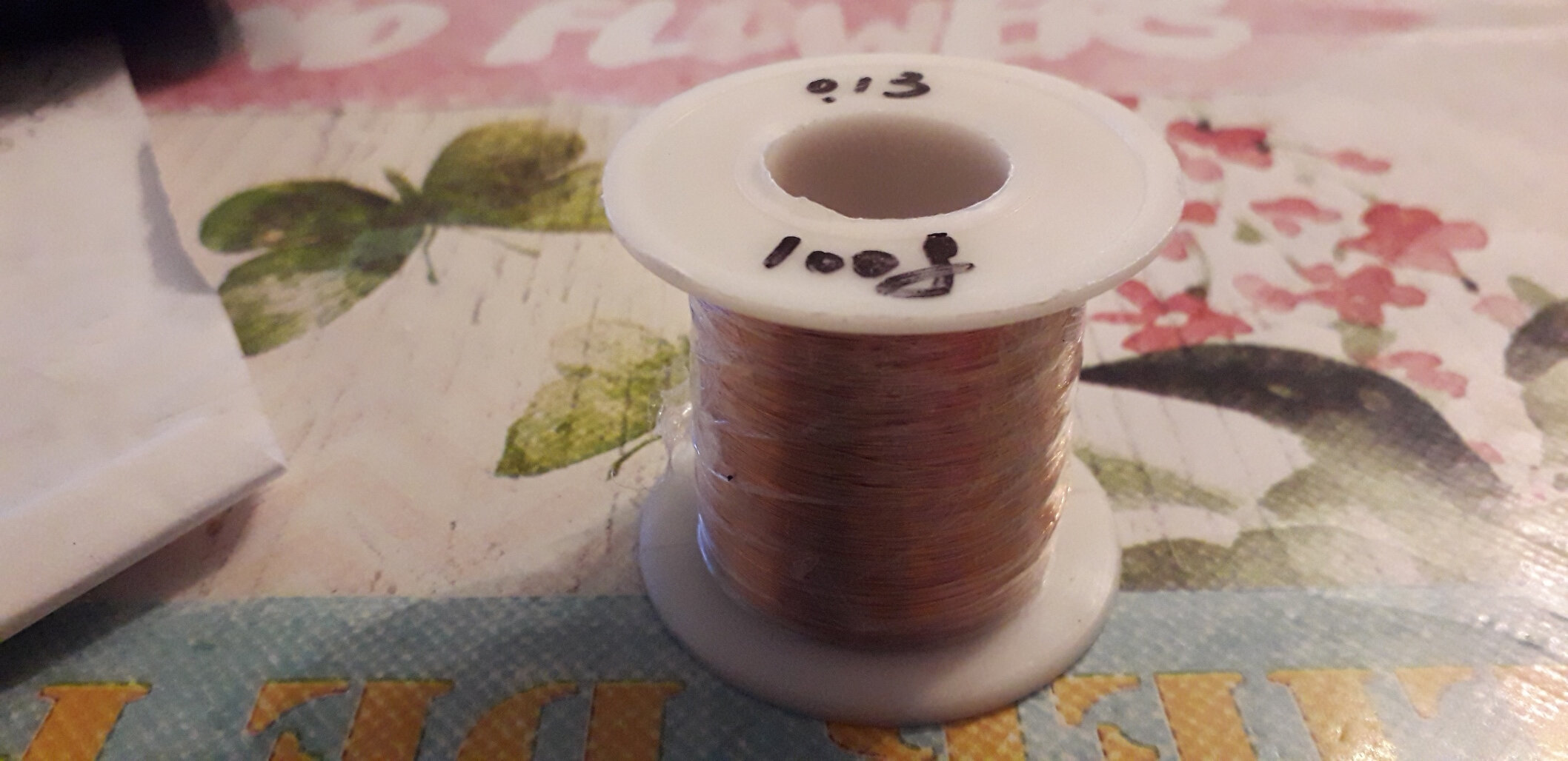

je viens de trouver dans mon stock 100gr en 0.13 est ce bon pour le diametre et penses tu que ce sera suffisant ?

Il faut mesurer le diamètre du fil original avec un micromètre ou palmer, si on utilise du fil de plus gros diamètre il prendra plus de place et on ne peut ensuite pas bobiner le nombre correct de spires.
C’est surtout le cas des bobines de haut-parleurs et diffuseurs électromagnétiques, ainsi que des pick-ups où la place de bobinages est très limitée, avec un transformateur de liaison BF c’est peut-être moins critique.
Il faut respecter le diametre du fil original,sans quoi vous n’aurez pas la place de loger toutes les spires… !

De plus,si votre transfo a été bobine à spires rangées de facon industrielle, le bobinage en semi-vrac ou vrac rangé prendra plus de place…

Histoire d’amuser l’auditoire je vous présente ma bobineuse qui a déjà plusieurs transfos à son actif
