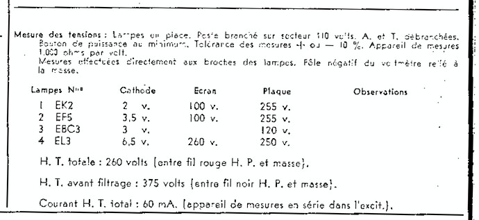

On peut estimer à 2.7 s/V
hou la cela me parait peu
sur les transfo de poste radio c’est plutot 5 a 7 spires /V
quelle est la section du noyau en cm²
erreur multiplier par 2 , on est avec bobines à point milieu (filament 3.15 x2 et ht 190x2)
Est-il vraiment nécessaire de compter le nombre de spires du primaire, connaissant le sp/v ?
oui car il y a des correction de 5 a10% sur les nombres de spires pour tenir compte de la resistance des bobinages qui crée des pertes et avoir des tension correcte
sous verrez qu’a vide votre transfo donnera des tension superieures a celles necessaires mais en charge tout rentrera dans l’ordre

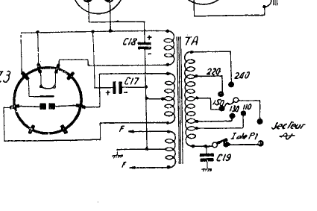

les tensions :
la ht doit être à 2x190V d’après les estimations de bobinage, 2x6.3 avec pm
puissance : ? le circuit magnétique pèse 1 kg avec un noyau de 20x40mm, ça peut parler aux connaisseurs ?

ça tourne autour de 45W
à répartir sur la HT et les deux enroulements 6,3V
dont un qui alimente la EZ3 (au moins 1A)

La fiche de ce poste est ici :

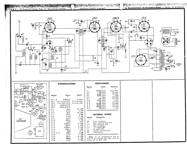

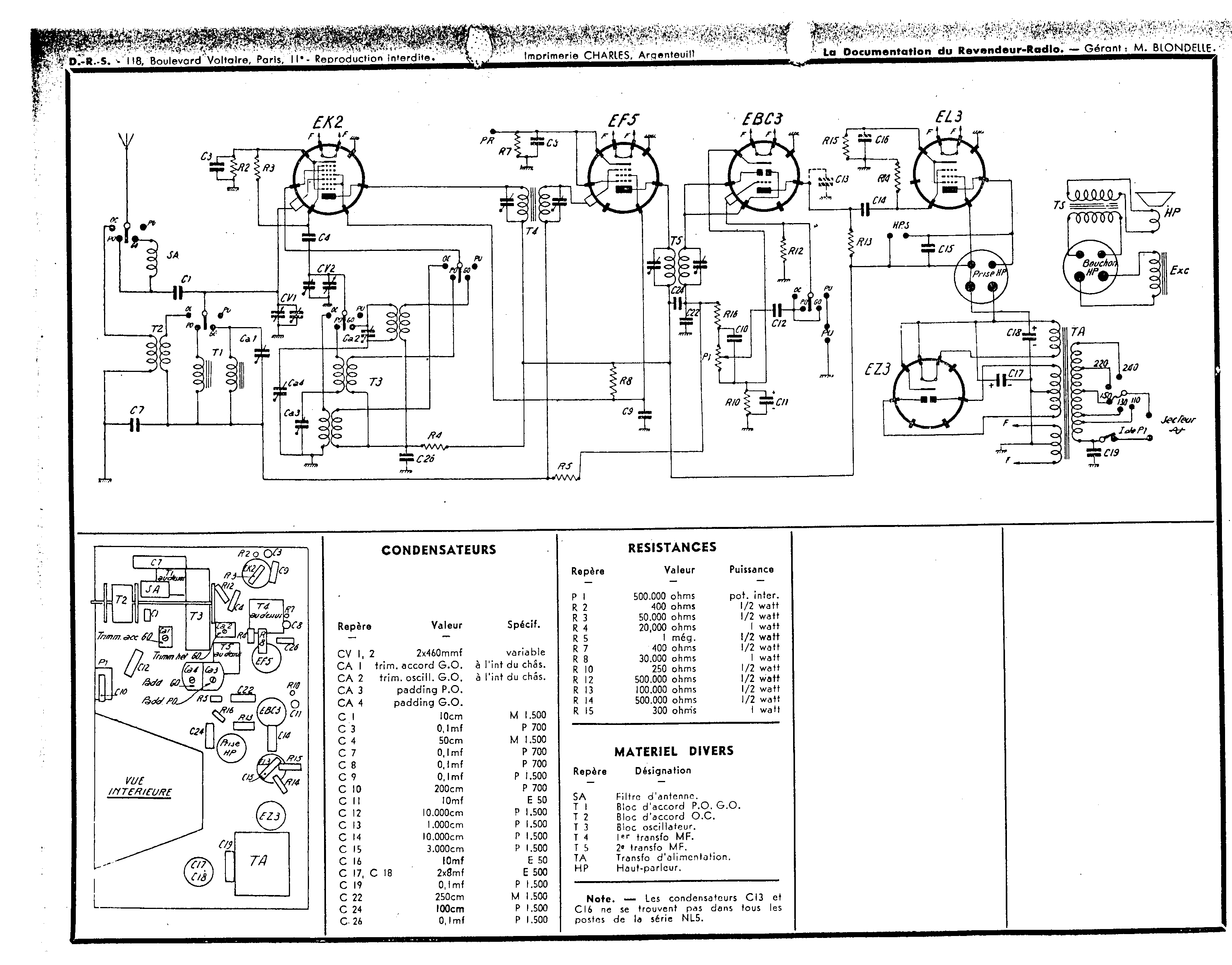

Sa documentation technique ici :

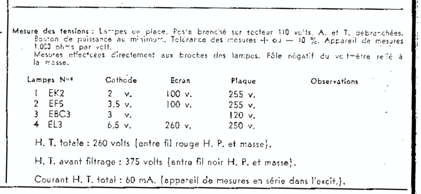

Avec les caractéristiques de l’alimentation mentionnées dans celle-ci :
Quoi demander de plus … :wink:
Donc HT de 375 volts avant filtrage et 260 après filtrage, soit un transformateur secteur des plus classique, quand les documents sont à disposition il faut les consulter avant d’échafauder des théories … :wink:
