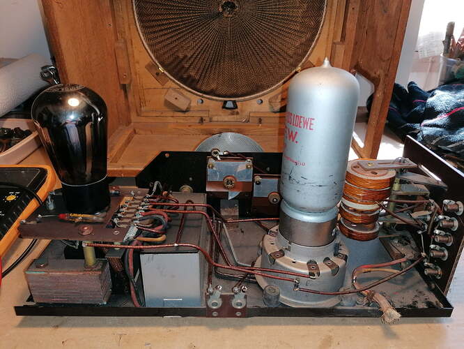

Bonjour, je viens de récupérer un Loewe EB100 , pas de précisions sur la tension d’alimentation , à votre avis c’est 110, 160, ou 220 volts ?
la résistance du primaire est de 47 ohms donc certainement en 110

les filaments des lampes sont bons , les condensateurs sont à leur valeur , le transfo donne bien les 300 volts mais j’ai C1 à 120 volts au lieu de 305 ! on dirait bien que la valve est malade mais lampemètre en panne et pas de change …

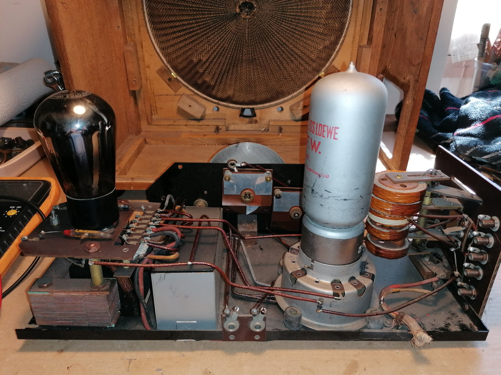

commence par debrancher C1 et C2 en les remplaçant provisoirement par des capas neuves 450V minimum
Après remplacement de C1 et C2 la ht passe à 300 sur C1 mais 280 sur le hp

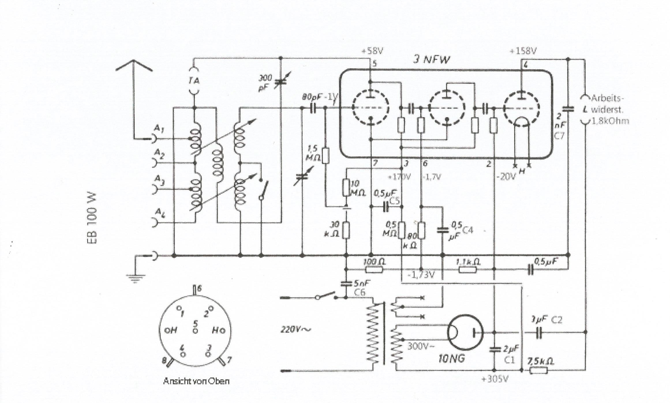

Sur le schéma cela devrait être 158
aie ça c’est la 3NF W qui ne consomme pas assez ou une charge HP incorrecte
quelle est la valeur de la resistance ohmique du HP que tu y a raccordé ? et la chute de tension a ses bornes ce qui permettre de calculer le courant plaque de la finale BF
1,7 k
1.7 K ohms et 300-280= 20V
cela fait un courant de 20/1.7 = 11.7 mA

Si c’est la différence de HT sans, puis avec la lampe, il faut ajouter la résistance de filtrage coté +, ce qui fait un total de 1,7 + 7,5 = 9,2 k. Le courant d’anode ne serait alors que de 2 mA (sans tenir compte des résistances dans le - de l’alim).
J’ai au hp 280 avec la lampe et 420 sans
d’apres ce que j’ai pu trouver comme equivalents sur le net ( sous toutes reserves)
on devrait avoir un courant plaque de 15 a 20mA et on n’a que 11mA
