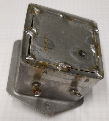

Ouaouhhh !!, c 'était pas la peine de découper comme un bourrin c’est un massacre !
Une chauffe légère pour tout démonter proprement, sa n’explose pas, dès que ça fond une petite fuite et hop !
Halala rien à faire quand on est pressé !
Les capas n’ont pas de fuites. Elles font bien 68nF.
Oui, c’est une ouverture bourrin. Je n’ai pas voulu chauffer au risque de respirer des fumées toxiques ou d’endommager l’intérieur.

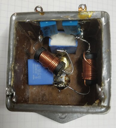

Voici le filtre reconstitué, avant de coller à la colle à chaud :
Voici la boîte refermée avec quelques points de soudure :
J’admets que ce n’est pas beau. Je pourrais faire mieux avec un fer à souder plus puissant.
Remontage demain.

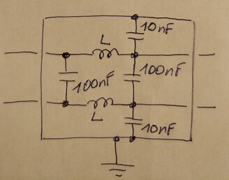

J’avais commencé par remplacer purement et simplement les 4 capas de 68nF par des 100nF. Ensuite j’ai calculé le courant de fuite : 30mA exactement. De quoi faire tomber l’interrupteur différentiel de l’atelier. J’ai conservé deux 100nF que j’ai mis entre phase et neutre, et 2 x 10nF entre phase et terre et entre neutre et terre. Soit un courant de fuite de 1.5mA.

Les deux condensateurs entre phase et neutre doivent être des condensateur de type X (souvent des 0.1uF)
Les deux condensateurs entre phase/terre et neutre/terre doivent être des condensateurs de type Y (souvent des 4,7 nF)

Pour les selfs, c’était trop compliqué de les remettre avec des capas modernes plus grosses que celles d’origine. Je n’ai pas leur valeur, mais elles sont quand même bobinées sur des ferrites.

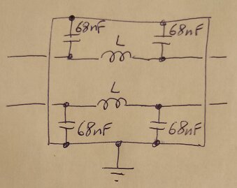

Pour éclaircir le schéma du filtre :
Configuration d’origine :
Courant de fuite environ 10mA.
Filtre réparé :
Courant de fuite environ 0.7mA.

C’est de ma faute: un dessin vaut mille mots, le texte va plus vite car j’ai pas de quoi dessiner et joindre le dessin sur le forum

Sur le dessin, du coté secteur, Il faut noter ou est le neutre et la phase.
La tension neutre/terre est théoriquement de zéro volts, car le neutre est relié à la terre au niveau du transfo EDF (je sais c’est maintenant Enedis).
Avec le courant dans le neutre et la résistance du fil neutre, il y a toujours une tension de quelques volts, souvent entre 5 et 15V. (beaucoup de résidus à 150 Hz, qui est l’harmonique 3 du 50Hz ).
La tension phase terre est trés similaire à la tension phase neutre soit 230V en géneral.

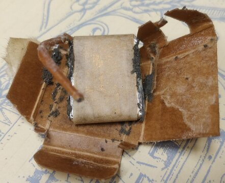

Vue de la capa dont la valeur était bien plus faible que les autres :
Dimensions : environ 15x20mm et 4mm d’épaisseur.
Ce sont des capas à trois fils : masse, entrée capa et sortie capa. On ne voit pas le fil de masse qui est derrière.
Je viens de me demander si la connexion coupée ne l’était pas dans cette capa ?

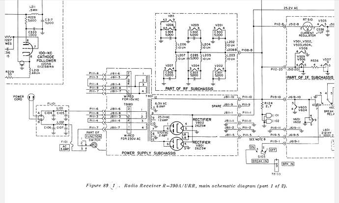

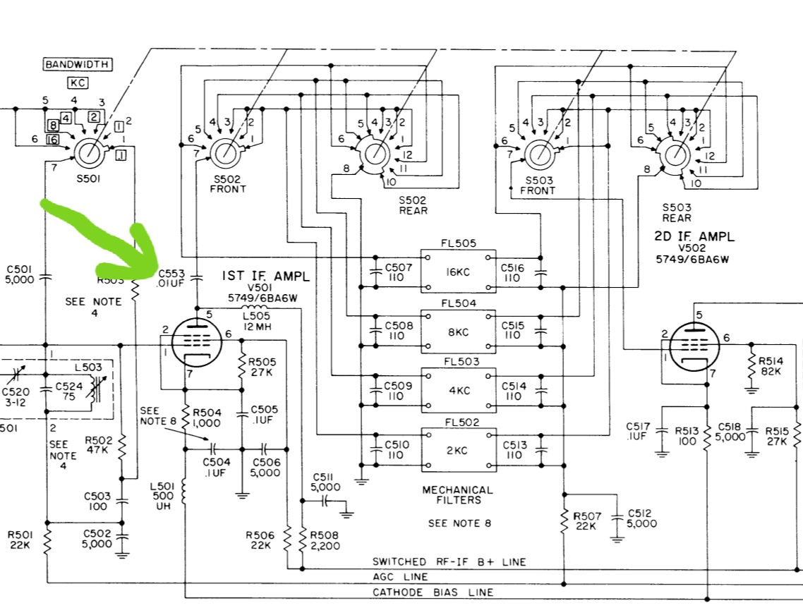

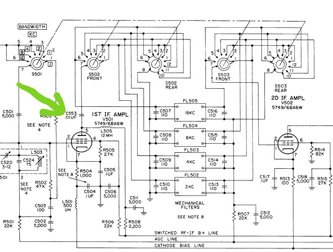

Le problème du filtre secteur FL101 est abordé dans un document que je joins ,

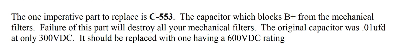

Mais je pense que le plus important est de changer un condensateur qui ne possède pas une tension de service suffisante, l’enjeu étant d’éviter la destruction des filtres mécanique…

Dans le Chap 9 / Part 1 adresse ci dessus on trouve cette info importante :
