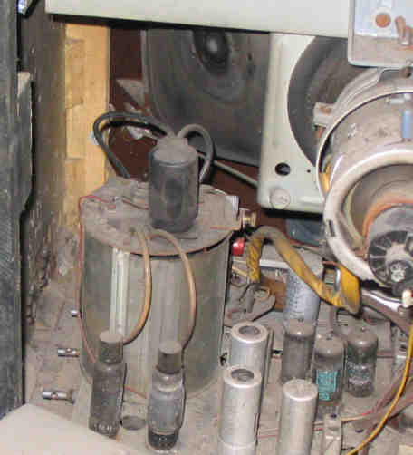

-puis à l’intérieur, il n’y a que du bizarre: THT dans une boite de Cassoulet, châssis extra plat fixé sur une planche, alim à côté avec plein de condos prêts à exploser, tube qui tient avec une cornière genre poteau de clotûre, bref que du bonheur :wink:

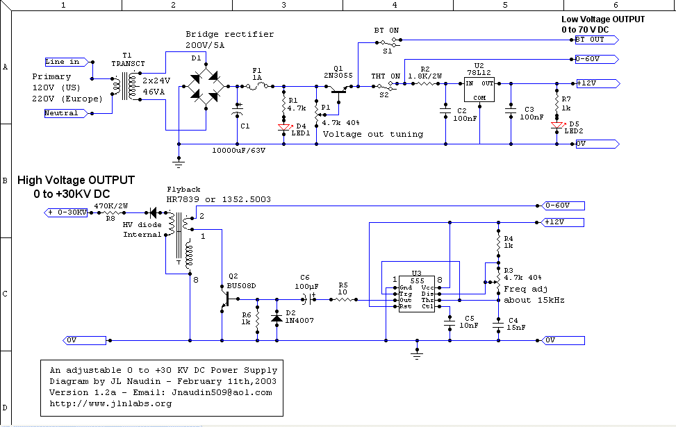

Mettons un vieux transfo de THT commandé par un BU des familles. Je vais pas m’embêter, je vais prendre un NE555 :wink: pour le commander. Le transfo alimenté en 120V devrait suffire à créer des jolies surtensions à la mise hors conduction du transistor. Ne pas oublier de couper le fil de THT :wink:
Liaison aux anodes du tube par une résistance pour limiter (tout de même) le courant .
Je vais dans un premier temps partir sur les durées 52-12µs pour la conduction et le blocage. Le bouton poussoir coupera ou non le 120V d’alim, je pourrais donc créer des trains d’impulsions, à moins que j’ajoute un monostable qui limite la durée du train… à voir …
Mieux, comme idée :question: :bulb:

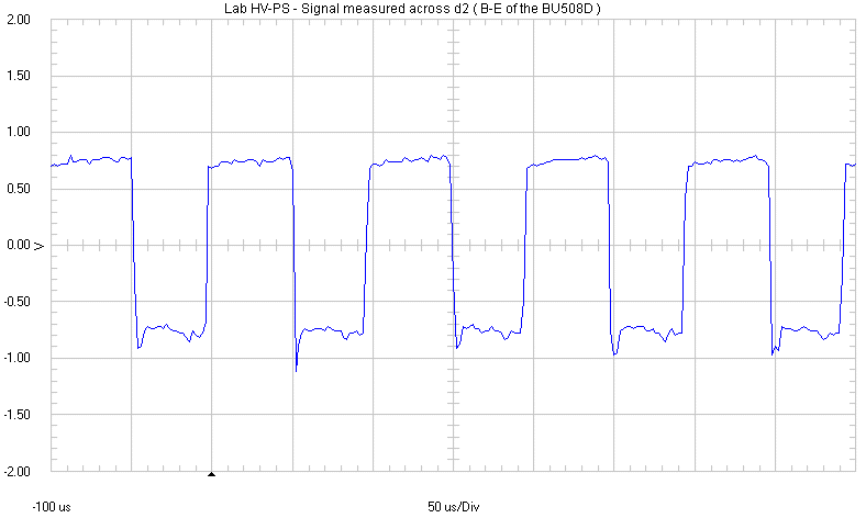

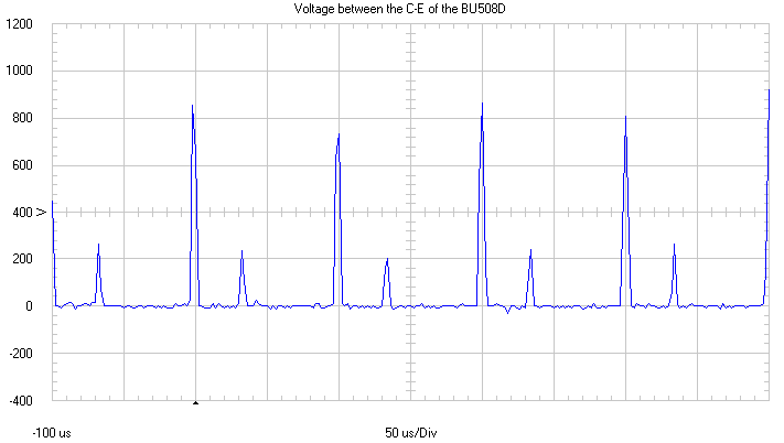

Forme de la tension impulsionnelle obtenue sur le collecteur du transistor lignes.gif

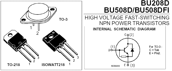

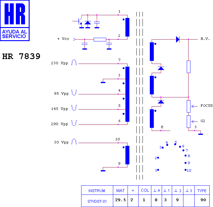

puis la suite :

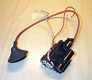

Présentation électrique des différents enroulements du transformateur flyback d'impulsions.gif
et enfin :

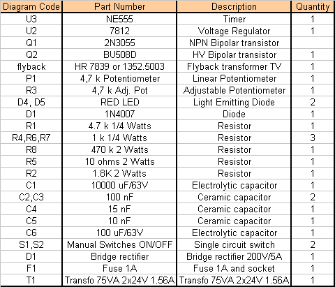

j’ai l’impression d’avoir déjà vus cette doc…ne serait-ce pas pour réaliser des lifters ???
En tous cas, merci Deutéronomius :wink:
La modification ne tiendra pas dans le boitier de départ, va falloir ajouter du volume…à moins d’utiliser un primaire seul de THT ancienne, donc démontable. Je dois en avoir pour ancien moniteur monochrome sur lequels la galette THT doit être amovible.

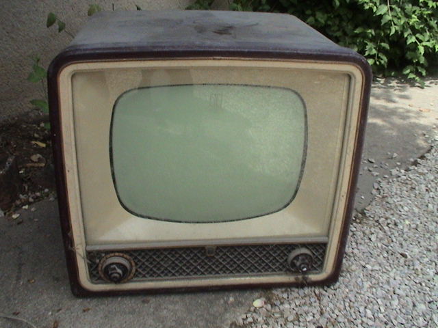

A part celà (mais je ne laisse pas tomber ce régénrérateur) je vous ai déjà dit que j’avais 2 TF1795A. Comme le tube du 2° était (ou a été récemment :blush: ) mis hors d’usage, j’ai gardé le châssis complet au cas où (où quoi, je me le demande, des tubes AW43-80, ça métonnerait que j’en trouve) et je me suis « amusé » à mesurer TOUTES les résistances car sur le premier châssis j’avais été surpris d’en découvrir qui avaient vraiment varié.
