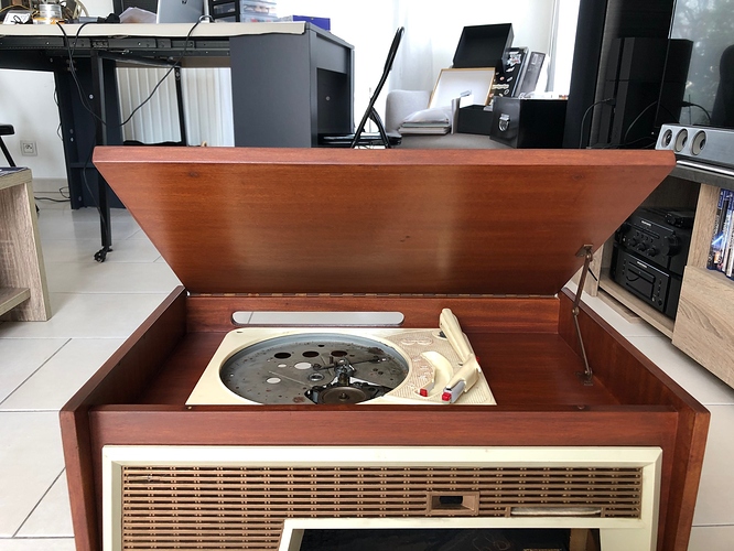

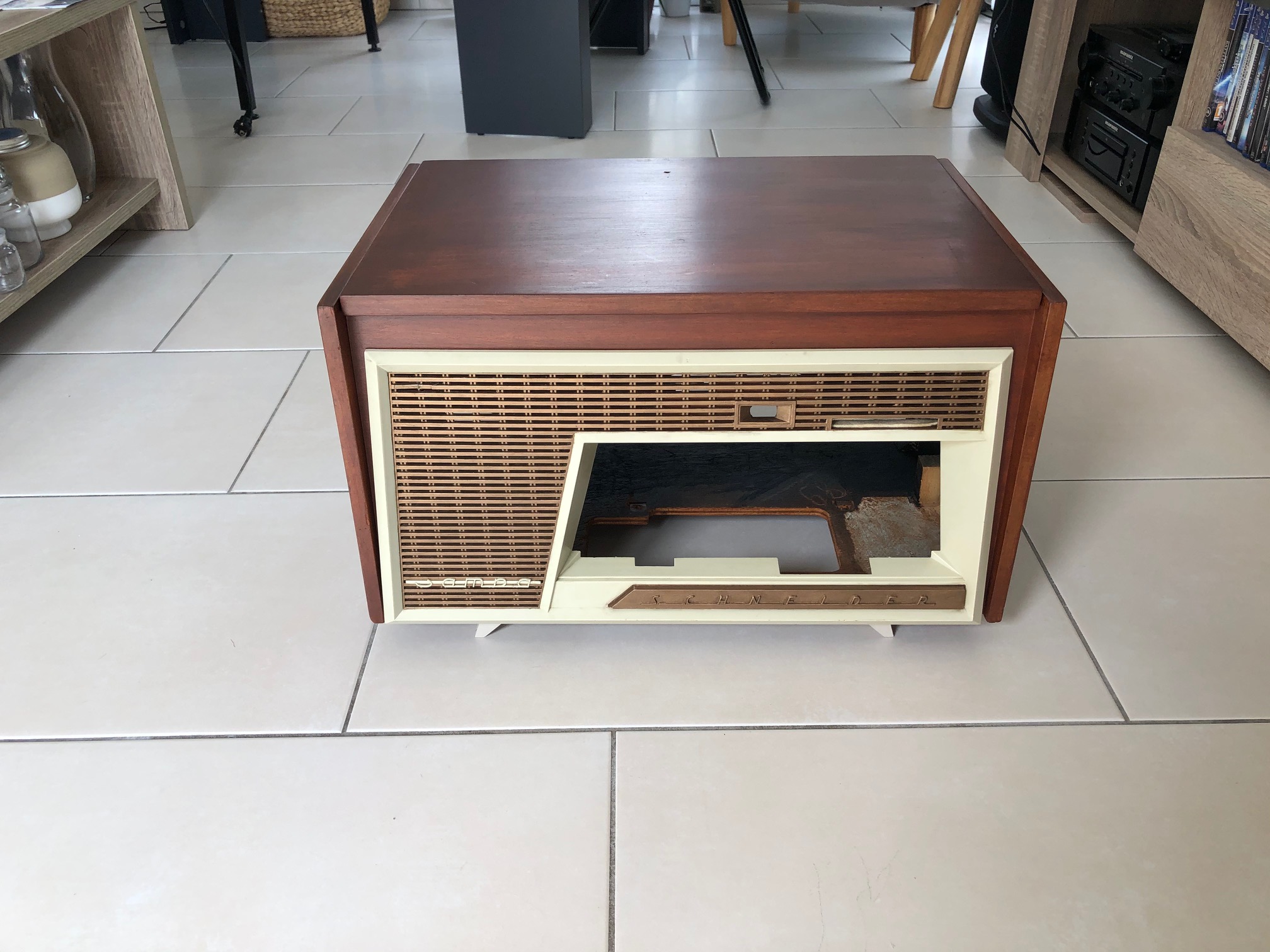

La rénovation esthétique du Samba est terminé.
On lui a juste redonné un coup de jeune :grin:

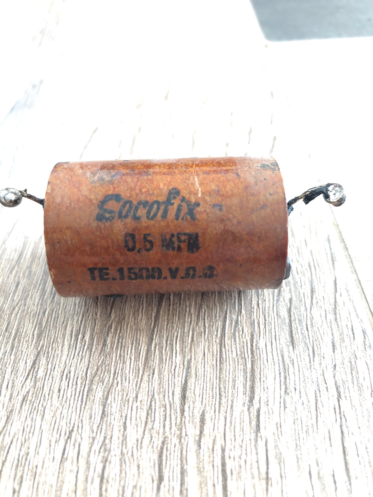

Il me reste à recevoir mes deux condensateurs pour le gros chimique.
Pouvez vous me confirmer que ce sont des condensateurs 0.5uF ? :face_with_raised_eyebrow:
Il y a deux et ils servent au moteur de la platine.
Bonne journée :wave:
Oui, ce sont des 0.5 microfarads, et il faut impérativement, mettre une valeur très approchante,n sous peine de voir la vitesse ou plus lente, ou plus rapide.
Oui: mettre les valeurs normalisées soit 0,47 ou 0,56 µF.

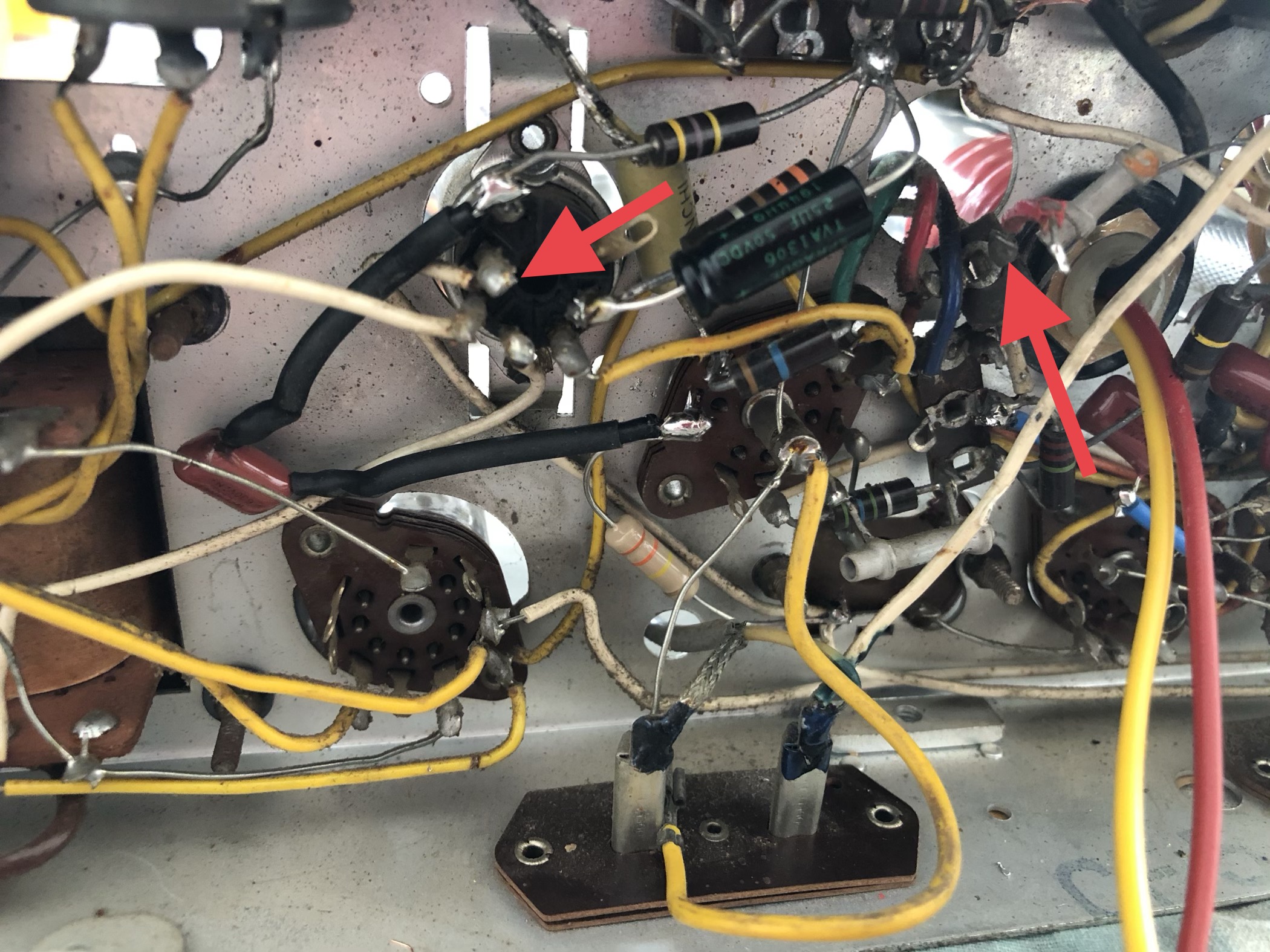

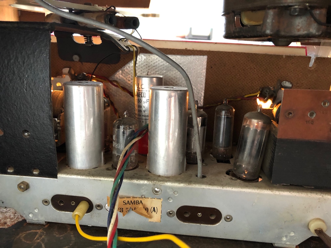

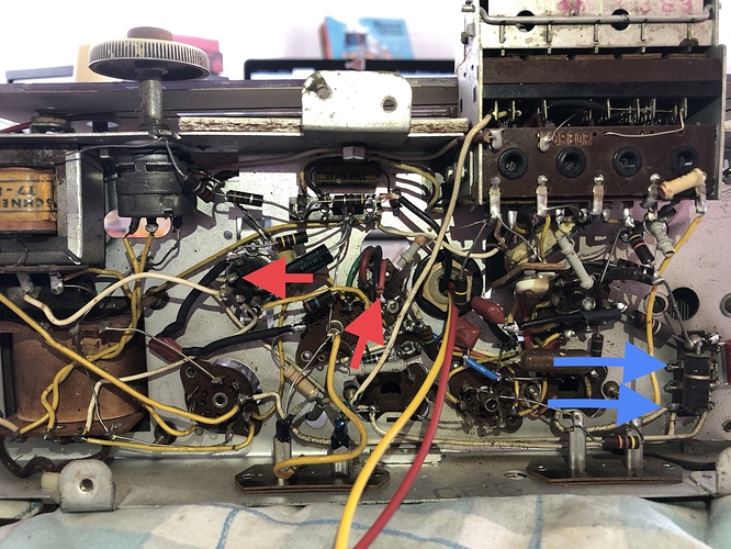

Le gros condensateur est maintenant remonté (j’ai reçu les deux nouveaux ce midi :grimacing: )
Par contre sur le site de Domi il faut les relier de part et d’autre de la résistance (flèche bleue sur ma photo).
D’origine mes deux positifs allaient ailleurs (flèches rouge) dont un directement vers l’oeil magique, alors je suis un peu perdu :thinking: :thinking:
Est-ce que je garde le branchement d’origine ou je pars sur celui proposé par Domi ?
bjr,
suivant les series de fabrication tous les postes ne sont pas exactement cablés pareils:
ce qui compte c’est le branchement D’ORIGINE sur votre poste!
cdt

Bonjour. belle restauration. concernant la façade, vous avez peint au pinceau la grille aussi? uniquement la partie « bronze » ?
Ma compagne a tout peint au pinceau :slight_smile:

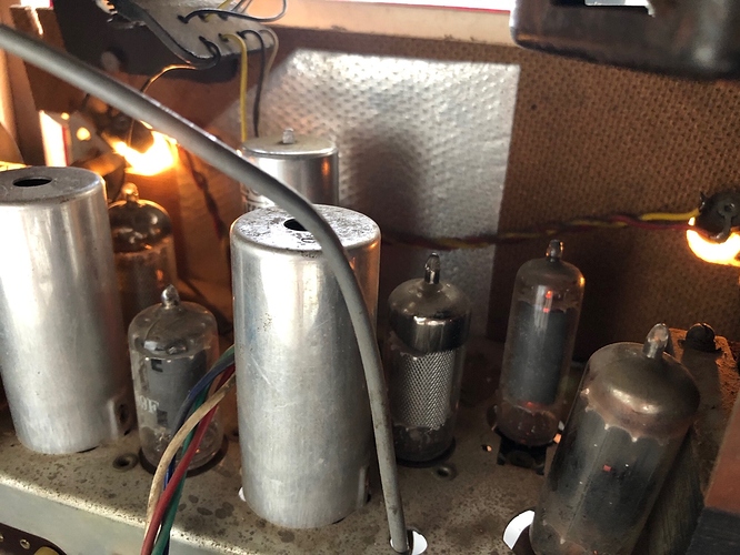

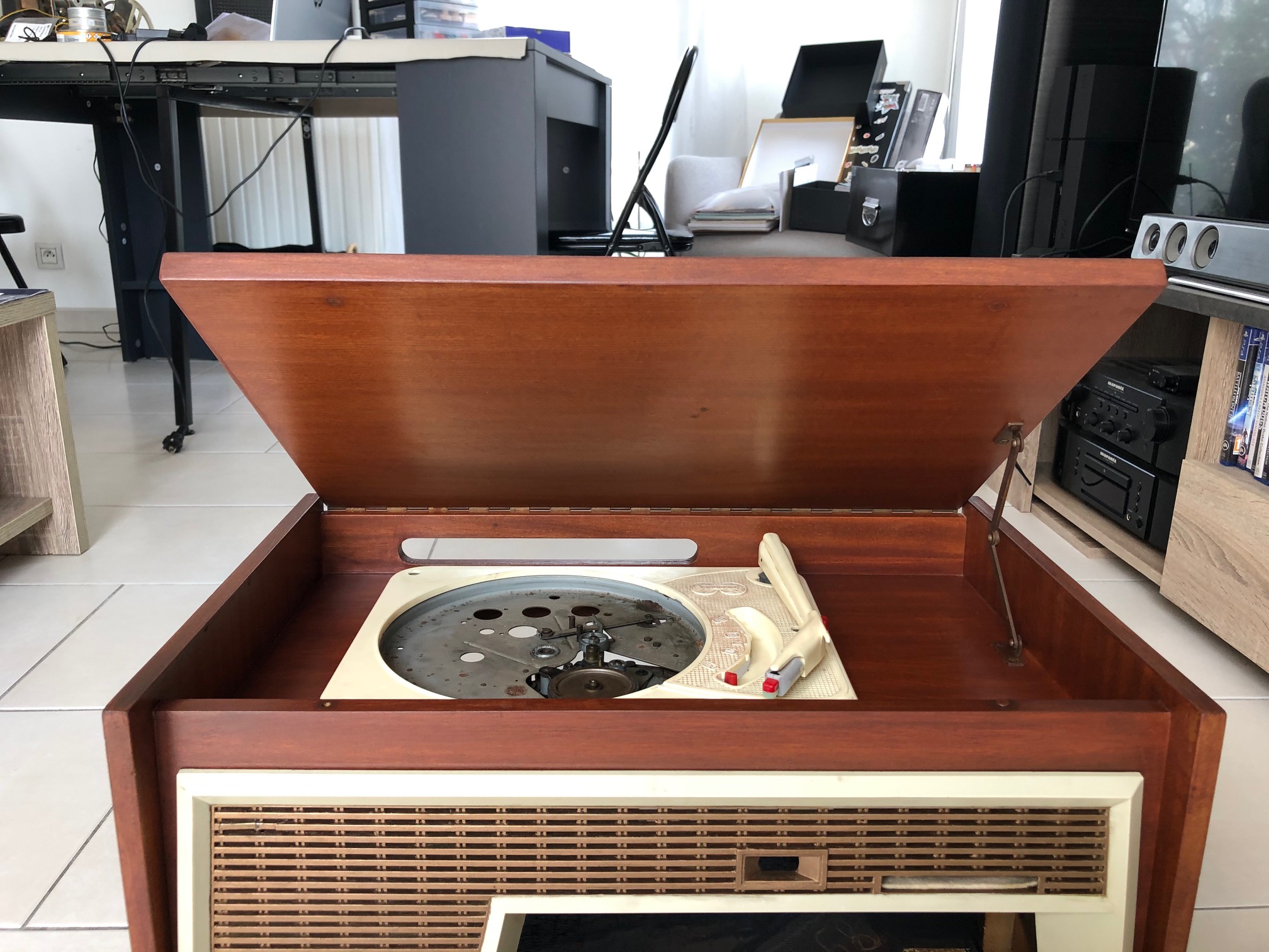

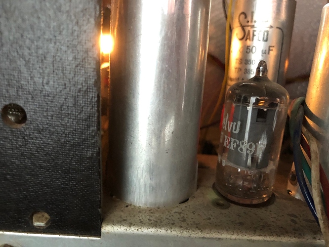

C’est le jour J, tout est remonté, vérifié et revirifier.
Je le branche avec le test de l’ampoule et verdict … rien ne marche :confused:
Enfin pratiquement rien.

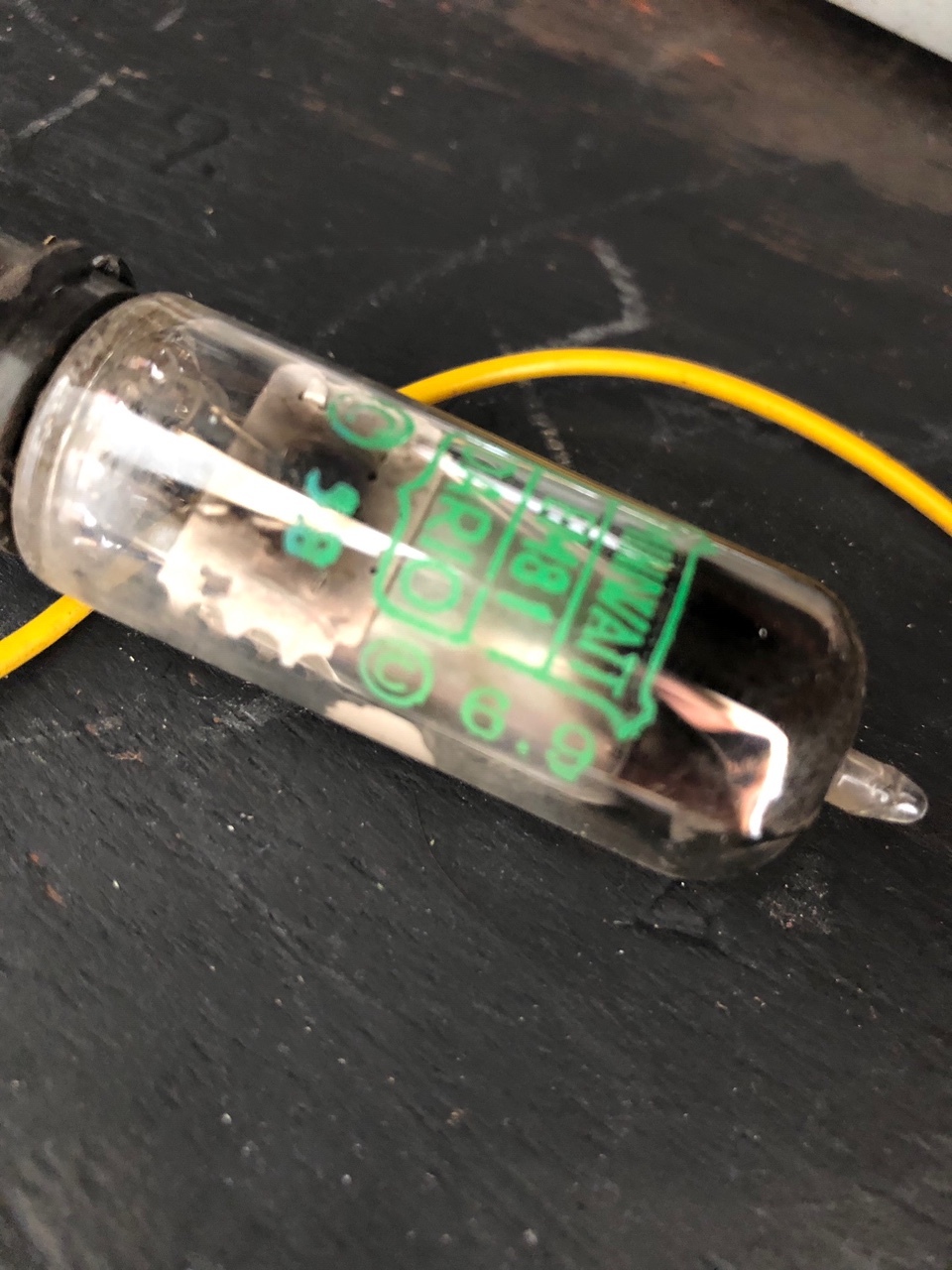

J’ai du son (enfin le grésillement dès que je met le volume) , de la lumière (les deux ampoules de droite et gauche).
Toutes les molettes fonctionnent, la ficelle est bien présente pour le changement de station.
Mais voilà ce qui ne fonctionne pas :
Je ne reçois aucunes stations.
J’ai l’ampoule (oeil magique) qui est cramée.
Ma platine ne tourne pas et ne se lance pas du tout :frowning:
Pour résumer le poste est inutilisable :triumph: :disappointed_relieved:
J’avoue être un peu décourager après le travail effectué…
Je poste différentes photos du poste et m’arrête là pour aujourd’hui.
Bonne après-midi à tous :wave:
bjr,
c’est maintenant que le dépannage commence!
il faut sortir le chassis de la caisse:
On va prendre le contrôleur universel et faire quelques mesures…

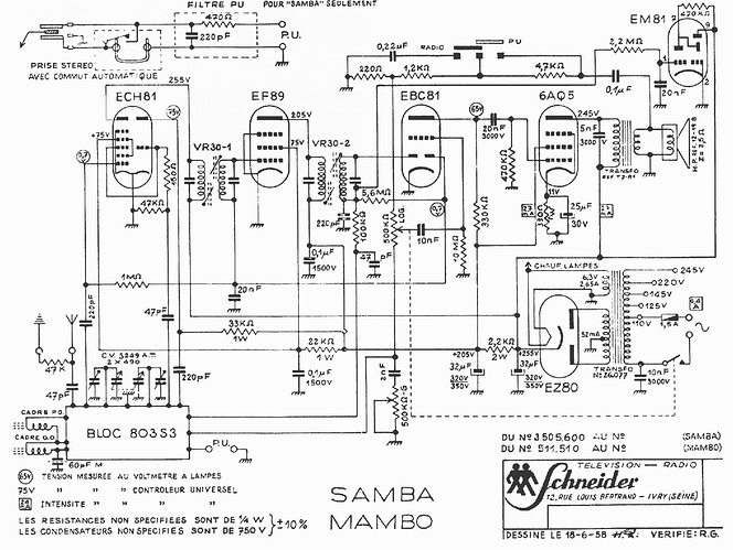

En premier voilà le schéma:
On met le multimetre en position V continu et sur le calibre > 300v
pointe de touche noire sur le chassis, poste sous tension, on mesure avec la rouge de chaque coté de la résistance de 2,2K (a coté de l’EZ80):
on doit trouver 255v d’un coté et 205v de l’autre (attention aux doigts!)
on saura ainsi 2 choses:
si il y a une haute tension normale
si la consommation est OK
