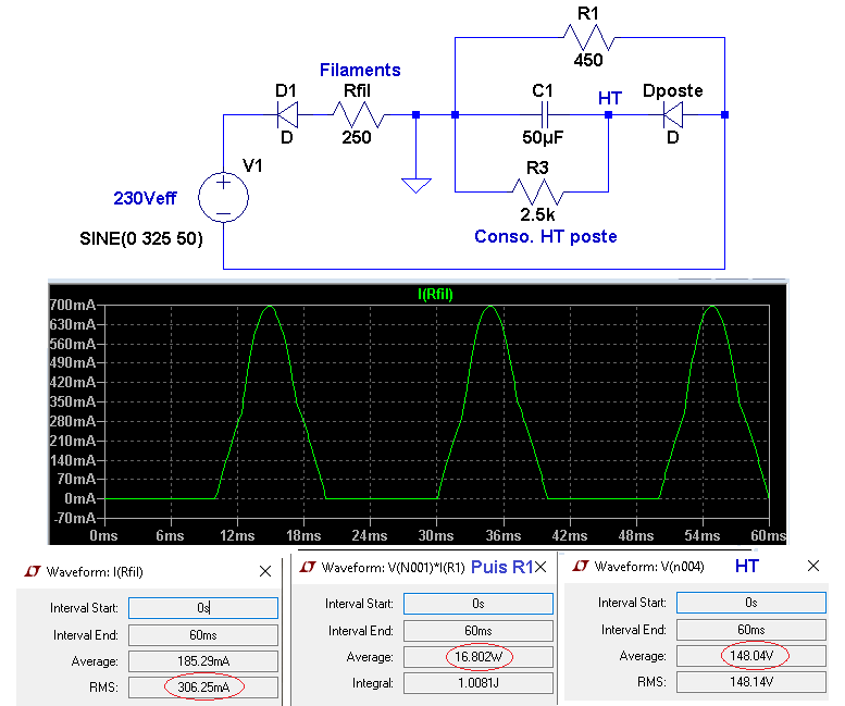

Je pense que l’idée de @bourgeois est illustrée par cette simulation LTSpice, pour une série de filaments 75V-0,3 A.
Calculs quasi impossibles vu la forme des courants. Ici ça pourrait coller :
I filaments = 306 mA
HT poste =148 V pour une conso de 60 mA
Résistance additionnelle : 450 Ohm - 17 W
Cordialement : jcj

Vu la forme du courant dans les filaments (courbes vertes sur la simulation), je ne vois pas comment on peut en réguler la valeur efficace.

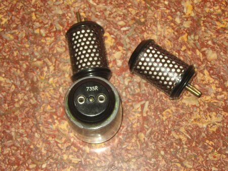

Douilles femelles trop accessibles au toucher, mais OK si on met une boîte autour (avec aération !).
