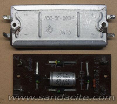

voici quelques réalisations d’ersatz vu ici et ailleurs :
https://images.app.goo.gl/3ukMnXpBTAVUTJSi8
https://images.app.goo.gl/tuafk3FwK7H2HyYP9
https://images.app.goo.gl/vFTNCdw72H9Ejy6x6
https://images.app.goo.gl/Eh9wwwNVt99jkG5c6
https://images.app.goo.gl/jdcPy3UAKoaLW9yK9
