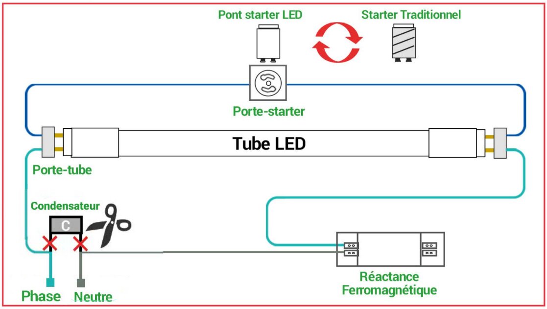

D’autre part, pour les montages plus classiques avec ballast bobiné et starter, on vend un « starter »
« spécial led » pas très cher, dans les 4€. Qu’y-a-t-il dedans ? Un fil court-circuitant ses électrodes ?
:wave:, voir le sujet déjà traité « Ballast électronique » et sur YouTube des tutoriels montrant comment remplacer un tube fluo par un tube leds.
Le starter leds est un petit fusible qui, si nécessaire, remplace le starter d’origine.

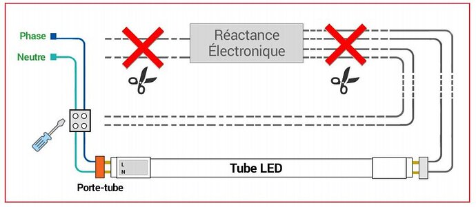

Ton tube fluo sans starter est un tube à ballast électronique.
Si tu veux le remplacer par un tube LED, il faut virer ou déconnecter le ballast électronique et raccorder directement le tube LED au secteur.

J’ai équipé mes 2 réglettes avec des tubes LED ,le « starter » était fourni avec le tube,et ça a fonctionné du premier coup.

Oui mais dans le cas d’un fluo à ballast électronique (tubes à allumage instantané montés sur support étroit) il n’y a pas de starter donc pas d’emplacement pour mettre celui livré avec les tubes LED, il faut brancher le tube LED en direct sur le secteur en déconnectant le ballast électronique.
Dans les starters pour tubes LED, il n’y a qu’un fusible ( de 1A de mémoire )

Tu aurais eu le même résultat sans avoir à remplacer le luminaire en virant toute l’électronique et en alimentant les tubes LED directement sur le secteur par leur extrémité active.
Ce que j’explique en début de sujet et dans un précédent sujet.

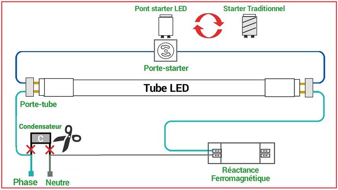

Pour ce qui me concerne, j’avais remplacé des néons avec ballast et starter conventionnel en remplaçant simplement le starter par celui fourni avec le tube LED mais un des luminaires avait pris des mauvais contacts alors je viens de tout virer (ballast et starter), ce qui enlève 4 contacts inutiles en série, cause potentielle de mauvais contacts.

Moi sur les miens j’ai tout enlevé sauf le condo sur l’arrivée secteur.

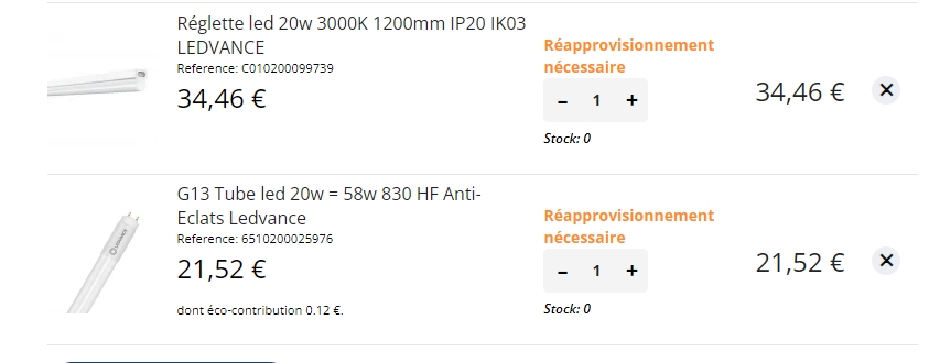

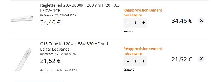

Pour 12 Euros, cela ne vaut pas le coup de prendre des risques.
